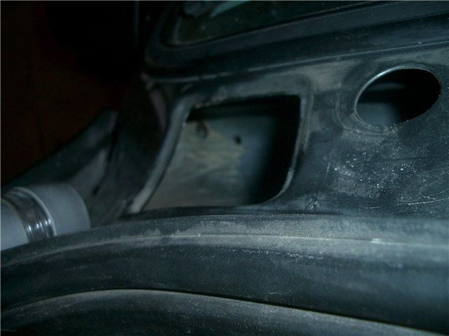

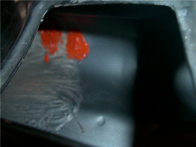

Ситуация такая: в ногах у правого переднего пассажира мокрый ковер на горизонтальной плоскости. "Подставка" под ноги, ковер со стороны печки абсолютно сухие. Начал копать. В ходе расследования полил водичку в левую канавку люка - вода моментально ушла через водостоки под переднюю левую дверь (вытекла в двух местах) и в багажник (вытекла из-под заднего бампера). Полил водичку в правую канавку люка - вода неохотно немного потекла через задний водосток, через передние ничего не потекло вообще. Взял провод какой-то просунул его через передний водосток люка, во что-то уперся. Отмерял сколько вошло, с другой стороны засунул провод в водосток - вошло столько же. Потом взял металический трос и проделал то же самое. Полил снова воду - ничего не поменялось. Вода с передних водостоков в правом пороге даже не капает. Но и в салон ничего не пошло. Мистика.
Как прочитстить водосток этот? Снизу, с-под машины залазил, засовывал отвертку в сливные отверстия - входит нормально, чувствуется что внутри ничего не мешает.
Дырок возле АКБ поидее нет, так как летом там все заварилось...
