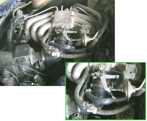

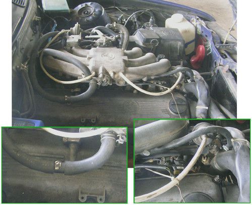

То что это колхоз я уже понял. Номер блока управления забыл переписать (там что-то вроде 208 000 309). Если это нужно, могу позже выложить точный номер. В мануале по тройкам он обозначается, как ЛЕ4-Джетроник. Выкладываю фотки. Выложил на маил.ру, они размер им автоматом зажали. Если нужно крупнее - могу придумать где разместить.

« Ответ #9 : 16 Августа 2007, 13:20:35 »
Называется: "я его слепила из того что было" прогревочного клапана нету чтоли?
вот сравнивай.../go.php?l=aHR0cDovL3JlLmZvdG8ucmFkaWthbC5ydS8wNzA4LzUzLzJkMzdiOWM4ZGYwNS5qcGc=

Да ладно нормально сделано ( видали и намного хуже ) просто до ума довести надо.

Есть идеи у кого-нибудь где посмотреть схему соединений трубок? Кто знает, что за болт в патрубке на левом увеличенном фрагменте нижней фотографии?

а трубка в которой у тебя болт, она должна идти на прогревочный клапан. может быть у тебя просто на прямую сделано?
brandspoyt
« Ответ #17 : 16 Августа 2007, 16:10:47 »
Вместо трубки с болтом должен стоять клапан? Я правильно понимаю?
NOVENKIY
« Ответ #18 : 16 Августа 2007, 16:18:09 »
клапан стоит с обратной стороны поддросельной заслонкой и от этого клапана идёт трубка на корпус регулятора холостого хода. она на должна быть забита не какими болтами
NOVENKIY
« Ответ #19 : 16 Августа 2007, 16:20:40 »
просто , когда клапан выходит из строя, его (этот шланг) обычно глушат, што бы не подсасывало воздуха

Serg010, если есть вариант - скинь фотки развязок шлангов со своего мотора. Нужно место под дроссельной заслонкой (на той фотке, что ты дал место под дроссельной заслонко темное, не очень понятно что и куда) и правая сторона двигателя (со стороны регулятора холостого хода)

на последней фотке, где клапан, левый дальний патрубок как раз идёт на корпус холостого хода, где у тебя болты торчат.
