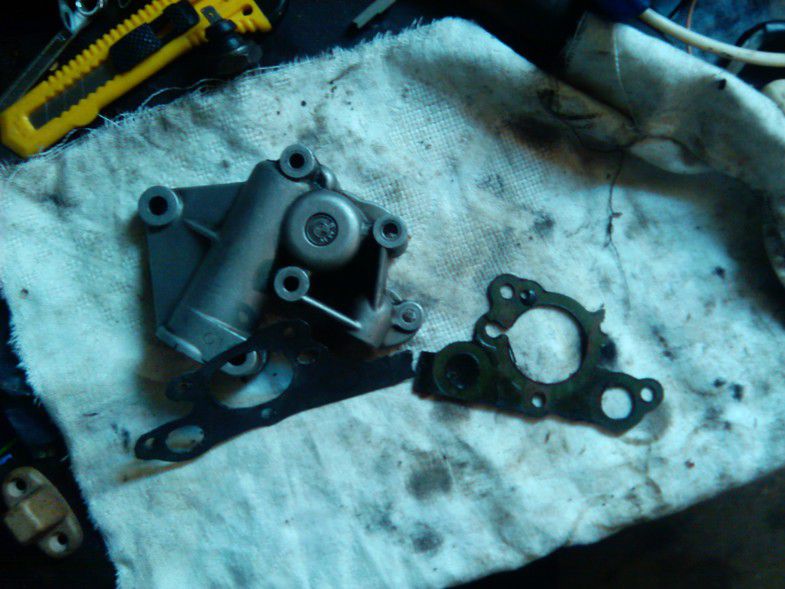

Посмотри темку про проблему с зажиганием (мою), там loki31rus отписался. Говорит у него прошло. Буду тож пробовать =).

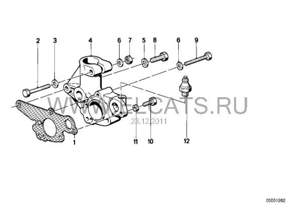

TauruS, так там про фланец распредилителя зажигания, а не про трамблер. Он  же его не менял.  jeff тож говорит, что менял трамблер и не помогло. И я как-то не хочу менять трамблер. Тем более, что 2 человека говорят, что они уже меняли трамблер и остальное и не помогло. То остается только две вещи: голова (самая скудная весчь...) и фланец. Снять его вроде не проблема (консультировался с другом знающим). Если решусь прокладку самому вырезать, то завтра попробую. А то гараж мне дали не надолго, а прокладка придет минимум вторник, среда (.

фланец распредилителя зажигания под номером 4. В него ты вставляешь трамблер и зажимаешь винтом под номером 2
ну зажим типа? я не нашёл на нём ни трещин ниче подобного

Угу, зажим =). хз, сеня машину в гараж поведу, стойку правую смотреть, помпу снять, которая сцука, чтобы я не делал течет, печку попробовать почистить и конечно же почистить этот зажим и посмотреть на него.
Завтра соберу и отпишусь, помогло или нет...

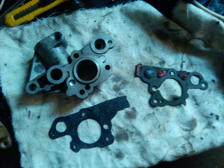

Была проблема с зажиганием такая:
Мотор m10b18 318i.
Ситуация такая. Все было кул (вспомнил поговорку: "Работает, не лезь!"), машина работала почти нормально и адекватно.
Но надо было поднастроить зажигание. Приоткрутил болт крепления трамблера и начал поднастраивать зажигание. Поднастроил и начал закручивать этот же болт (зажим трамблера). И тут происходит какая-то хрень (впервые, до этого такого не было). Когда закручиваю болт (зажимаю уже трамблер), то зажигание как будто сбивается, обороты значительно падают и машинка как-то не адекват. Только начинаю откручивать болт, сразу все восстанавливается и работает четко (и обороты спокойно регулируются), только затягиваю и сразу все сбивается (обороты уже фиг настроишь).
Крышка трамблера исправна и почищена, высоковольтные провода померяны (сопротивление) и исправны, бегунок тоже померен и исправен (!Но был вертикальный люфт, который считали нормальным). Дополнительная масса (так, на всякий случай) на трамблер кинута.
Решение проблемы:
Итак, поменял прокладку на флянце зажигания (вырезал сам). Он был нормальный, без заусенцев и т.п. Но я его все же почистил, прошкурил и т.д. Поставил обратно, но не помогло.
Тогда взялся за трамблер, выбил шкив, добавил гаек, устранив тем самым вертикальный люфт и о боже  , все отлично заработало  . Появились прогревочные и стабильность работы  . При зажиме ничего не изменяется. Машинка просто отпад стала рабтать. Мне очень понравилось.
А стучать начинало при зажиме трамблера сам трамблер. Т.к. вертикальный люфт туда сюда начинал гулять и отсюда появлялся этот ужасный страшный звук.
Итак, прошло 11 дней, все работает кул  8) (тьфу тьфу тьфу  :D :D).

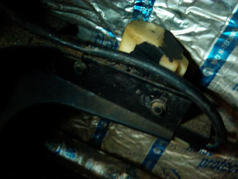

Пункт 4. Электроклапан.
Снял электроклапан и начал проверять его. В принципе он подавал признаки жизни адекватные. Но все же я его разобрал и посмотрел его устройство =). Грязи там как-то не было, только налет. Я почистил его и собрал все обратно. Предварительно проверяя потоком воздуха изо рта. Сопротивление стало поменьше.
Как-то не помогло =).

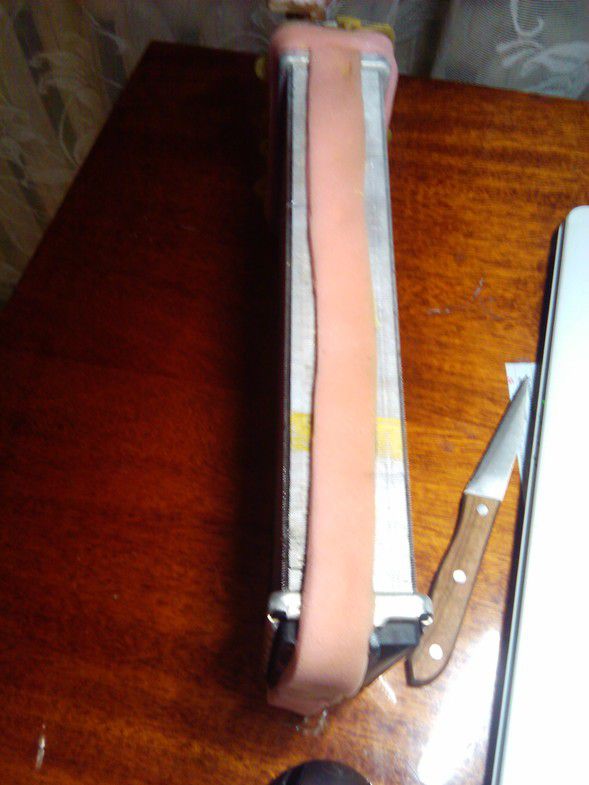

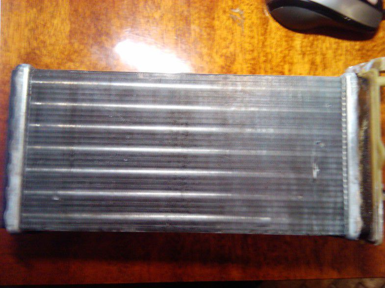

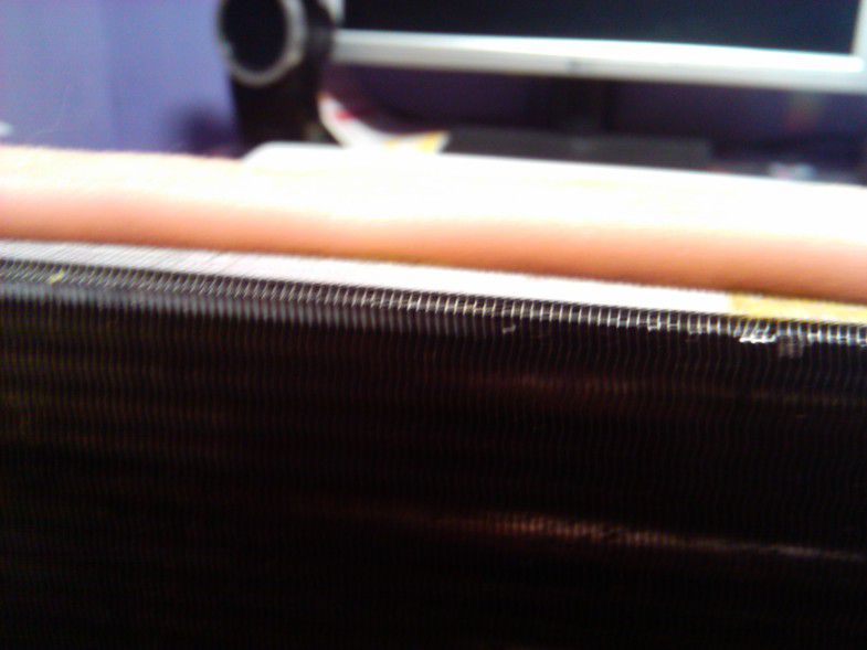

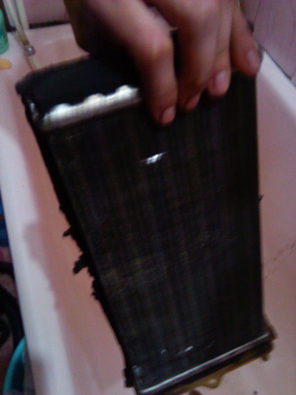

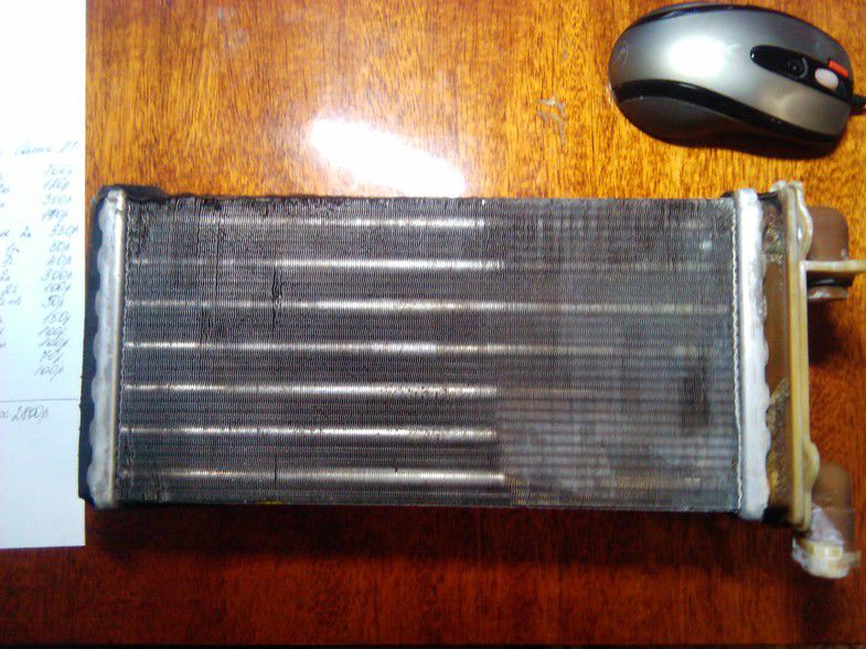

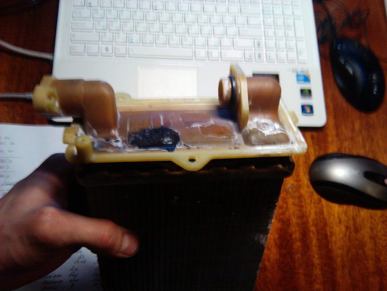

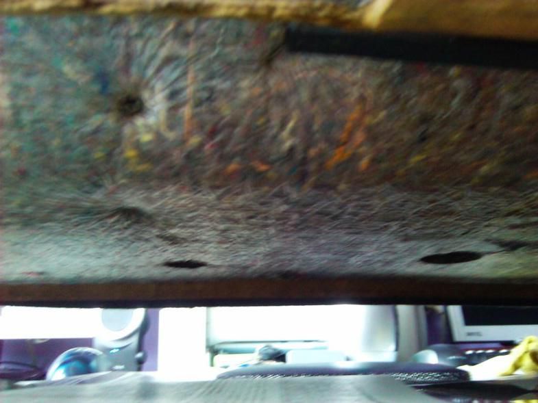

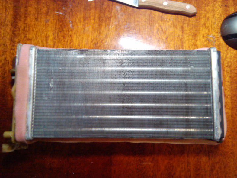

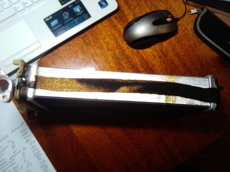

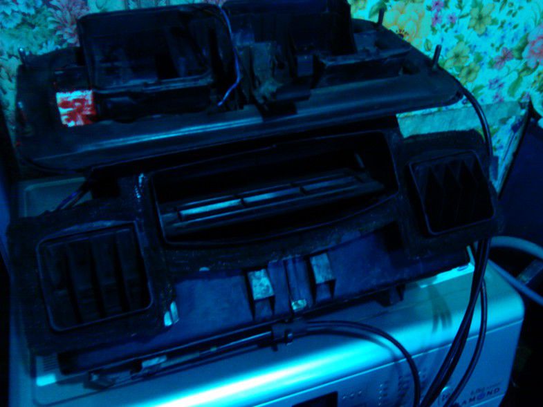

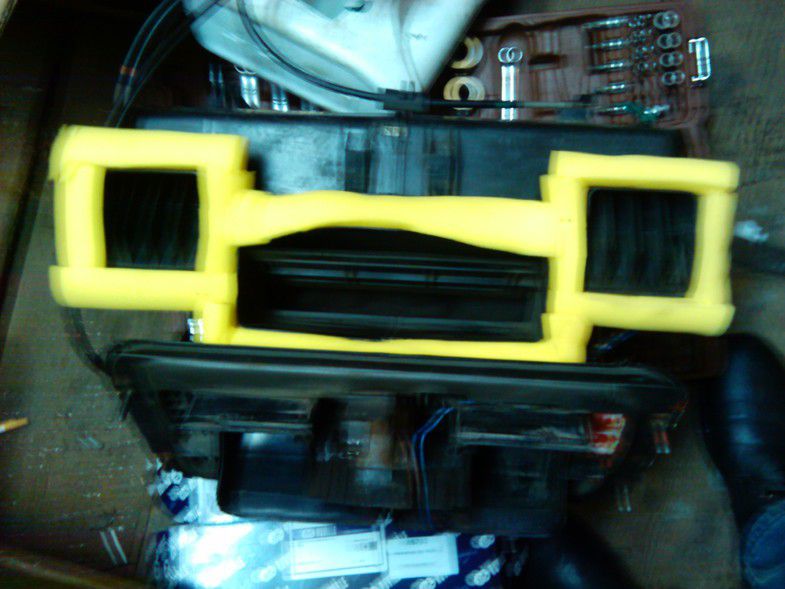

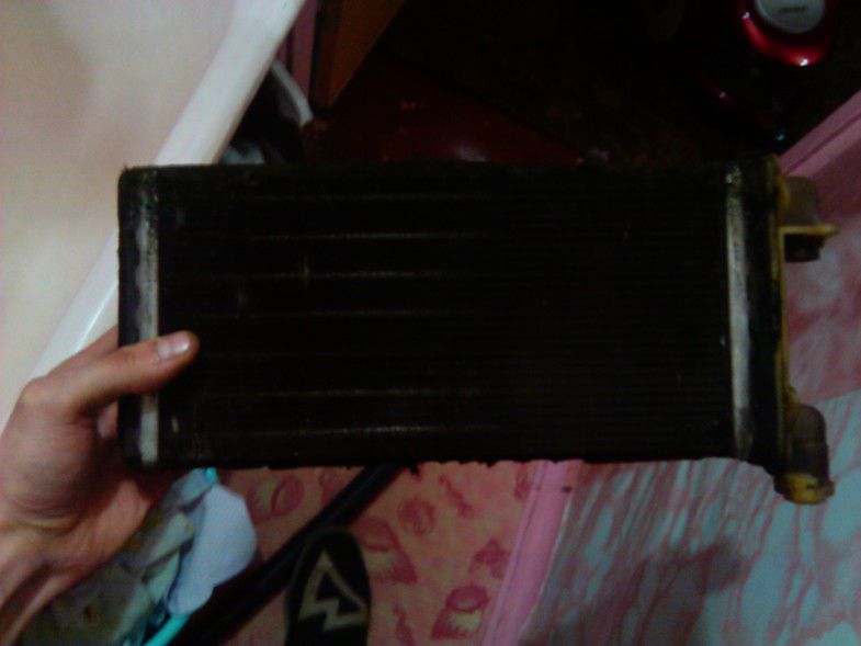

Пункт 5. Печка.
Решил снять короб печки, наклеить новый поролон и почистить печку химией (электролит, крот (щелочь), горячий 70% уксус). Мыл так: в ванну горячей водой (напором от шланга. Напор создавал зажатием шланга пальцами  ) сначала помыл радиатор, потом на 10 минут электролит, потом крот на 20 минут и уксуса на минут 5. Повторил 2 раза (электролит 3 раза). Все это чередовал. Грязи было до фига. Но лучше всего справлялся электролит. Далее подсушил печку на батарее и наклеил поролон на нее (по бокам). Поставил все обратно, поставил торпеду (не проверив). Завел и ахнул . Она потекла. Капли из короба пошли (но закрались некие сомнения, далее...). Простояла неделю. Нашел еще одну б/у печку и решил поставить ее, пока не появятся деньги. Промыл печку в вваной простой водой обильно. Пошел в гараж, все разобрал, снял короб, вытащил печку и офигел, но антифриза там не было. Хотя когда капало похоже был зеленый цвет. Были следы как будто от моющего средства высохшие на коробе. Я решил, что это остатки моюещго средства с водой снаружи печки по середине, которые не высохли. И когда я включил все это на проверку под вентилятор, то оно начало выходить (вот это было сомнение изначально). Решил оставить и проверить без одевания торпеды. И о боже, я походу был прав. Она не течет.
Скрытое Вложение
Итог.
После промывки печки, она стала греть как положено. В машине фактически ташкент. Я очень этим доволен, т.к. не потратив денег (правда много нерв все же я потратил), я получил вполне приличное вознаграждение, как раз перед морозами. И т.к. я ездил на выходные на новый год в дервню по трассе, то заодно и там ее проверил. Печка жарила хорошо и в машине ничуть не было холодно. Я доволен.
И это моя история с преодолением холода  .

Ну смотри, надо выбить шкив (номер 9, обязательно купи бородок, а то хрен выбьешь). Потом снимается шестерня (номер 10) и между шестерней и трамблером добавляешь гаек (кстати, номер 11 это родная(-ые). Вот к ней(ним) и добавляешь). Гайки в любом автомагазине по размеру найдешь. Собираешь все в обратном порядке. Потом ищешь зажигание (я его очень долго искал) и радостно гоняешь  :).

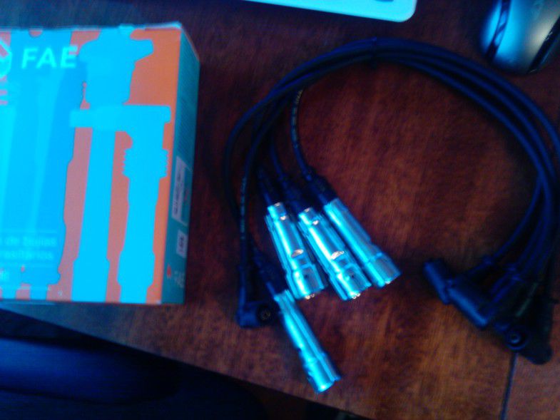

Еще прикупил себе ВВ провода такие:
Очень понравилась конструкция. Предыдущие порвались при снятии их со свечей (дергал нормально, сначала даже не понял почему открутить свечку не могу, только потом увидел, что там разъем остался). А на этих наконечники металлические с плотной резиной (типа резина-пластик), что исключает обрыв контактов при их снятии (уменьшает точно вероятность эту).
Однако интересная штука, обычно на свечах есть контактная гайка, которая фактически держит провода. А тут такая функция уже на самих проводах  :o. Сначала и не понял, почему провода как-то не хотят сидеть туго. Снял эти гайки и все кул  ^-^.

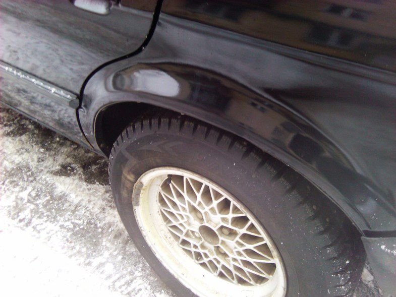

Ну наконец-то помыл машинку. Морозы пришли и я надеюсь надолго. А то слякоть совсем надоела  :-\
Как и обещал, фотографирую переваренное левое заднее крыло с покраской:
Было:
Делалось:
[/center]
Стало:
Ну и просто фотки:
Теперь на подходе замена правого переднего крыла. Видимо его меняли и поменяли на китайку, так оно все просто крошится сцука =).
Есть уже у меня другое б/у, но его надо чистить, красить и тд. Поэтому намного позже буду делать =).

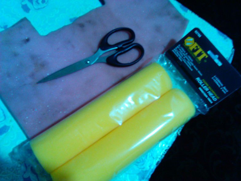

Итак. Чего-то давно не писал =).

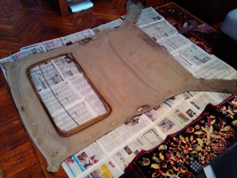

Давно была куплена ткань для перешива потолка, но никак не мог взяться. Долго икал у кого одолжить швейную машику или купить около 500 рублей, но так и не нашел. Решено снять потолок с донора и верезать из новой ткани по образцу старой и на дошив отдать в швейную мастерскую.
Что сегодня сделал:
1) Подготовка, а то только пропылесосил и тут собрался потолком заниматься =)
2) Сама ткань:
3) Вот и донорский грязный потолок =):

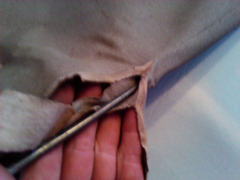

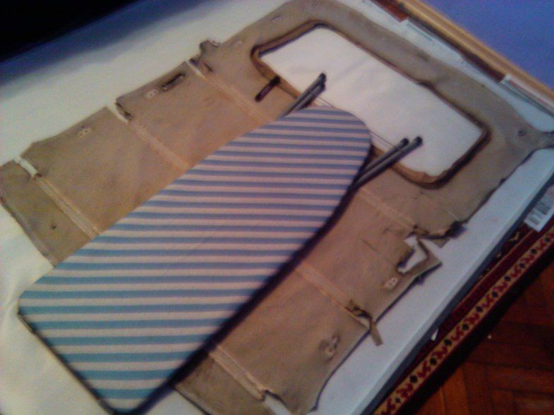

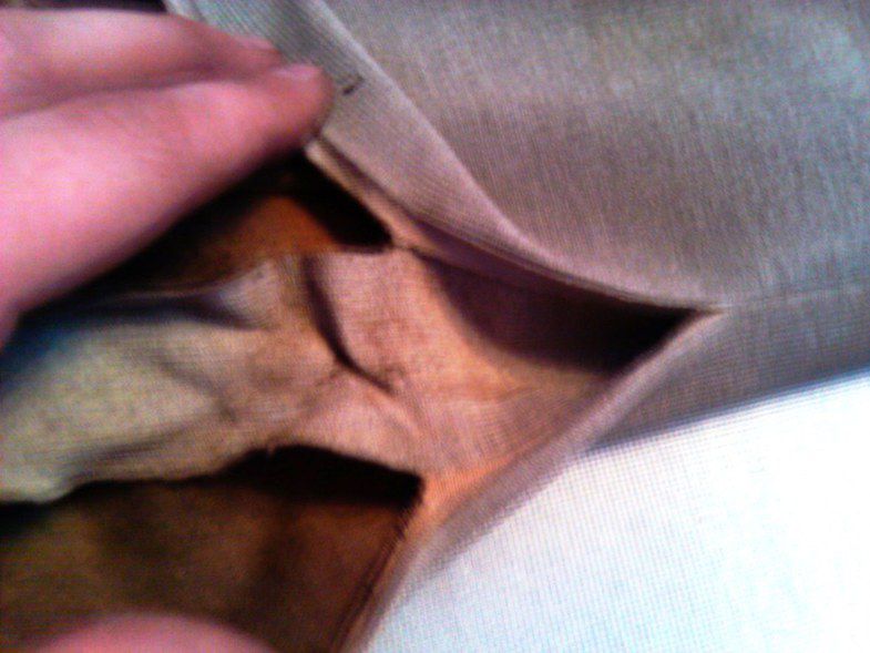

4) Расклеиваем стыки (да да, расклеиваем! Очень легко, несильными усилиями). Это нужно, чтобы потом швея сделала складку и я туда вставил железку для поддержания потолка в своем положении. Если не расклеить и снять метки, то потолок будет либо короче, либо надо пришивать дополнительную ткань.

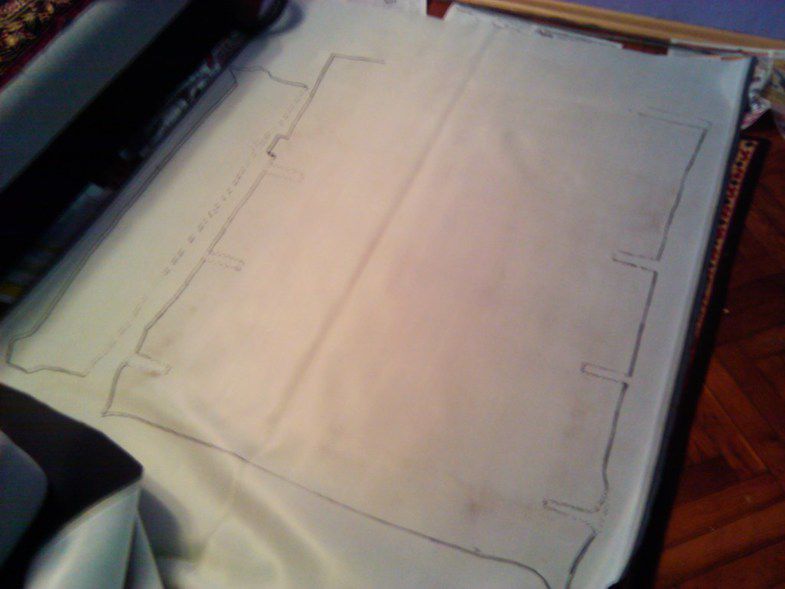

5) Снимаю метки с потолка донора на новую ткань. В качестве чего там присутствует гладильная доска рассказывать думаю не надо =).
6) Метки сняты (потом еще с задних боковых фиговин (часть потолка) тоже снял метки. Кстати их тоже расклеиваем).
7) Ну и вырезал нужные нам кусочки с запасом и следующий шаг дойти до швей =).

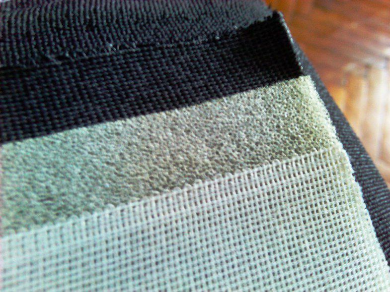

1) Перетянуть потолок:
Выкройка снята. Отнесена на кройку. С третьего раза сделали вроде как надо. Ошибся. Пришлось косяк устранять дома самому, т.к. косячить меня уже достали. Завтра буду натягивать =). Почти доволен, правда ожидал швы поровнее...
Все готово! Смотрится офигенно! Фото позже скину, как машину соберу =).

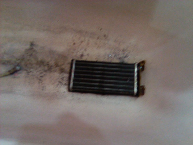

3) Заменить радиатор печки:
Куплен, ждет установки. Сегодня хотел снять, но нарвался на неприятность: забыл, что там головка удлиненная на 10. Надо покупать...
Поставил =)
4) Поменять антифриз
Сегодня его слил, жду замены печки. Заменил

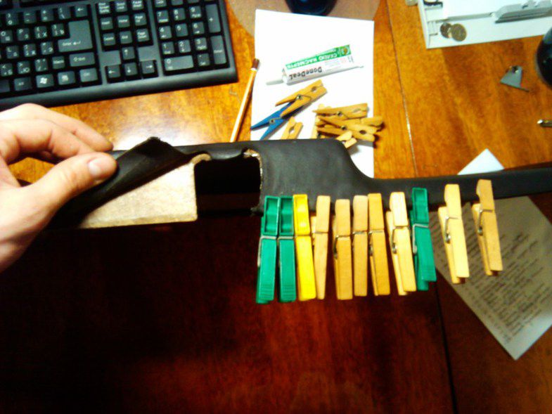

8) Проклеить панель БСК.

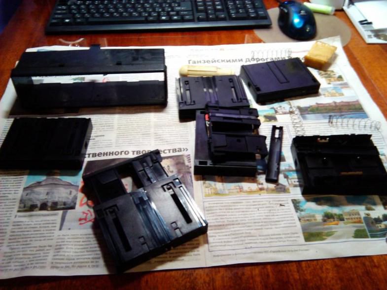

Немного накосячил, т.к. надо было начинать с середины. Но все равно лучше, чем было, а это уж точно не заметно =).

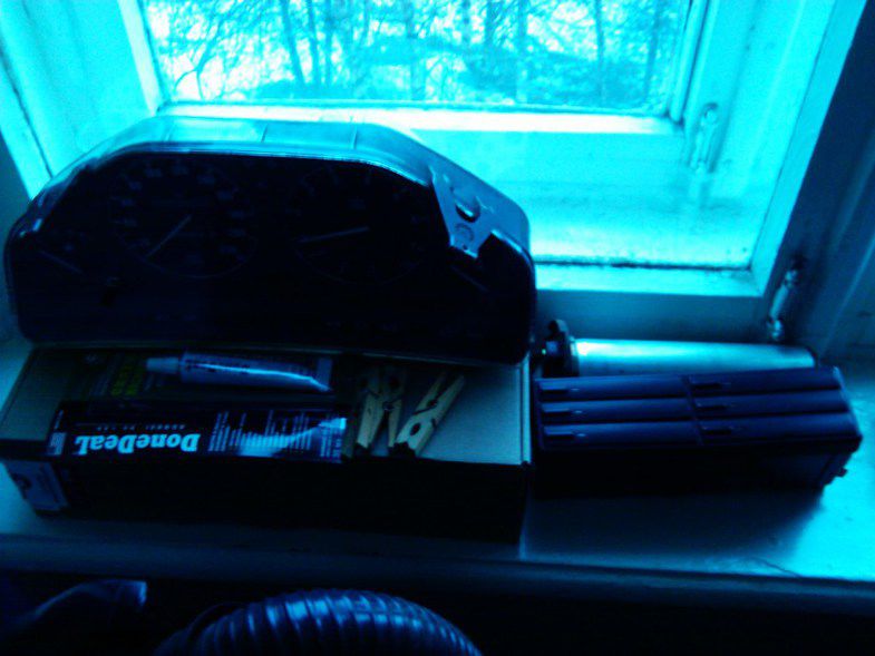

Он оказался в идеале. Грешу на приборку.

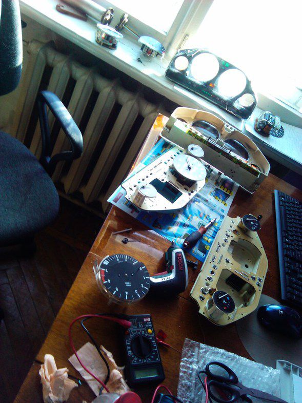

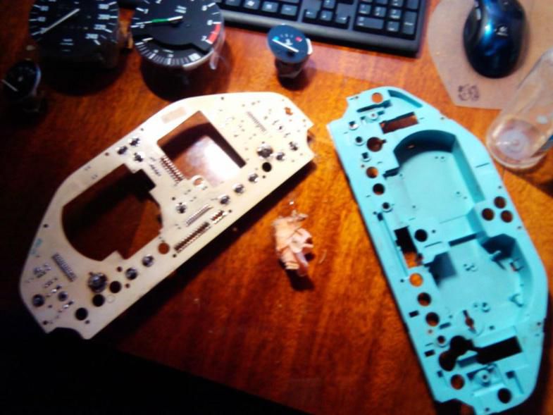

11) Починить приборку.
Собрал из трех. Ждет сборки машины =).
Скрытое Вложение

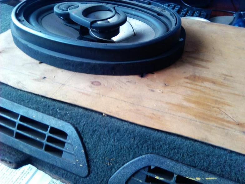

19) Отремонтировать полку с динамиками.
Был удивлен, что она из дерева. Отпилил выступающие саморезы, почистил динамики и приклеил болтающийся карпет.
Скрытое Вложение

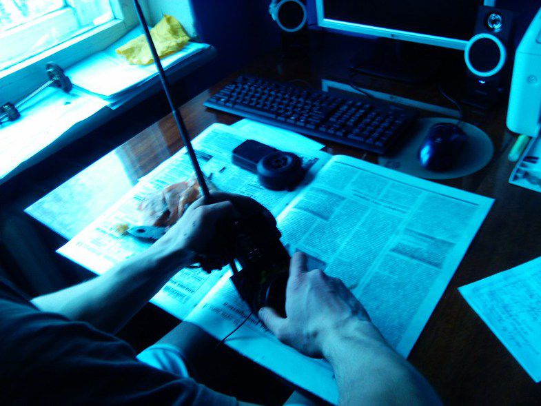

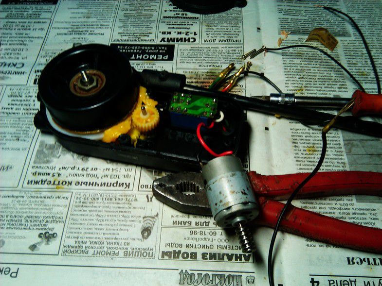

24) Сделать электроантену.
Мля, с ней проблемы. Создал отдельную тему...
https://www.e30club.ru/forum/index.php/topic,89277.msg1551756.html#msg1551756

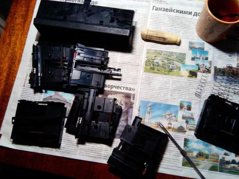

Скрытое Вложение
25) Помыть и подкрасить.

27) Подключить активатор замка лючка.
Я аж офигел, когда его увидел. Сначала и не понял, что это такое и для чего он нужен. Тем более провод обрывался в районе полки динамиков. Решил подключать к сигналке. Т.е. когда на сигналке - лючок закрыт. Снял - лючок открыт. Крутая вещь =).
Сделал! Все работает как надо =).

29) Починить подкассетник
Нафиг я его делал =) ? Просто хочется, чтобы все работало как надо, но жаль, что его не применить по назначаению. Вот бы его под диски модифицировать =). А просто пустое пространство, как у второго перехода не нравится...

Снял печку в сборе. Вытащил ковер. Аж офигел от обилия антифриза. Причем я ожидал, что будет только у пассажира, а тут все наоборот. Повесил рядом с гаражом сохнуть, пока делал другие дела. Вода примерно за 3 часа почти вся вытекла. Я аж офигел как она быстро сохла. Благо солнышко светило =). Если погода не подведет, то такой сушки еще одной хватит.
Завтра расчешу проводку, правильно подключу магнитолу и будет сборка в обратном порядке =).

Жмур нормальный. Единственные проблемы - это пороги (в основном левый). Все остальное лечится просто и самостоятельно. Если каждый распишет на форуме, что ему надо сделать подробно, то выйдет еще и похуже. Я описал все проблемы =). Тем более я помешан в безопасности и каждую мелочь устраняю, даже если это не требуется.
