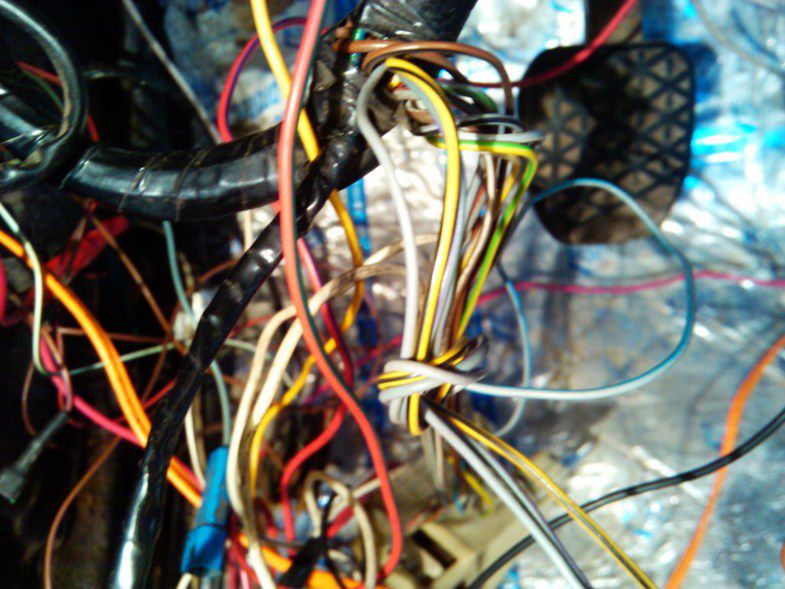

Ухх, сегодня получше. Делаю прическу проводке =).

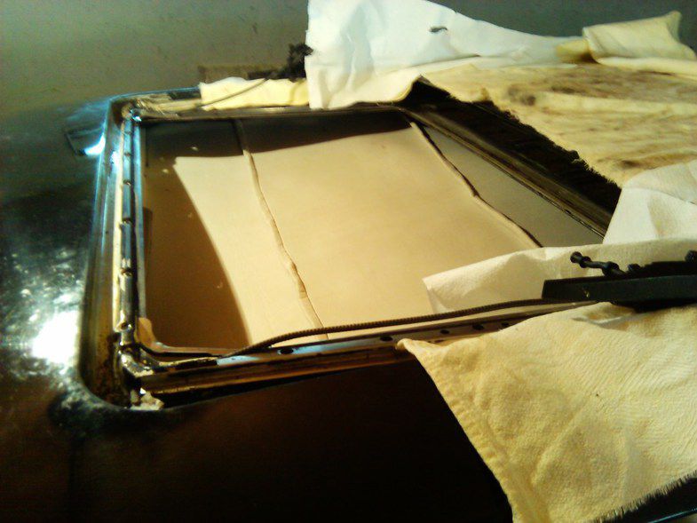

« Ответ #54 : 05 Апреля 2012, 09:20:44 »

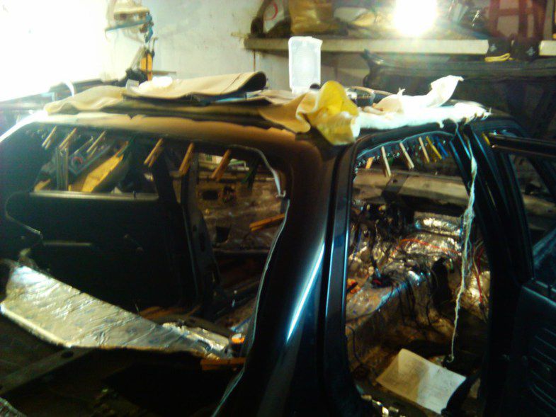

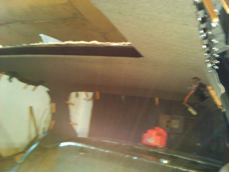

Вчера вечером-ночью начал натягивать потолок. Не закончил по трем причинам:
1) Боялся начну торопиться ---> в итоге накосячу и все к черту
2) В гараже стало холодно и я замерз
3) Мне не хватило прищепок, чтобы грамотно везде все поджимать
Результат мне пока очень нравится. Посадил я потолок на два задних натяжителя и прикрепил и приклеил его по люку. Выглядит уже классно.
Сегодня фотки выложу. Вечером буду натягивать по задним дверям и заднему стекло. Вот только никак не могу определиться, что сначала: заднее стекло или задние двери?
Ну и без сделанного полностью какого-то дела уйти не смог и сделал:
27) Подключить активатор замка лючка. - работает! Теперь когда на сигналку ставишь --> лючок бензобака закрыт. Снято с сигналки --> открыто.

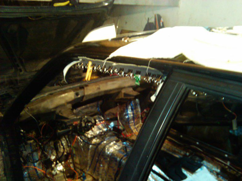

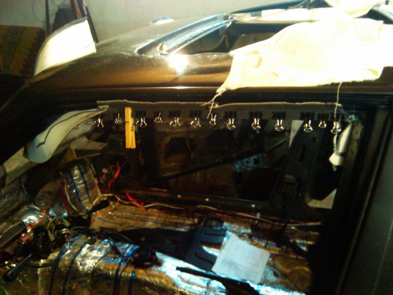

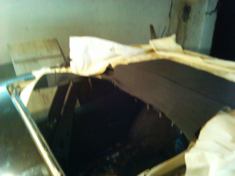

« Ответ #55 : 05 Апреля 2012, 17:00:37 »

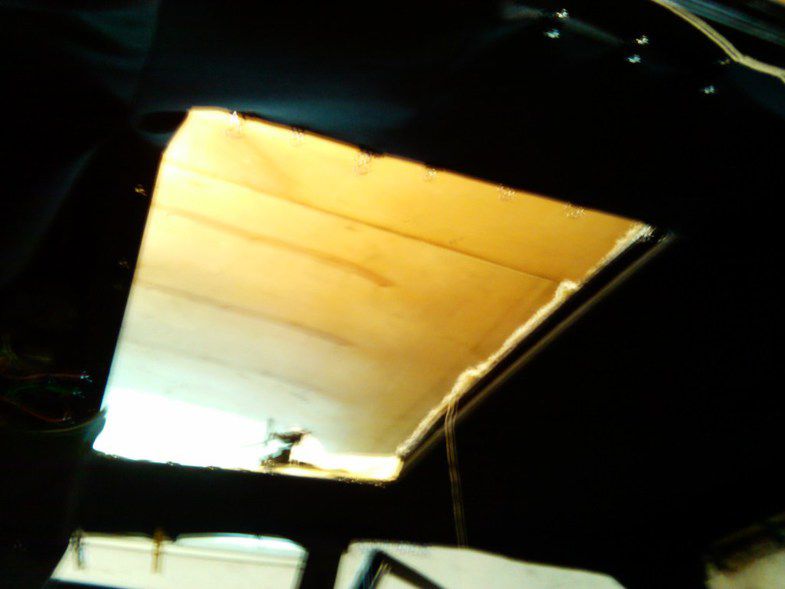

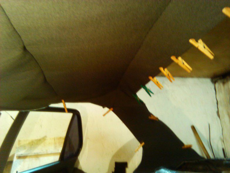

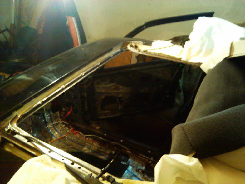

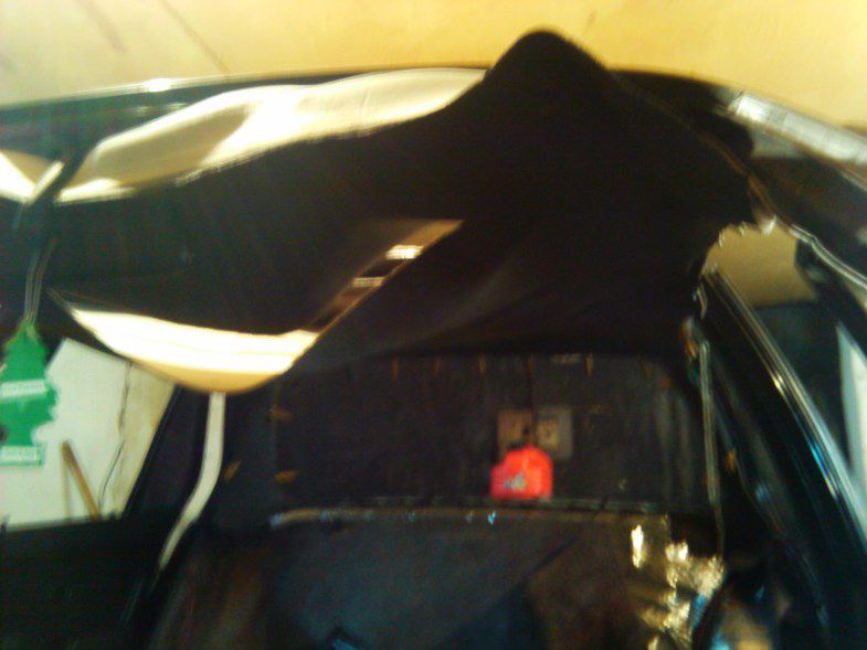

Как и обещал --> первые фотки примерки и натяжки потолка (простите за качество --> телефон):
Скрытое Вложение
Потолок я натянул только в районе люка. Остальное сегодня =).
А так я сушу ковер. Сегодня должен окончательно досохнуть (погода +(2 до 6) и солнце).

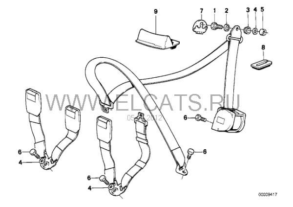

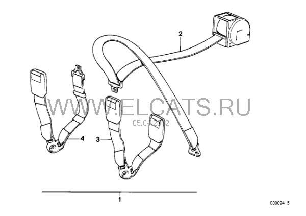

Что касается поиска ремней:
Мне нужны такие:
А на данный момент у меня такие:
Вдруг кто захочет меняться =).

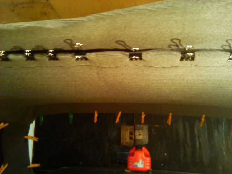

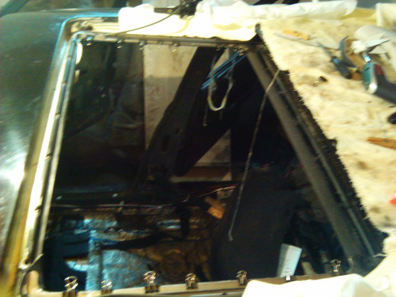

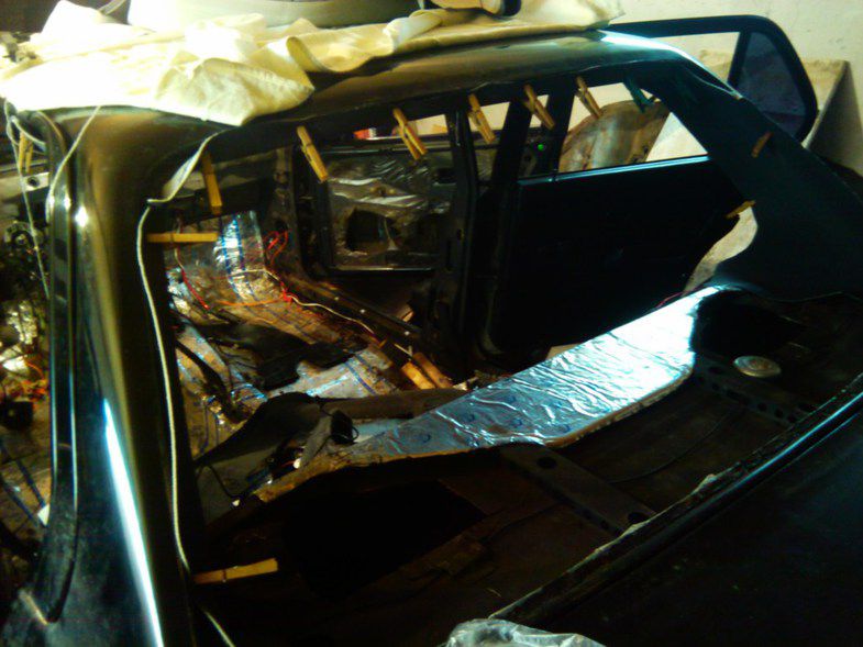

« Ответ #58 : 06 Апреля 2012, 03:44:49 »
Я вернулся из гаража  :).

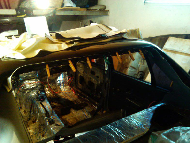

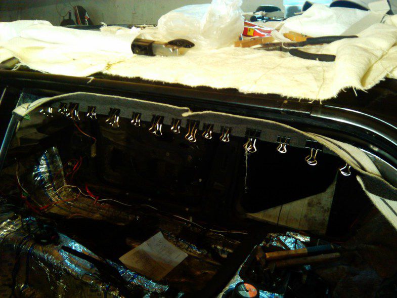

Итак, натяг потолка идет очень хорошо --> предварительный результат мне нравится. На данный момент натянуто:
1) Задние 2 спицы
2) заднее окно (крыша)
3) Водитльская сторона
4) Задние пассажирские места
5) Вокруг люка
Осталось:
1) передняя пассажирская сторона
2) задние боковины
3) у стоек проклеить
4) в районе лобового

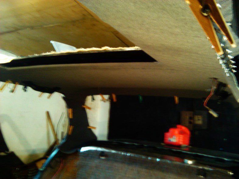

Перестал натягивать по двум причиам: стало очень холодно и клей вел себя хуже. Мало прещепок и я сильно парезал палец (болит жестко...  :( ).
Скрытое Вложение

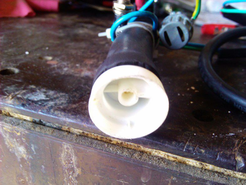

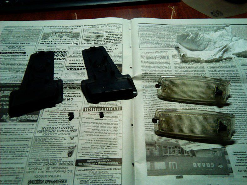

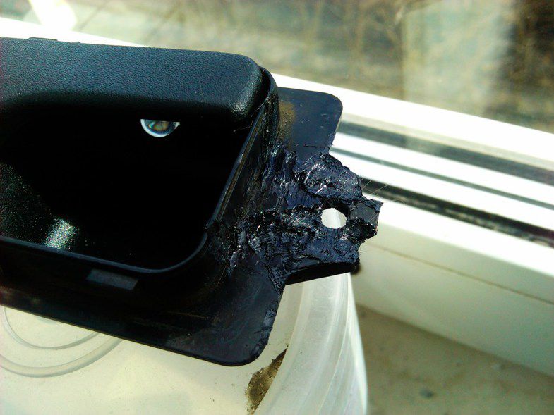

Потом решил почистить плафоны освещения салона. Тер уайтспиритом, толку мало. Пришел домой, капнул крота и все сразу нафиг съело и смыло. Плафоны как новые. Так же спаял обломившиеся крепления на боковых стойках (на фотке еще не паял, а плафоны уже чистые):

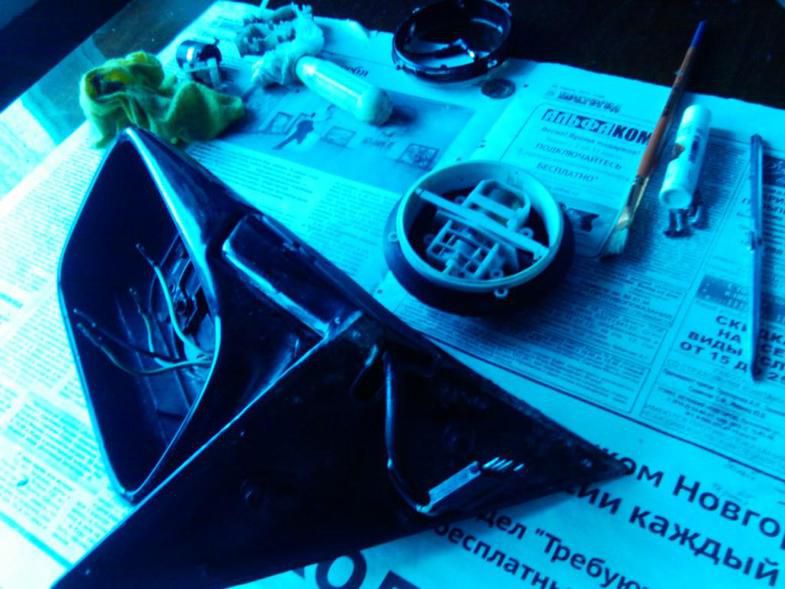

В гараже был все выходные, но сделал мало =(. Все это время ушло на починку электрозеркал. Плюс на 19 предохранителе найти так и не смог, хотя вроде все исправно и на реле есть плюс. В итоге посмотрел темы на форуме и у человека была такая же фигня, он решил перемычкой на реле этот вопрос. Как я не хотел этого делать, все же пришел к этому. Но пока я собирал вновь кнопку, то погорели оба элемента магнитов на зеркалах =(. Пытаюсь спаять это дело. Но все четко по идеи должно теперь работать. Все соединения в проводке теперь соединяю только термоусадочными трубками. Вещь ваще класс! Стоит мало и толку намного больше и красивее, чем от изоленты!

фотик намути нормальный-телефон незачет. Но сжимай 800х600-нормальное будет изображение

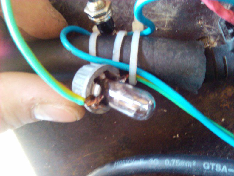

26) Подключить задние противотуманки (Это которые в фарах. Я так понял просто фишку где-то надо найти...)
Схема мне в помощь  ;D. Оказалось, что просто проводки обрезаны и фишки нет.
Скрутил их:
Задние подключил к кнопке, усе работает. Я доволен  ^-^. Время заняло минут 10. Думал, что поиски будут намного дольше...

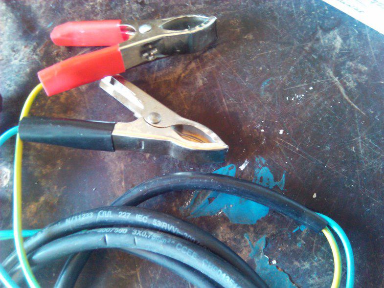

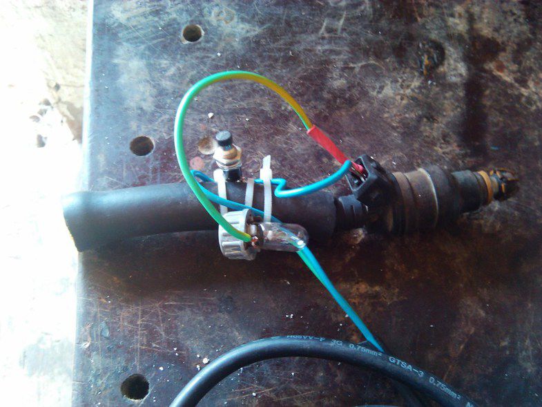

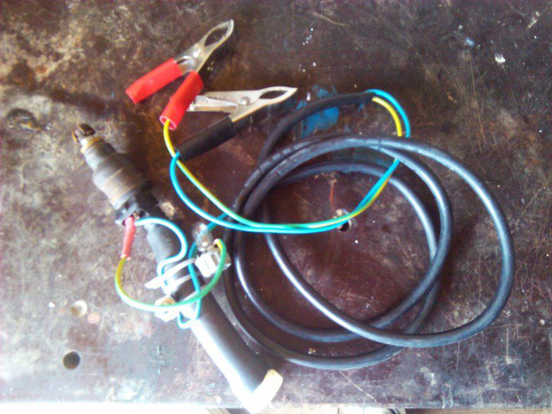

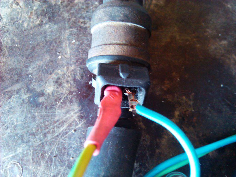

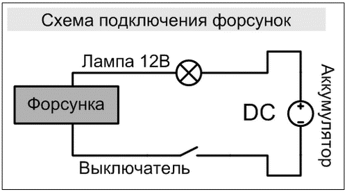

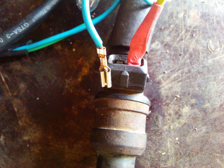

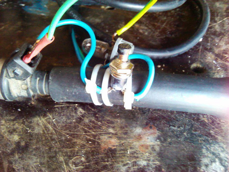

Теперь кому интересно как я чистил форсунки:
Я собрал механизм по схеме из интернета. Все очень просто. Что требуется:
1) Провод двужильный (Я взял от питания компьютера. Концы обрезал и третий провод тоже)
2) Лампочка (для снижения нагрузки на форсунки, т.к. им требуется меньше 12 вольт и благодаря лампочке форсунка берет только нужные ей вольты =) ). Брал от приборки донорской.
3) Крокодилы для удобства
4) Пару маленьких наконечников для подключения к форсункам
5) Кнопка (я брал от сигналки)
6) Шланг (хз от чего)
7) Карб клинер
8) Паяльник, олово, прямы руки, немного времени
Полярности у форсунок нет. Поэтому не партесь с плюсом и минусом.
Собрали, подключили. С одной стороны форсунка (обязательно зажать хомутом!) с другой карб клинер. Распылитель от баллончика просто вынимаем и пробивем гвоздем . Вставляем его и зажимаем в шланг с другой стороны от форсунки.
Все, нажимая на кнопку, форсунка открывает клапан и пропускает через себя промывку выводя грязь. Если не зажали форсунку, то скорей всего она улетит от давления в баллончике.

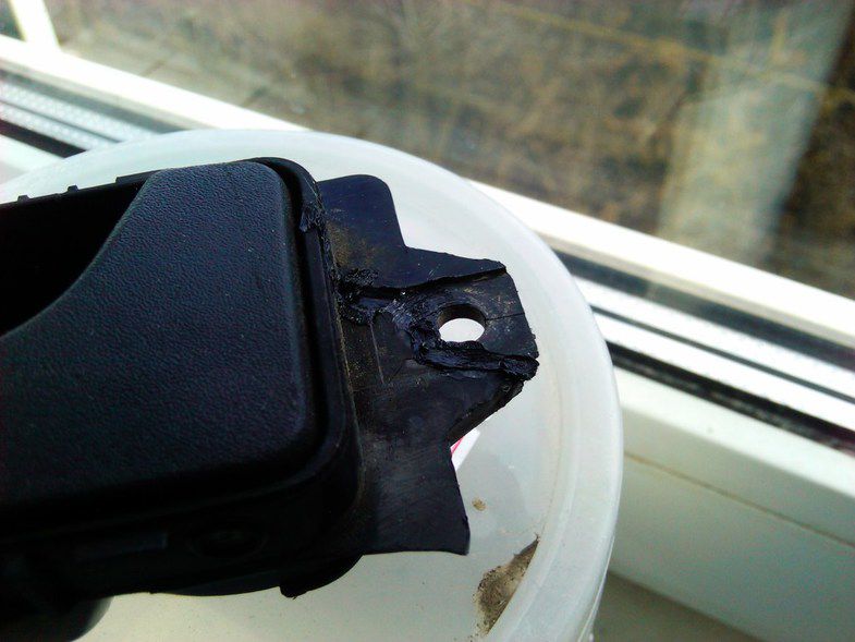

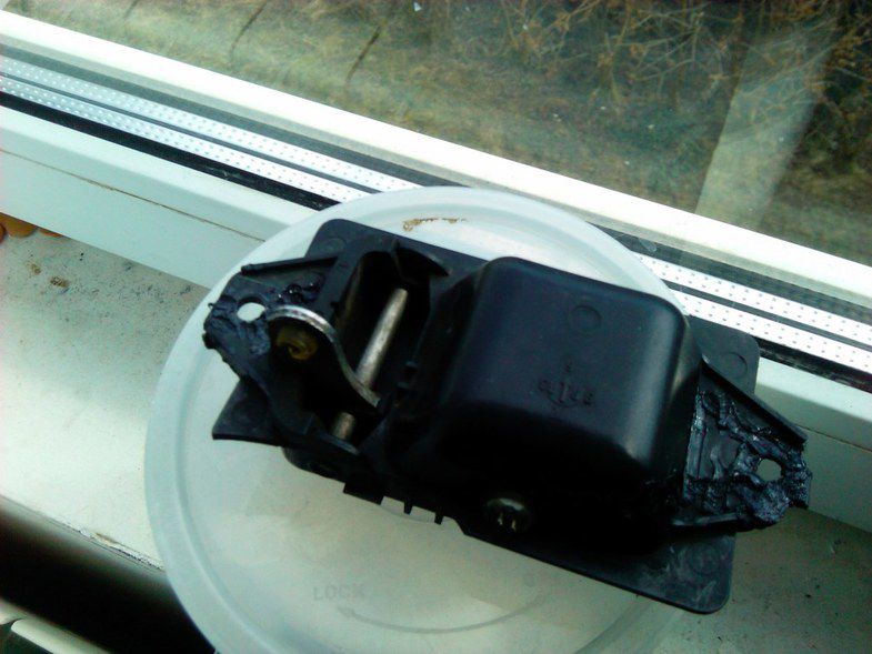

Пока собирал машину, сломалась ручка крепления правой двери. Поискал у друзей, не нашлось  :-\. Собрал по кусочкам  :):
Работает отлично  :D.

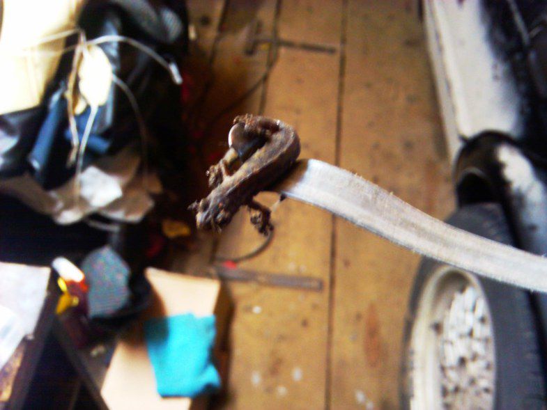

Все забываю выложить  :D. При последней сборке где-то в час ночи ко мне заглянул гость:
После фотосессии земноводное было отпущено в безопасное от меня место  :D.

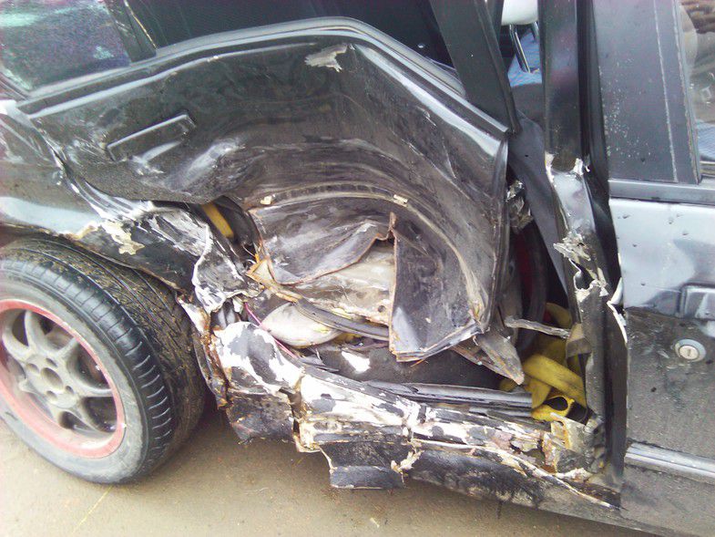

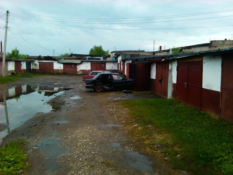

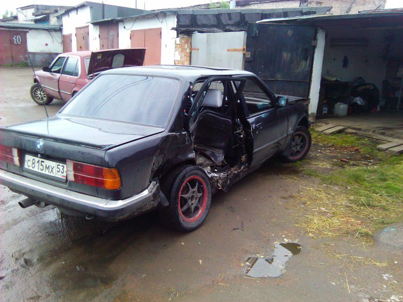

Всё... машины больше нет. Разбита. Восстановлению не подлежит.
  • BMW е30 1986 м10 2ВЕ ---> m10 318i (переделка в инжектор): больше её нет. Ford fiesta убила... Пешеход...
  • Сообщений: 510
  • Репутация +11/-6
« Ответ #71 : 11 Июня 2012, 20:30:22 »
Вот как-то так. Посмотрели фейерверк (день города) и домой направлялись с девушкой. Скорость ~45, ехали по главной, чувак не подчинился требованию "уступи дорогу" и влетел в нас. Девушка была на переднем пассажирском сиденье. Все живы. Ушибы.
  • Сообщений: 1913
  • Репутация +71/-34
  • Локация: Магнитогорск
« Ответ #72 : 11 Июня 2012, 20:36:02 »
пробовать со страховой тянуть
  • Сообщений: 2736
  • Репутация +117/-396
  • Локация: Зоопарк
« Ответ #73 : 11 Июня 2012, 20:37:54 »
мде, ты ему накостылял хоть?
да чо не подлежит. нужно мнение спецов. если крыша норм и лонжерон не ухеал то отрезать все нах и переварить. я так думаю)
будешь разбирать продай мне бампера))
« Ответ #74 : 11 Июня 2012, 20:48:22 »
Блин повезло девушке!
Очень повезло!
А по поводу машину сочувствую!
