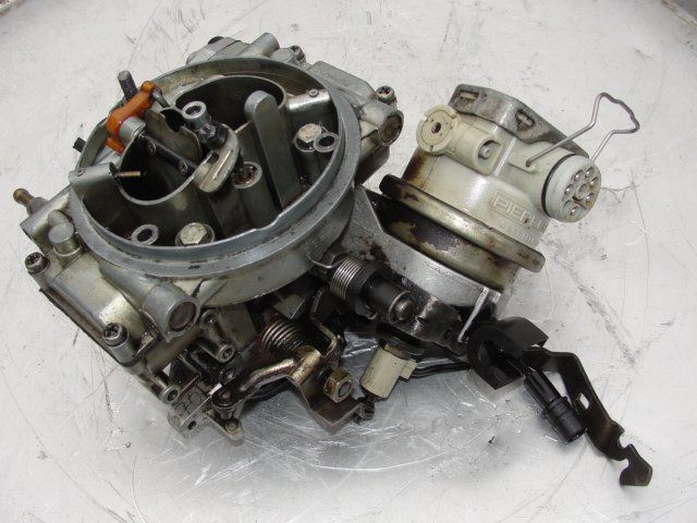

Машина глохла на скорости более 40-60 км/ч,нет ХХ на холодную,троила.
Промыл карб.
Снял поплавки, проверил иглы. Выглядели нормально, без явного нарушения геометрии.
Когда поставил поплавки, обратил внимание, на то, что у них ход разный (из-за выпирания направляющих трубок игольчатого клапана), во второй камере значительно меньше, из-за чего канал, который идет от вакуумного клапана у меня всегда закрыт, даже в крайне низком положении поплавка, как я не переставлял иглы, поплавки и оси. Подумал, что может давлением топлива продавит...
В первой поплавковой камере, клапан открывался, тож не на полную.
Машина не завелась.
Отдал карбоведу чисто карб.
Оказалось действительно у меня каким-то образом вылезли эти направляющие и не давали нормально открываться игольчатому клапану. Карбовед установил ещё свои иглы (500р за пару), хотя мои по его мнению вроде в порядке, но говорит, давление не держат (старые мне вернул). В его многолетней практике это случилось во второй раз...
У кого нибудь была такая проблема?
Из-за чего это могло произойти?
Бензонасос родной, механика.
Как это предотвратить в дальнейшем, без замены карба :-\?
За ранее спасибо.

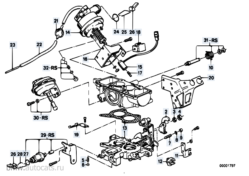

Холостых на холодную не было из-за неисправности сервопривода дроссельной заслонки первой камеры:
позиция 14
Кроме этого была порвана прокладка (поз 13) между вырезами под камеры, дальняя сторона, появилась дырка.
Карбовед сказал, что из-за неё вторая камера работала неправильно.
Сейчас хочу купить сервопривод, но новый как-то дорого
У кого нить есть БУ?
Если не найду сервопривод какой карб лучше ставить на M10 1.8л?

У моего порвана мембрана (управляющее давление не держит).
А как это лечить возможно?
Внешне корпус как у консервной крышки закручен - вроде не разборной.

Разряжение может не держать из-за зависшего электроклапана, сервопривод разбирал весь почастям и собирал неединожды, порваных мембран не видел ниразу, хотя может и такое быть.
