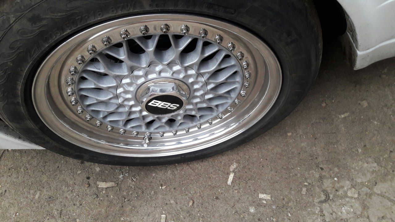

Закончил колеса.

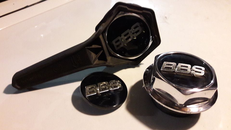

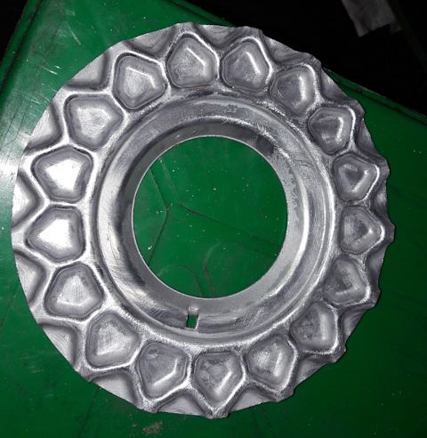

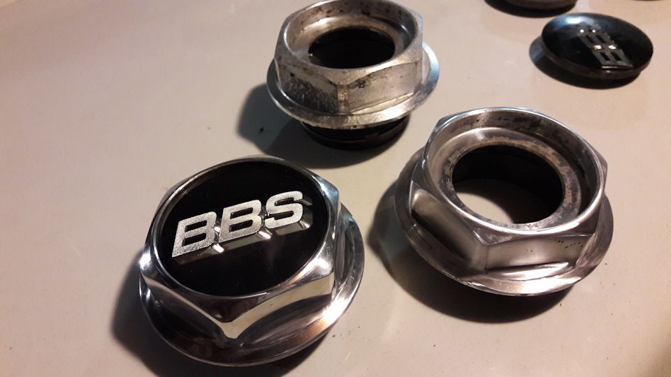

Для завершения вида, необходимо было покрасить накладки на центры дисков и полирнуть гайки с центральными логотипами.
Все что пошло в ход для полировки

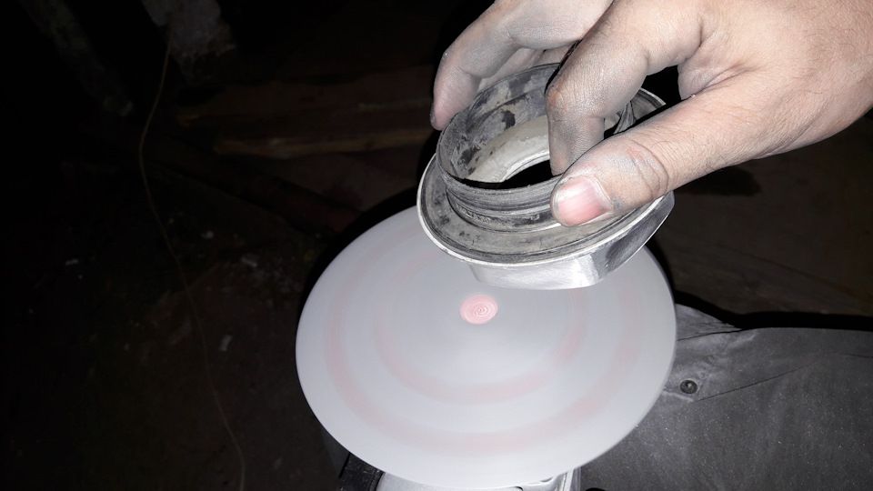

Для начала я отполировал логотипы, заматовал поверхность 500 и 600 шкуркой, потом полирнул сезеной и белой пастой. Получилось неплохо. Сразу вылезли некоторые косяки внутренней окраски лого. Местами краска изнутри была не очень. Но видно это при совсем ближайшем рассмотрении.

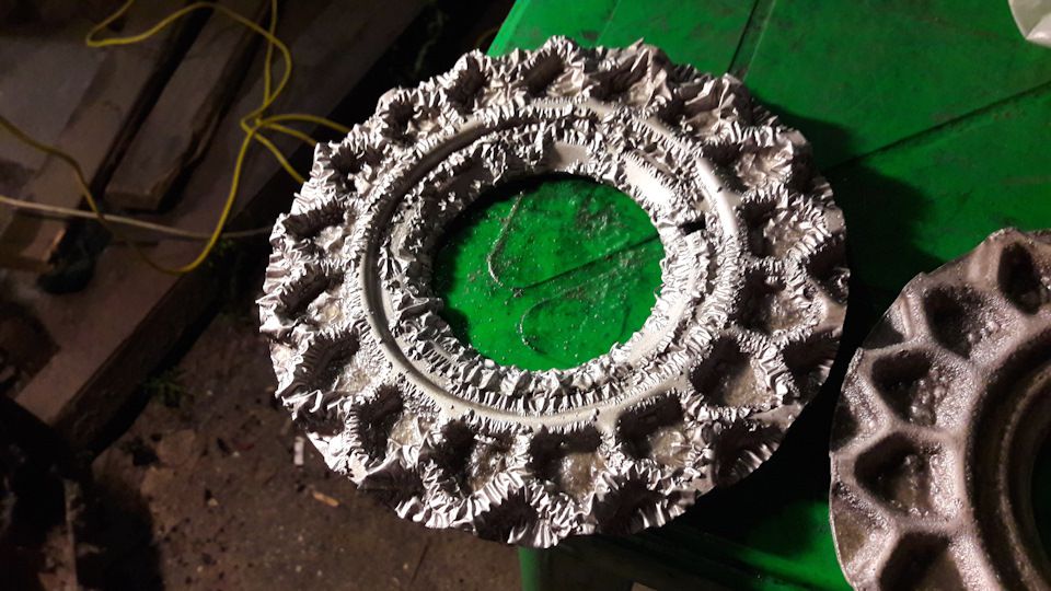

Следующим этапом я нанес смывку краски на центры.
Вот так выглядит последствие работы смывки краски.
Но если краска отошла хорошо, то грунт не брался, или с трудом. он просто стал жидким и пришлось вручную его муторно оттирать. Это был наверно самый сложный этап.
После матования щеткой на дрель.

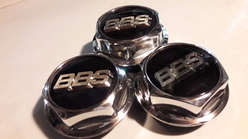

Далее я занялся самым приятным ))) подготовкой гаек.
Снизу до финишной полировки супер мягким кругом, чуть выше вышкуреная гайка, и сверхку гайка после смывки краски
Сначана на шлиф машинке я прошелся шкурками 320 — 500 — 600. Потом я перешел на дрель, жестким кругом с зеленой пастой. Потом мягким кругом с зеленой пастой, и супер софт кругом с белой довел до зеркала.
Шлифуем шкурками
В итоге получилось так.

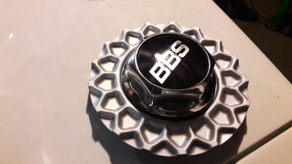

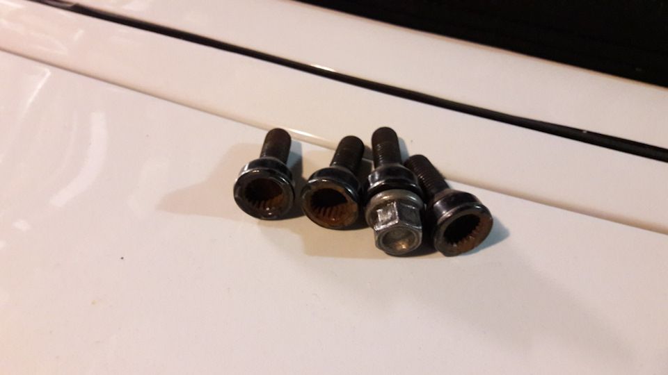

Ну и пара мелких штрихов. На встрече меня спрашивали почему я приехал на 3х болтах, но теперь я поставил оригинальные секретки.
Секретки BMW оригинал, спасибо Дену )

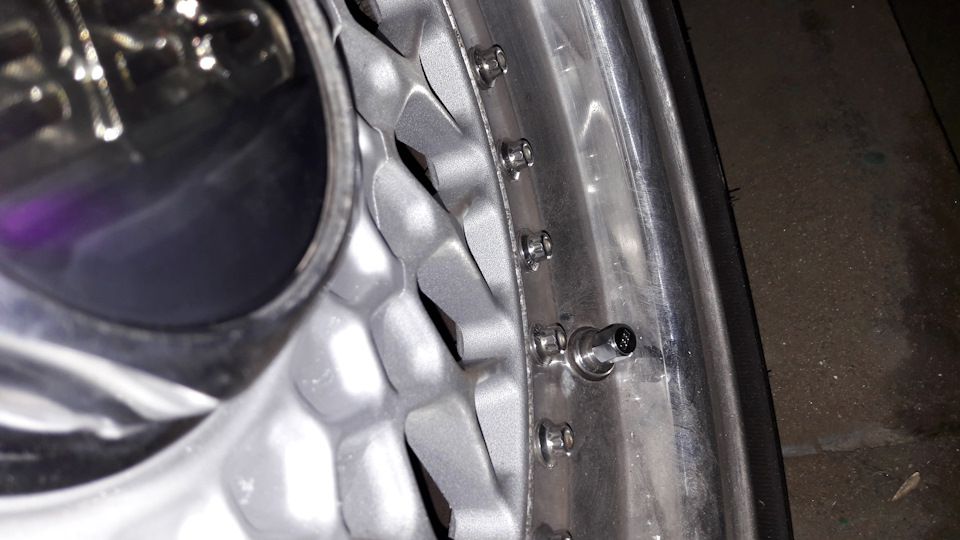

И совсем завершающий штрих, колпачки на нипеля BBS, все колеса готовы!
Цвет немного отличается, тк это центр до покраски, просто примерил.
  • Сообщений: 5145
  • Репутация +117/--956
  • Локация: МОСКВА ЮАО

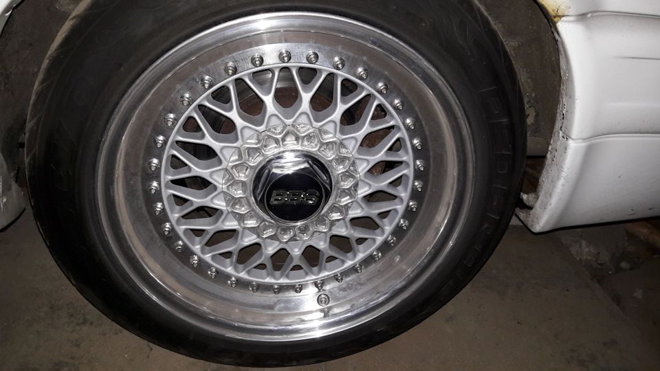

« Ответ #1204 : 11 Августа 2016, 12:04:09 »
молодца! вдвойне ценно, тк своими руками.
Какие параметры колес получились?
  • М3 1986
  • Сообщений: 39245
« Ответ #1205 : 11 Августа 2016, 12:05:28 »
спасибо. Перед 7.5 зад 8.5
  • Сообщений: 5145
« Ответ #1206 : 11 Августа 2016, 12:06:36 »
а вылет?
  • М3 1986
  • Сообщений: 39245
« Ответ #1207 : 11 Августа 2016, 12:08:14 »
А это надо считать. тк они утонули из за внутренних поок я их увеличивал. Перед на пол дюйма зад на 1
  • Сообщений: 5145
« Ответ #1208 : 11 Августа 2016, 12:09:14 »
интересно. Т.к. по фото непонятно

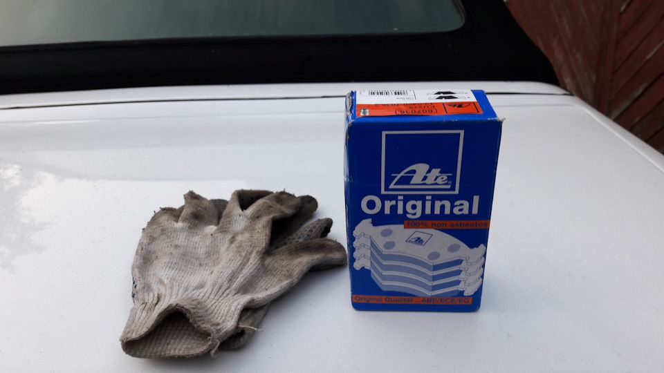

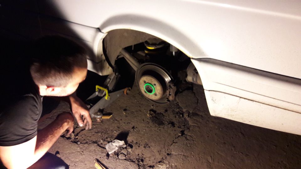

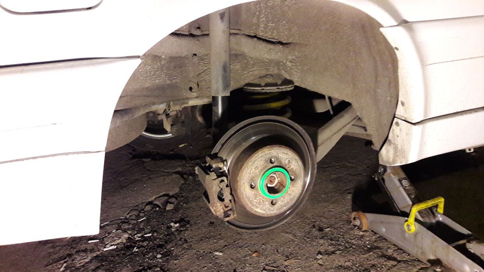

Поменял колодки.
Вдруг кончились колодки. Ну у меня всегда лежит в запасе комплект. Так что я не испугался, машинка постояла пару дней, тк не было время, а все время простоя я гонял на мотике, на котором катался достаточно давно. Так что смена транспорта добавила новых ощущений.
Замена прошла без проблем, единственное, что мне показалось надо будет менять торм. диски задние и перебрать левый задний суппорт.

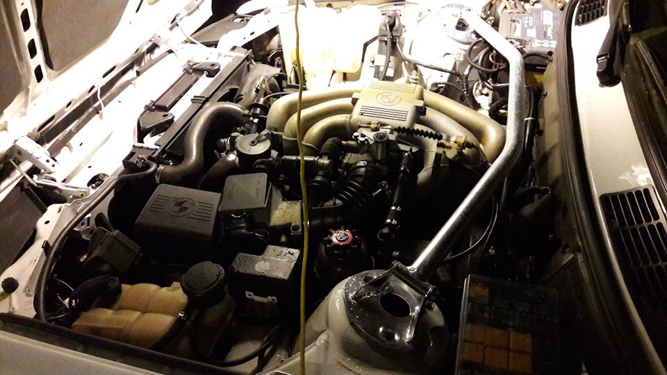

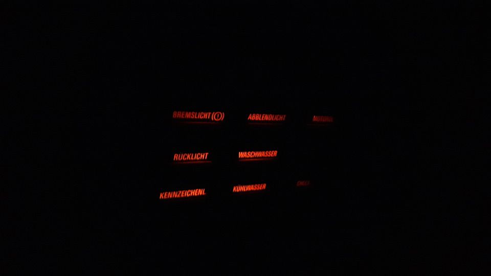

Часто так бывает, вроде машина хорошая, и все отлично, но есть мелочи которые просто выбешивают, потому что каждый день они тебе немного капают на мозг, и это очень раздражает.
Итак, такие вещи были и у кабера, но поскольку я выкатывался пару раз в год да и то по праздникам мне было не до этого. По большому счету я даже не помнил что он у меня есть, ну стоит в гараже — каши не просит )
Сейчас ввиду ремонта сарая, я езжу на кабрике каждый день. И эти вещи меня страшно бесили. Вчера терпение лопнуло я затарился тем, что по моему мнению мне могло помочь и понеслась.
У меня поочередно на кочках гасли фары то одна, то другая. Часто просто не стартовала правая фара. Купил другие лампочки, но по факту помогло почистить поджать контакты на фишках, и заменить правый блок ксенона, теперь все отлично: Погасили Abblendlight на чек контроле.
Следующее мне моргало в глаз Kuhlwasser — долил антифриза, тоже потух.
Далее мне доставлял проблем Waschwasser — долил омывайки, оказалось второй мотор слил все обратно, поставил заглушку, омыватель не работал, поменял фишки, теперь все работает уровень в норме, осталось почистить форсунки там заржавело за несколько лет что я не пользовался омывателем.
Ну и финал истории горящий мотороил. масло по щупу было на середине, долил до верху и сбросил клему, все результат достигнут: Чек контрол считает что все ок!
Все погасло ) ура!

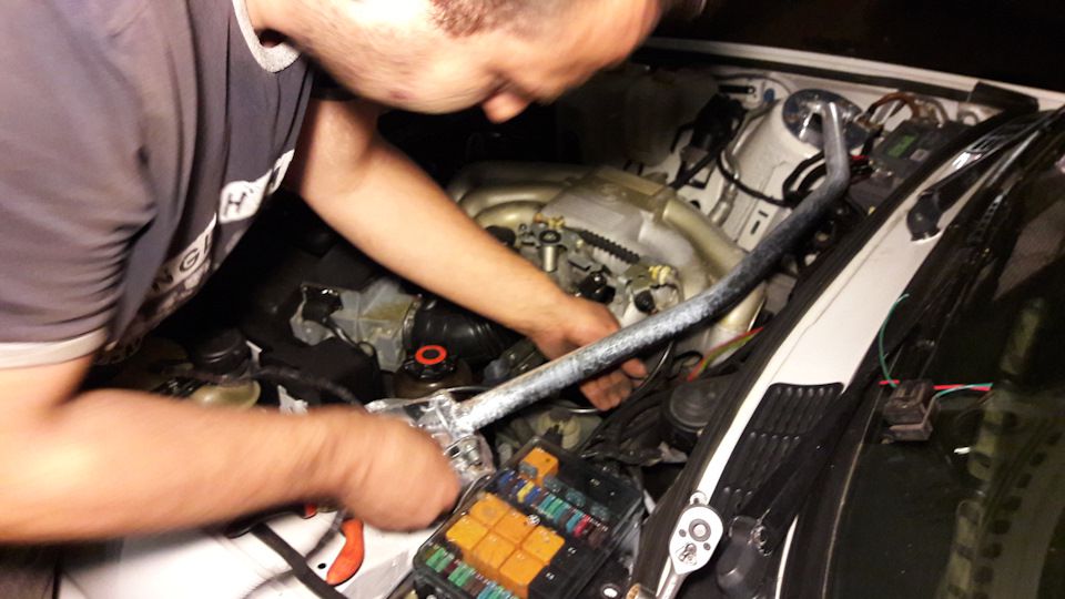

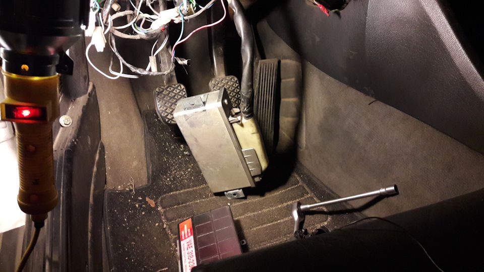

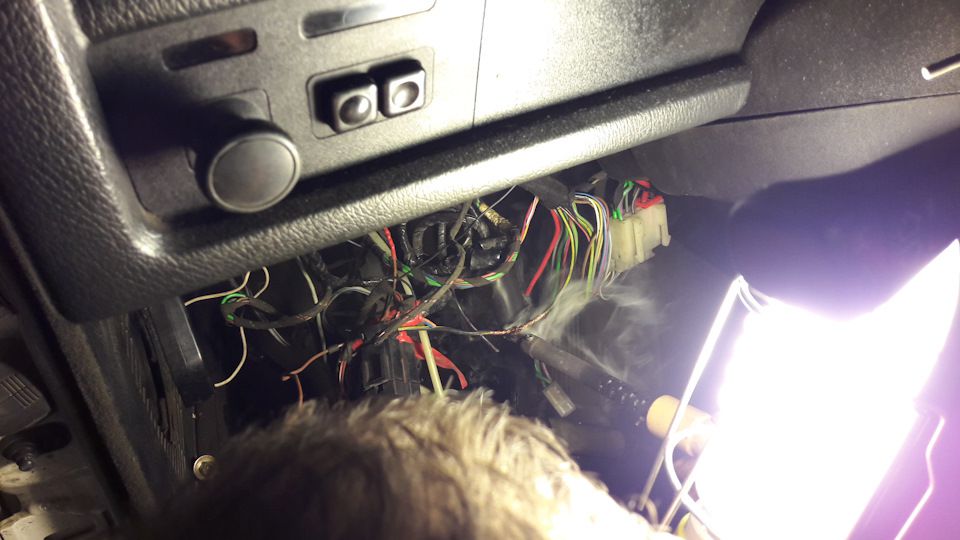

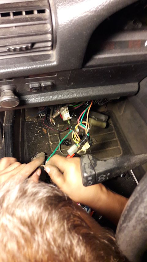

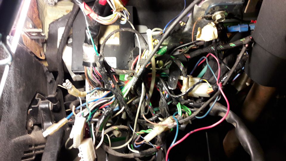

Теперь дальше, у меня стояла жутко навороченная сигналка, с несколькими блоками, чипом для того чтобы завести. Брелок развалился открытие закрытие работало через раз, потому я купил другую сигналку, от которой мне нужно было только функция ЦЗ.
Начали выплетать старую:
Снял мозги и на меня вывалились макароны старой сигналки.
Вот это жесть!
Начали выплетать проводку, нашли что умельцы поставили сигналку в разрыв катушки. Потому на кочках машина дергалась, контакт там был не очень.
Выплетаем сигналки из под капота, там ее тоже было много
Мишша сидел и окуевал, было попорчено пару мест заводской проводки ((( срастили обратно.
Миша выплетает
По факту мы достали вот сколько соплей.
И это еще не все, я знаю еще один блок который под сиденьем. Выну его чуть позже.
Под капотом стало меньше соплей.

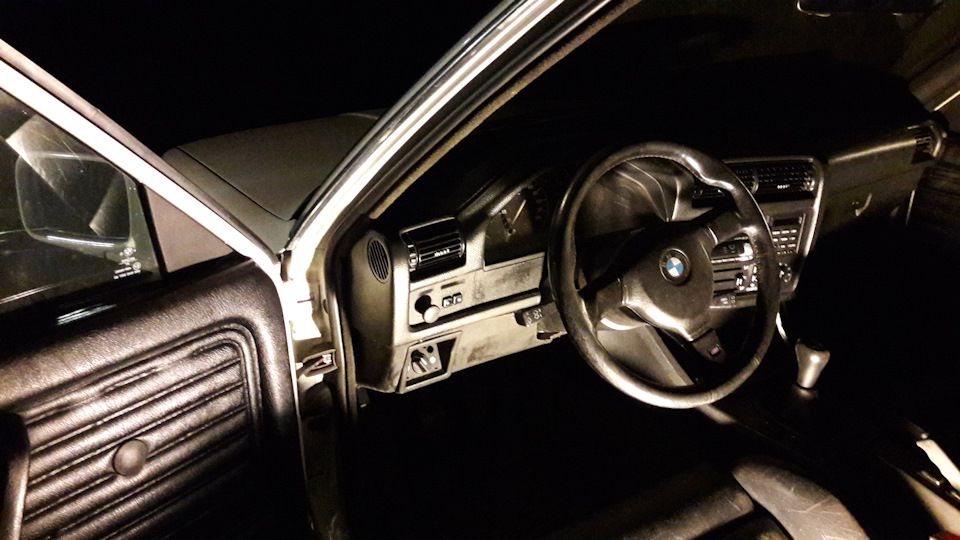

Ну и на закуску поставил подрулевой кожух.
Кожух поставил все собрал запер гараж, и… вспомнил что забыл подрубить массу на магнитолу, все по новой )))
Теперь у меня машина нормально запирается отпирается, не дергается, убран гребаный чип который гасил зажигание через 5 секунд как отрубаешь машину. Короче я доволен, осталось прокачать сцепление.
А еще я купил подушки для двигателя, тк увидел что те что стоят пришли в негодность.
Осталось прокачать сцепление, и закрепить теплозащитный экран над глушителем.
