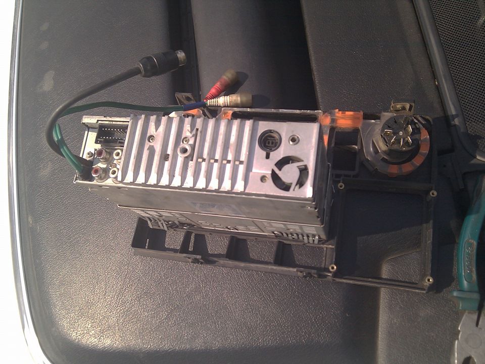

Сегодня сутра доехал до Димы, чтобы разобраться с кондеем.
Разобрали пол машины проверили проводку свелось к тому что кнопка не включает, тк если напрямую замыкать компрессор то работает и холодит.
Вообщем сделали проводку все заработало, но тут минут через пять хлопок и красивый белый дым и брызги зеленого во все стороны ))) Лопнул шланг высокого давления. Поскольку шланг был очень хороший грешим только на заправщиков которые залили слишком много фреона. Либо есть вариант что неисправен датчик давления.

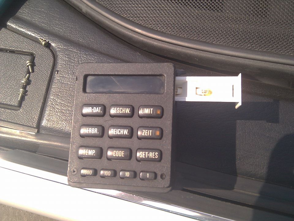

Пока была снята панель печки разбирался с БК, окащзалось что лампочки перегорели. у меня есть еще один блок, возможно там лампочки целые, тк новый блок лампочек стоит в районе 4000 руб, и это пипец )))
