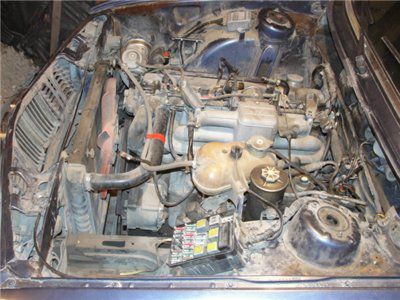

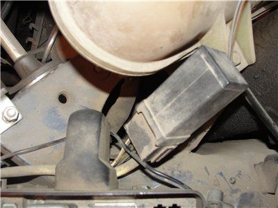

Вот оно, другого не нашёл!!!
Такое ответственное реле и так бесхозно валяется под капотом, просто висит на проводах! Буду наводить порядок, ещё интересуют адреса выводов этого реле, а вообще по хорошему надо купить умную книжку на авторынке!!!  ^-^ ink

оно должно одеваться на корпус монтажного блока

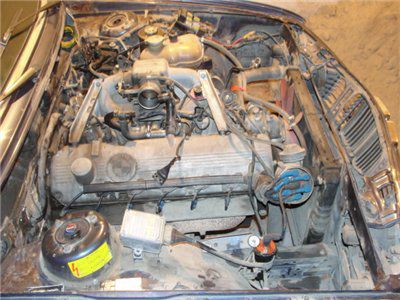

Завелась Родимая, всё-таки я её запустил, но она "Хорошая машинка" через две секунды опять заглохла и так делает постоянно! Заводится и через две-три секунды глохнет, бензонасос работает и бензин по шлангам течёт!!! Ничего не понимаю???!!!  :o :D ;D
Вот, что нашёл в интернете!!!
Двигатель запускается, но сразу глохнет!  tongue А вот и причины!!!  ^-^
Ослабло крепление клемм контактных соединений на распределителе, катушке зажигания или генераторе
Нарушена исправность подачи топлива в инжекторы системы впрыска/карбюратор
Неисправны датчики скорости системы впрыска топлива
Неисправны реле электрической цепи системы впрыска

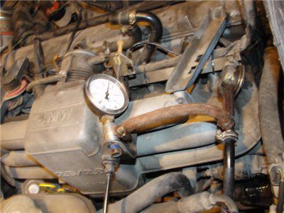

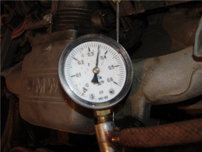

 :) Соорудил манометр в топливную систему, давление создаваемое бензонасосом в норме, но двигатель по-прежнему запускается и сразу же через две-три секунды глохнет!!!  :D :D :D Хорошая машинка и двигатель просто прекрасный!!!  :D ;D
Ищу проблемы теперь в электрике и где там "собака зарыта"???!!!  ink ^-^

Сейчас ищу электросхему системы впрыска, хочу разобраться в проводах и идёт ли вообще питание к блоку управления?!!!
Когда отсоединил и снял блок управления с автомобиля и запустил двигатель, то он также, как и раньше завёлся и тут же заглох!!!
В моём случае, либо нет питания к блоку управления двигателем, либо он неисправен вообще!!!  ^-^

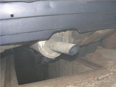

Первая новость, Хорошая- "Акула" завелась, а всё дело-то было в реле бензонасоса, оно же и блок управления включает это самое реле, подаёт плюс на девятую клему "мозгов", вот этого плюса и не было и поэтому "мозги" не работали, замкнул два контакта в реле и всё, порядок, "Акула" то и впрям живая, мощная, рычит, зубами щёлкает!!!  tongue ink ^-^

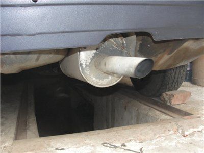

Вторая новость, Плохая- "Акула" то работает, но дымит, как паровоз из трубы, кольца видимо совсем стёрлись, придётся поршня вытаскивать и смотреть, что и как! Плохо то, что я опять на Тусовку на своей "БМВ" не смогу приехать, может приехать и смогу, но тогда всем противогазы придётся надеть, коптить сволочь, очень даже сильно и воняет!!!  :D ;D :) ^-^ ink

Ну Михаил поздравляю))) На счет того что она дымит, может просто из-за того что она стояла и не заводилась долго? И конечно неизвестно что за гадость в баке и двигателе залита
  • Coupe 325е 12.06.1986

Да, Саша, сегодня буду менять свечи, фильтра, масло залью синтетику и бак хочу снять и промыть!!!  ^-^
Ну да, там надо все почистить, а то там наверное каки ведра два, вот и дымит + стояла наверное лет пять)))) И масло поменяй, хотябы самое дешевое, а то там наверное от масла осталось одно название :) И потом заведи а пусть поработает хорошенько, даже можно денек покататься, а вот после этого если так и будет дымить, то тогда вскрытие, но я думаю оно не понадобится))))))
