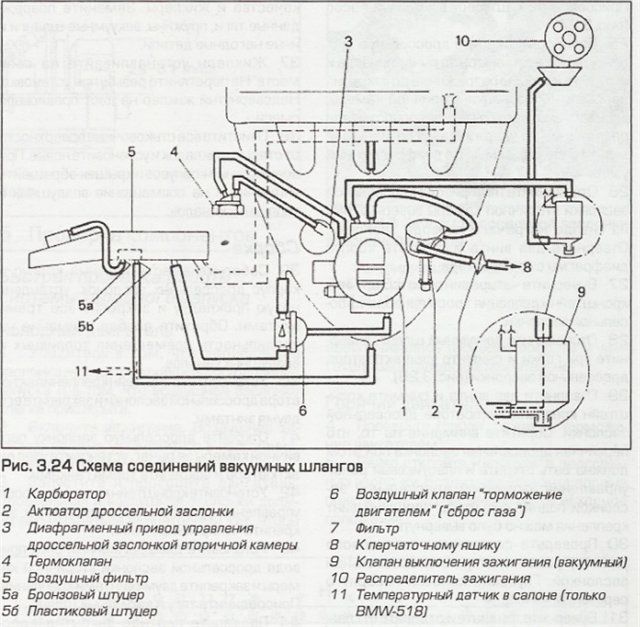

Доброго времени суток, такая проблемка, при резком нажатии педали газа двигло орет авто не едет толком, зажигание выставлено, грешу на вакуумные шланги может чего не правильно подключено ? И еще вопрос для чего термоклапан #4 за что он отвечает ?
