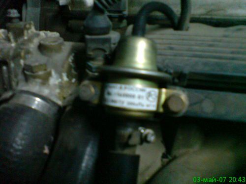

для начала проверю давление  топлива))) а форсунки помою когда найду им замену или бу.смотрел сегодня волжкий ртд в магазине так у него шланг крепиться на резьбе а у меня просто на хомуте

« Ответ #9 : 23 Ноября 2011, 19:43:27 »
 ты жигулевский сматрел. волговский подходит но он меньше 3 очков не бывает.

« Ответ #11 : 23 Ноября 2011, 19:47:42 »
я был в магазине газ))) там движки в сборе стоят вот на нем и увидал он один в один как у меня только крепление шланга резьбовое

вот волговский
обороты могут плавать из за этого
изза чего этого? из-за РДТ немогут.
