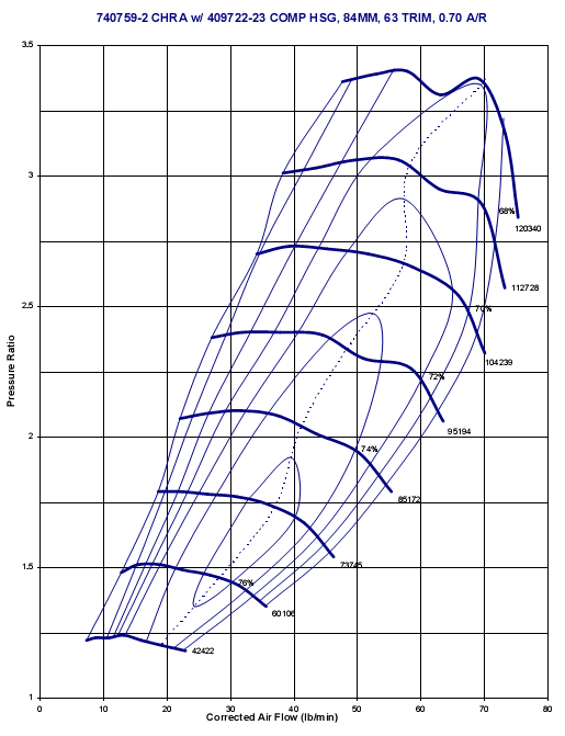

ТКР8
монограмма для предварительного расчета тебе поможет сориентироваться
я бы лично смотрел в сторону таких турбин которые по характеристикам схожи с T04Z и GT4088, посмотри по ссылке там есть турбо карты, по ним ты точно сможешь просчитать где начнет дуть...
я лично для своего 2.2 прикупил
турбинная часть аналог с Т04зет а вот с компрессорной я лохонулся немного... тебе советую брать максимально возможный диаметр крыльчатки компрессора, это 65мм на входе и 84 у основания ;)

еще забыл добавить чем больше А/Р турбины тем позже она начнет выходить в "рабочюю зону"
красные полосочки на монограмме это был расчет для 1/2 V8 М60 3,0л
иногда в целях экономии средств можно прибегнуть к схеме битуробо это оказывается и проше и дешевле. Поделив мотор пополам не составит труда сделать расчет.
надеюсь смог помочь...

расход своего мотора знаешь на определенном давлении?
ну или объем мотора в кубиках и желаемое давление?

« Ответ #8 : 23 Августа 2007, 15:12:17 »
PR=2.16
VE   0.9   0.9   0.9   0.9   0.9   0.9   0.85   0.8   0.75
RPM   1000   2000   3000   4000   5000   6000   7000   8000   9000

это расход воздуха твоего мотора с шагом в тысячу
по оси-У откладываешь 2,16
по оси-Х откладываешь Mass Airflow lb/m

« Ответ #9 : 23 Августа 2007, 15:31:28 »
понятно что на 2000 она не смодет надуть 17пси, турбина только начнет расходиться и ты ее почти не почувствуешь. а вот на 3000 она уже будет легко выходить на полное рабочее давление...
возьми прекинь рисунок в пэинт и нарисуй все линии... и выкладывай его обратно

А я не правильно считаю?
У меня получается что одна такая турбинка будет дуть с холостых
и где-то как раз до 2200
А вот 2 (то есть битурбо) где-то с 2000 и до 5000 дальше будет затыр
Может где-то и ошибся

« Ответ #11 : 24 Августа 2007, 08:52:12 »
эта турбина стоит на 2.6 скайлайн ЖТ-Р.  посмотри как растет лс и буст.
у тебя объем больше она раньше начнет раскручиваться если на 2.6 она выходит на буст к 5000 то у тебя объем больше на 1л и даже если наполнение меньше то как раз на 3000-3500 она уже будет валить на всю.
