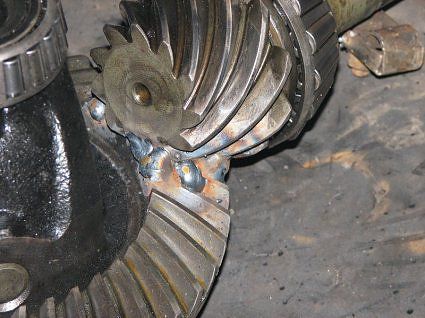

взять возьмёт) просто на низком токе   можш непрогреть) лучше  електросваркой обычной варить)
вот так заварили  на вазике , но я явно перестарался))))))))))))))))

« Ответ #24 : 03 Декабря 2011, 15:01:57 »
так и сделал
сварил с 2х сторон между собой сатилеты, скоро опробывать
