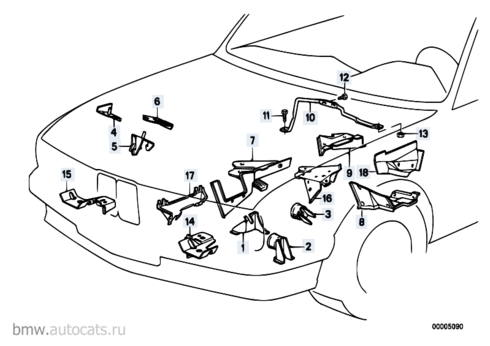

Автор Тема: куплю редкую железяку стойки руля (фото)  (Прочитано 3031 раз)
  • Сообщений: 1255
  • Репутация +37/-8
  • Локация: Королев
« : 27 Ноября 2011, 03:40:27 »
 ставились штатно на кабриолеты и все е30 с подушкой

а для чего она?(интересно ни разу не видел)

Жесткость кузова. Двумя болтами к щиту рулевой колонки, одним к полу.На кабре вроде еще одна точка крепления к левой части авто.

Для жесткости рулевой колонки ( ее ставили на всех машинах с подушкой)
и в целом для жесткости - в кабрике она штатная - что бы колонка ходуном не ходила)

была у меня когда то такая же на Е30 89г с М40, при боковом ударе спасла ноги!только она у меня шла от двери через рулевую колонку к тунелю единой палкой.
далее такие штуковины можно попробовать подобрать (подпилить) от Е32 и Е34. там они во всех есть
да и в Е36 я б поискал, даже если штатно не во всех стоит то кабриков и иксов осталось больше

во во - она для безопасности.  Ну на ибее они продаюстя недорого - только вот заморачиватся с пересылкой нехочется. Вдруг у кого тут завалялась.

Ура благодаря товарищу с ником Пользователь
я еще раз внимательней порылся
их было 2 вида - для кабриолета и для всех остальных к НПБ
Второй вариант снят с производтсва.
А первый оказывается есть вот его номер 51 71 1 929 857  - думаю она как раз длинная
цена правда 2600  заказал. По идее должна встать на седан

при лобовом-боковом ударе она ни от чего не спасёт. Она нужна только для того, чтобы колонка не гуляла во время удара, чтобы она максимально долго оставалась на своём месте, пока подушка стреляет. шанс, что колонка уйдёт в грудь водителю е30 - мизерный. Если колонка уйдёт в бок - водитель не пострадает, но подушка выстрелит мимо.
На кабриолетах нет верхней опоры, нет капсулы. Там она стоит для жёсткости колонки.
Безопасность - поржал...

Я разобрался - их 2 вида  - Длинная с кабриолета и короткая для машин с НПБ
длинная как раз завязывает кузов сбоку + колонку+тоннель. от нее проку больше.   Такую пока можно заказать - что я седня выяснил и сделал.
а короткая сделана что бы руль с подушкой сохранял правильное положение.
А по поводу безопасности - иногда лишний сантиметор может спасти от сильных травм или гибели.
Если вспомнить аварию бакса(была тема на форуме) - распорка между чашек под капотом реально спасла машину - её выгнуло в дугу от скользящего бокового удара.
И кстати все двери для рынка США - отличаются от европейских тем что в них есть брусья. Нарпимер водительская(её пришлось новой покупать) купил по номеру для рынка сша - пришла с брусом. Тоже лишний сантиметор безопасности тьфу тьфу
Аварию Бакса помню :( ...
А про сантиметр - это может быть лишний сантиметр, на вырезание которого уйдут лишние и драгоценные секунды спасателей. Эти рёбра жёсткости в дверях стоят на всех новых авто сейчас. Они служат для выгибания двери наружу в момент удара. т.е. чтобы дверь открывалась сама, или не блокировалась. Жёсткость тут ни при чём вовсе. Все эти приблуды нужны и очень нужны, но толкьо в определённой комплектации и ситуации.

« Ответ #16 : 21 Ноября 2012, 20:01:31 »
Поэтому важно использовать штатные решения, где инженеры уже все продумали, просчитали. Что бы был не самопальный каркас.
В дверях брусья при ударе распределяют энергию и сохраняют геометрию дверного проема(то самое жизненное пространство). В статичном виде они ессно не работают.
это да, + много! Если есть подушка, то желательно ставить такую приблуду.
