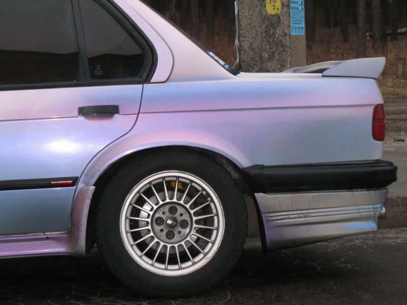

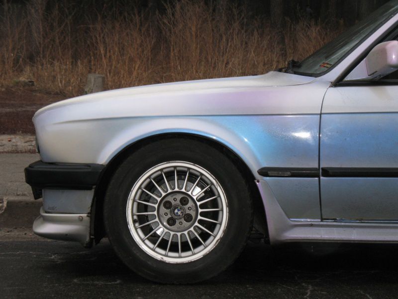

Ну вот и фотки:
Перед примерно в среднем положении - можно  еще поднять или опустить примерно на +/- 20мм
Зад в самом нижнем положении - можно поднять примерно на +40
Попытка заехать на стенд сход-развала не увенчалась успехом - уперся выхлопом, чуть не отбил нафик   :o
Вобщем начал ощущать все прелести низкой машины  :) Пару лежаков уже прочесал брюхом - начинаю ездить медленнее и аккуратнее  :)
Машина стала жестче, особенно перед, в салоне стало больше "сверчков", на скорости кузов более детально очерчивает поверхность дороги  :)
А в остальном зашибись  ^-^  ;)
На площадке возле супермаркета покрутился малость - просто супер!   ^-^ Кренов практически нет, машина стала жестче и более "сбитая". На сухом асфальте крены, наверное, будут чуть больше, но думаю, не на много. Жестких пробоев подвески пока еще не было...
Вобщем я пока доволен  ^-^  Посмотрим, как будет дальше...  ;)

The_Glory, не видно на фото, что за размеры резины / дисков - для понимания занижения было бы полезно
  • E30 m30b35
A man cannot just sit around...
« Ответ #73 : 10 Января 2012, 18:20:28 »
Те, что поставил ТС - в основном таки для регулировки высоты.
Да, для регулировки высоты, но как показала практика, сзади регулировать высоту не очень-то удобно... Спреди регулировать еще не пробовал.
При сильно загруженной машине и плохой дороге получается весьма не мягко...и ехать приходится весьма не быстро :)
На фото зимняя резина 195/60R15 диски 7J15 ET12. Летняе резина 205/55R16 диски 7.5J16 ET20.
