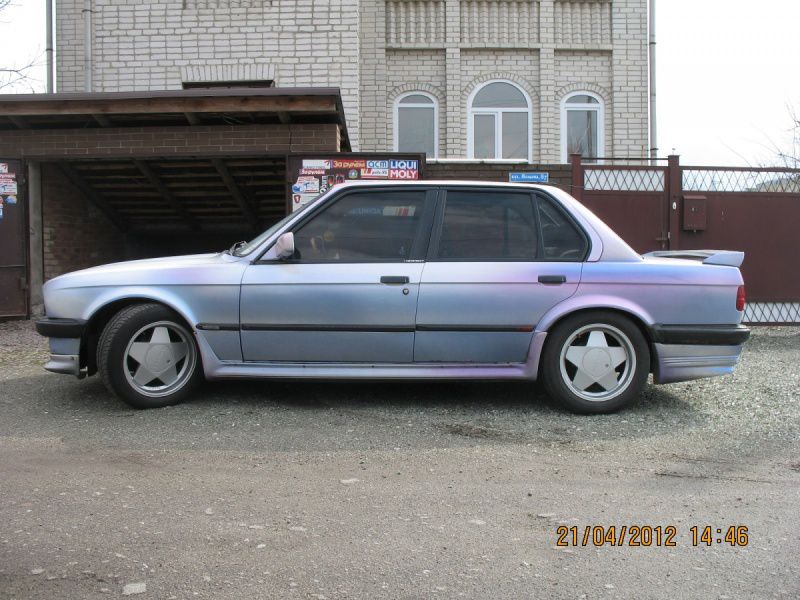

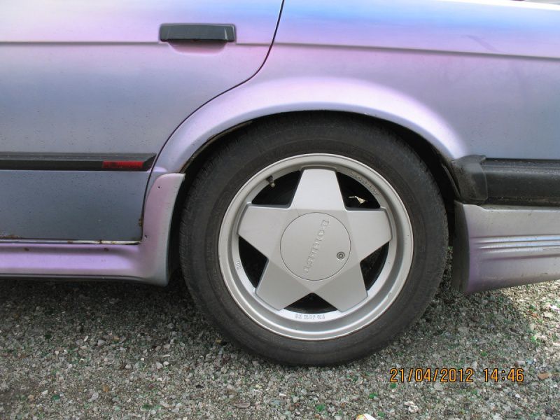

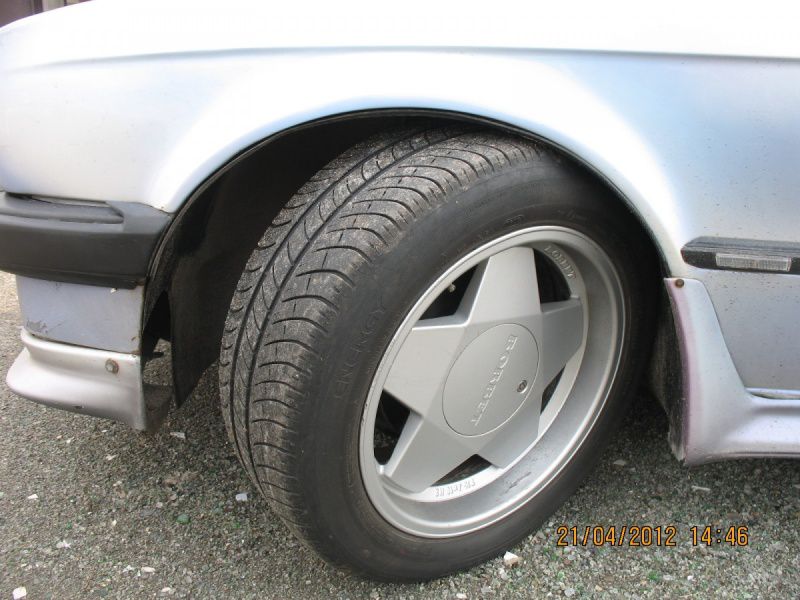

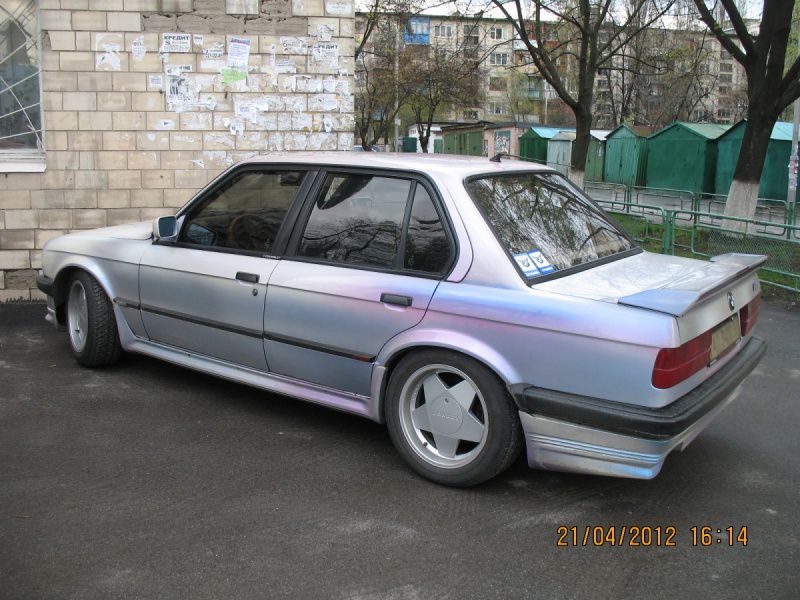

Обещанные фотки на летних колесах 7.5J16 ET20 205/55R16:
Кто-то тут говорил, что надо опускать ниже.....При вывернутых колесах зазор между крылом и резиной 3-4мм, что меня оч настораживает...  :o Если в повороте влететь в яму, то крылу бут не хорошо...  :( Хотя и так левое переднее колесо по прямой на асфальтовых "волнах" иногда чиркает подкрылок. В идеале надо резину чуть меньше 205/50R16...или может все-таки самую малость приподнять...  ???
Несколько слов по ощущениям от этой подвески.
На ровном сухом асфальте никаких нареканий нет. Крены при поворотах и змейке оч не значительные - практически отсутствуют. Больших клевков и приседаний при резком торможении или разгоне тоже нет. По трассе дорогу держит отлично. ^-^
...но вот когда хороший асфальт заканчивается и начинаются волны, латки и ямки - жестко....становится жалко кузов...Такие участки уже не проскочишь с ходу - оттормаживаюсь и еду аккуратно, невзирая на недовольное нависание сзади всяких паркетников и кредитомобилей  :) Про бровки и бордюры я уже забыл :) Всякие весенние воронки и окопы на дорогах буквально переползаю....Вобщем ездить стал медленнее и аккуратнее и выучил все местые колдобины наизусть  ;D
Вобщем подвеска нормальная, но дороги не везде ей подходят )

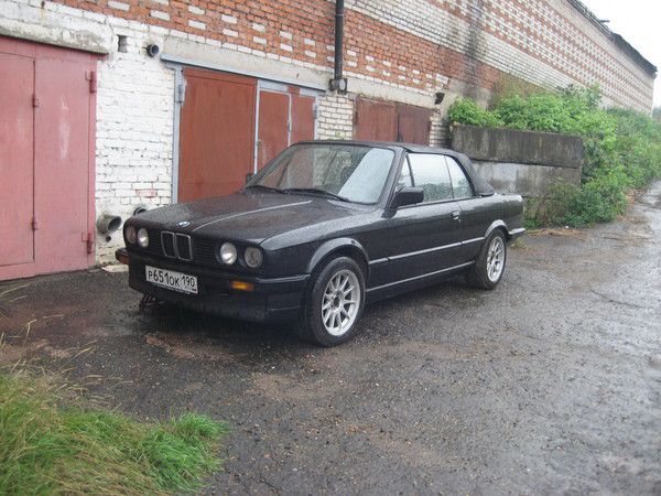

« Ответ #97 : 03 Декабря 2012, 16:55:05 »
ну вообще у меня на кабере была низкая подвеска ( относительно), может мтех-я х.з. Задние аморты были желтыми.
вот на крабах:
вот на 205/55/16:
205-55-16 тракторная резина однозначно. Спереди проходила на грани при выворотах. в итоге считаю 205-50-16 лучшим выбором.
но вообще хочу сказать мне было стремно ехать по подмосковным дорогам ночью, когда все нюансы не просматриваются...приходилось сильно оттормаживаться напрягая сзади едущих гонсчегов.
в итоге на штатной подвеске на все это пофиг, ехать в разы комфортнее, но и видос конечно не такой...
