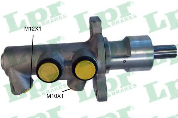

« Ответ #52 : 09 Декабря 2011, 11:53:43 »
Что бы не колхозить торм трубки, можно взять с е36 там есть контуры у которых с одной стороны м10 а с другой м12.

« Ответ #54 : 09 Декабря 2011, 22:29:52 »
ты имеешь ввиду чтоб со штуцерами не возиться?
я кстати хотел задать вопрос про ГТЦ от е36, так как один комрад тут на сайте когда-то писал, что ставил двойной вакуумник и гтц от е36. Но я тогда не поинтересовлся почему ГТЦ от е36
Я себе поставил вакуумник с гтц от е36 без абс, но еще не ездил.

« Ответ #57 : 11 Декабря 2011, 13:37:10 »
а принципиальные различия и причина выбора именно этой комбинации каковы?
У гтц без абс (по крайней мере что были на выбор) все 3 отверстия на трубки одним диаметром, у абсного  разные.
Вакуумник шел в комплекте, но у абсного стоит датчик, который нах не нужен.
e30 m42b18, Продал.

« Ответ #58 : 13 Декабря 2011, 02:44:15 »
если бдешь стваить с  эбу и гидроблоком то ставить под два выхода. оно какраз в штате помоему под это и идет. Хотя мне тож тут достался с двумя выходами) подключается впринципе все безпроблемно.
Но под гидроблоки как я понял идут ГТЦ с 2 выходами.
Кронштейн да. Е34 540 куплено на е34 су)))) тама надобен не тока кронштейн тама нада васче все)) помимо кронштейна))
