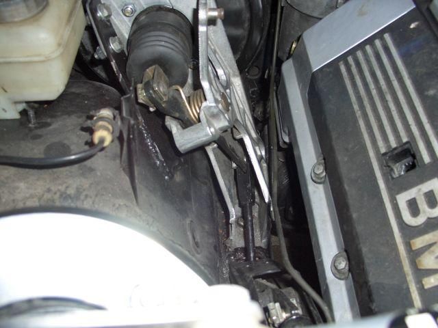

« Ответ #13 : 01 Декабря 2011, 02:29:38 »
вроде одинаковые
кстати может кто ответит на вопрос: как связана педель тормоза с вакуумником на e34 540?
там какой-то механизм хитрый или как? вакуумник у нее аж возле фары ведь находится
« Последнее редактирование: 01 Декабря 2011, 03:01:56 от biocargo

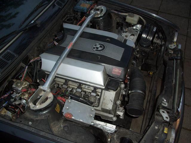

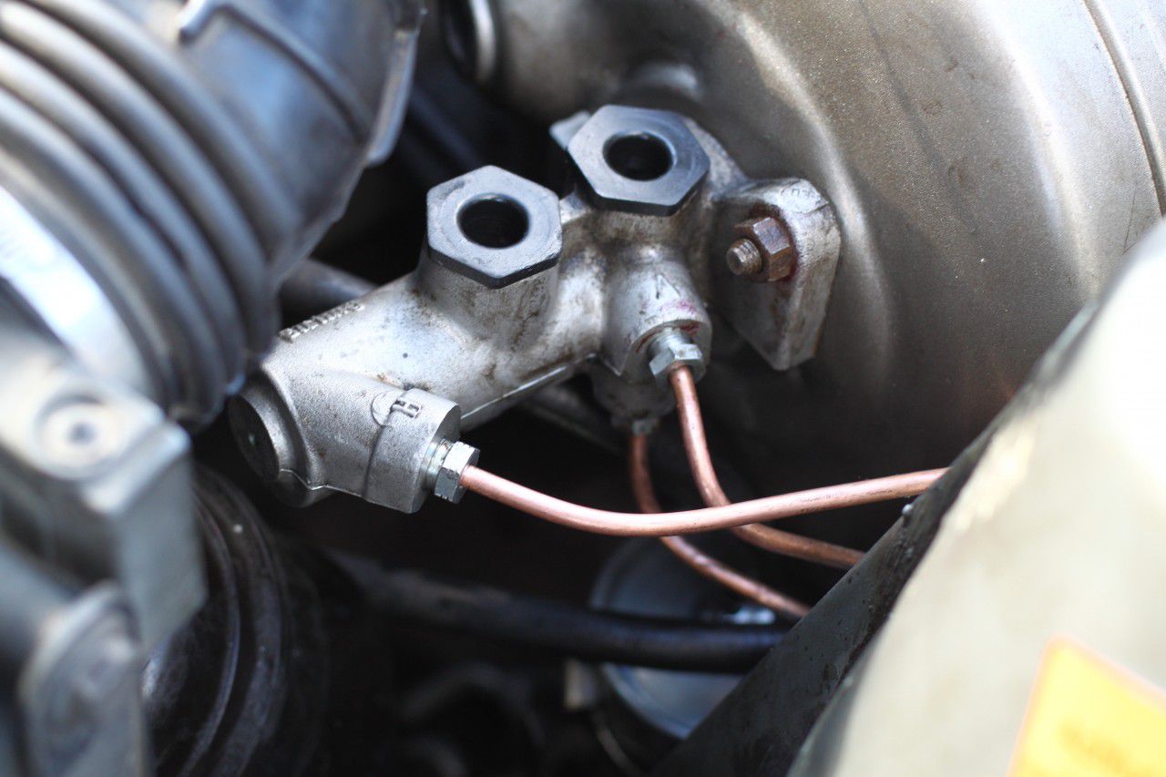

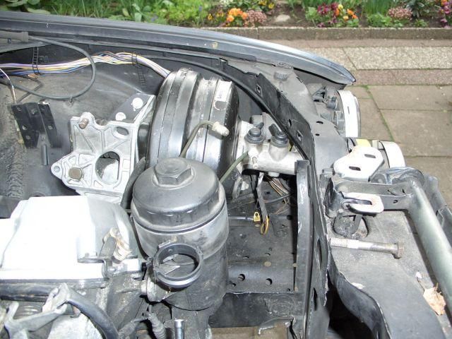

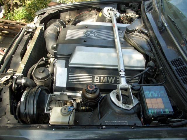

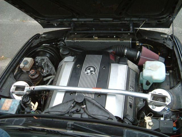

  • Сообщений: 5494
  • Репутация +481/-159
« Ответ #14 : 01 Декабря 2011, 03:58:54 »
На е34 вынос всего этого добра осуществлен вот такой системой.
Само собираюсь выносить как на е34.
Кстати кто мне объяснит.
как подключать тормозную систему к такому ГТЦ (с двумя выходами на трубки)?
У меня ща соответсна ГТЦ штатный из него торчит 3 трубки: две на передний контур одна на задний.
В свете установки 540 гтц с выводами только под 2 штуцера как понимаю трубка под задний контур и трубка под передний.
Как это подключить?) Две передних трубки свести в тройник? или как?
Вакумнег такой как на последней фоте
« Последнее редактирование: 01 Декабря 2011, 04:03:24 от Странник7934

  • Сообщений: 5494
« Ответ #18 : 01 Декабря 2011, 04:46:35 »
вопрос про контуры, кстати весьма в тему...
сам пока тоже раздуплиться не могу
кстати, если ГТЦ первого типа, то я так понимаю что можно отдельно бачек вынести через преблуды какие-то?
Бочек от 34 берется Вот такой. на тип гтц насрать. старый бачек к куям выдрал сОски от 34 воткнул 8)
У меня есть идея преватить две трубки переднего контура через тройник в одну по типу как на заднем контуре сделано. Все чего жду это чьего нибудь авторитетного мнения на этот счет.
Или ща просто в каталок Е38/39 залезу посмотрю как у них реализовано. если через тройник 2 трубки в одну сводятся то так и сделаю. наращу свою арматуру и закажу трубочку с разными штуцерами.
чё то ребят вы себе геморой лишний ищете
Нравится нам.
По мне так я просто тащусь от вот такой *бли 8)
Кромя того очень тороплюсь на тот свет и жду не дождусь м62
