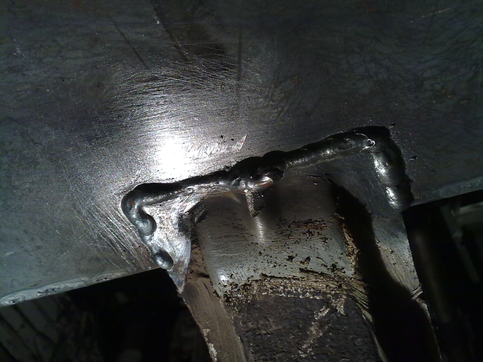

« Ответ #16 : 17 Декабря 2011, 09:15:19 »
спорав ни каких нет...полуавтамат ом проще варить кузавню и все такое...и смысла нет покупать саврочник под такие работы,но я например могу заварить сваркой так что не отличишь и от полуавтомата...просто нужен навык и сноровка...так же могу и точками варить...единственный плюс от сварки по сравнению с п/а это возможность резать...и п/а не варит к верх тармашками-делает сасули
Это ты про потолочный шов .
Вот мой потолочный шов . Сасулей не замечено.
  • Запчасти на 525i & 735i

« Ответ #18 : 17 Декабря 2011, 16:17:48 »
местами толстовато конечно, но всё равно зачетно))))
