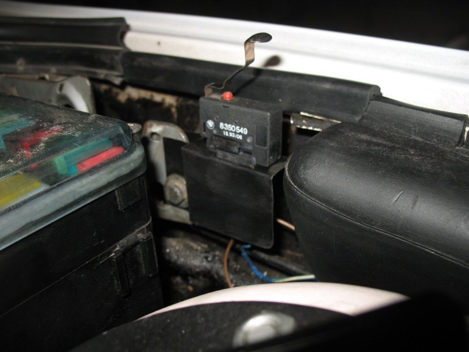

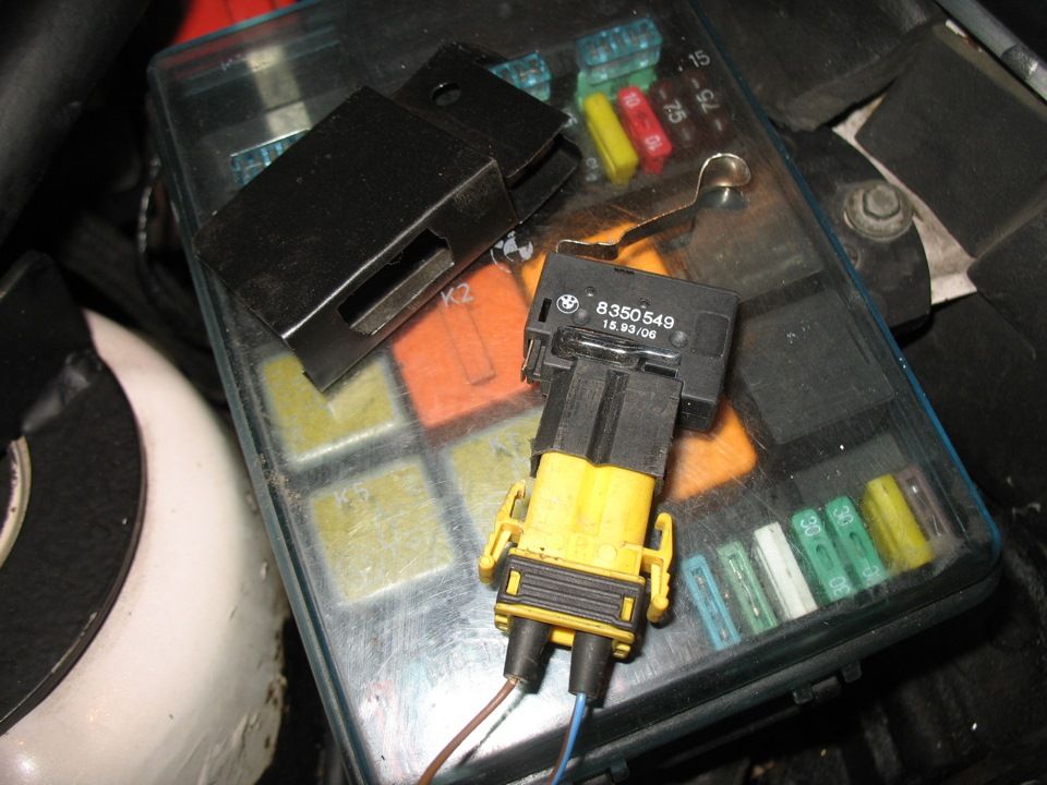

вы прикалываетесь или как? )) а я по вашему тогда на своих фото выше, выложил фото чего? )) Еще что бы и номер было видно - 65 75 1 378 070
 Это и есть ШТАТНЫЙ концевик капота для Е30.

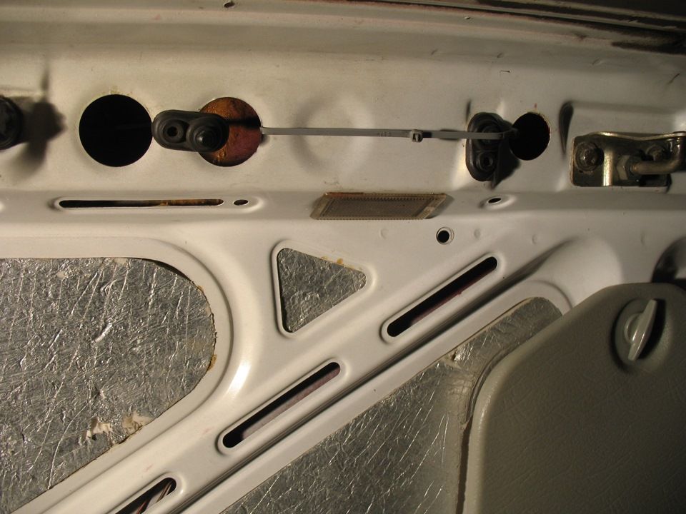

Сам концевик то вроде оригинальный - дверной. Но штатно он туда не ставился. Я у себя точно так же для обычной сигналки поставил второй концевик на крышку багажника - прикрутил дверной концевик через технологогическое отверстие в каркасе крышки багажника:

ну, насколько мне известно, то других концевиков капота на Е30, кроме того, что я выложил, не было. И использовался он только для штатной сигнализации.
А еще до установки штатной сигнализации, для обычной китайской сигналки, я поставил концевик капота от более поздних кузовов БМВ. Крепежный кронштейн сколхозил сам по месту:
Поставил тоже на скобу капота:
Ну и про дополнительный концевик багажника для китайской сигналки, я выше уже писал - вот он:

А то, что концевик не выглядит герметичным (со стороны кнопки) - ему не мешает? Все же подкапотное пространство, а он еще и вверх кнопкой смотрит.
« Ответ #84 : 07 Февраля 2019, 14:38:58 »
ну, как немцы придумали, - так я и поставил )
Он стоит же прямо под капотом, воды там нет и не должно быть - вода стекает с капота в щель между крылом и капотом, и течет вдоль уплотнителя по крылу.
У меня с этим проблем не было. Единственное - иногда цеплял рукой за торчащий над крылом рычажок концевика, когда что то делал под капотом. На других кузовах он стоит ниже уровня крыла - типа как штатный концевик Е30.
