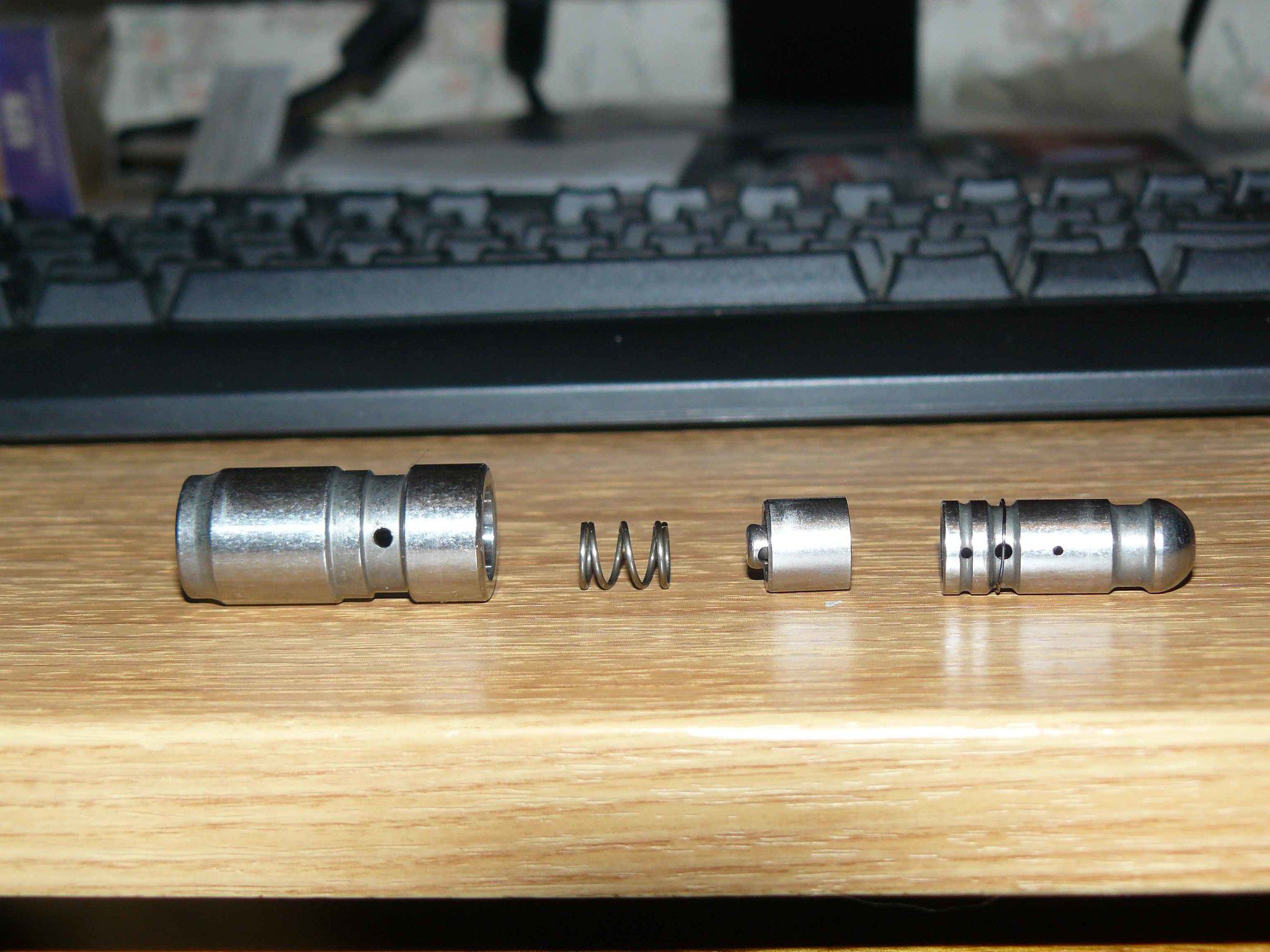

Тема не нова, но когда описываются якобы общепонятные, известные и очевидные вещи, то пока не увидишь своими глазами, все равно не понятно.
Все началось с того, что проверяемый гидрик сдавил ключем, после чего его толкатель стал  свободно перемещаться. Ну, понятно: навернулся гидрик. Потом от удара о верстак вдруг снова стал нормальным, т.е. сильно сопротивляться сжатию. Но поскольку масла внутри уже не было, то подумал, что прокачаю в масляной ванной, и все будет намана. Естественно ничего не получилось. Поэтому возникла мысль разобрать гидрик и собрать его в масле. Заодно посмотреть как он устроен :)
Вычитал на каком-то форуме (без фоток естественно), что гидрик должен без особых усилий разбираться. В тиски его не зажимал, но усилие на разрыв приложил немаленькое :) Ключем с раздвижными губками взял за поясок с отверстием на корпусе, а плоскогубцами за сферическую головку толкателя, и проворачивая толкатель (как бы выкручивая его), выдернул из корпуса компенсатора.
Вот так устроен гидрокомпенсатор двигателя М40:
На толкателе видна проволочка – это и есть стопорное кольцо, которое надо преодолеть, выдергивая толкатель. При сборке кольцо утапливается в канавку, по примеру поршневых колец, толкатель вставляется в корпус, и кольцо расправляется во внутренней проточке  корпуса, блокируя выпадение толкателя.

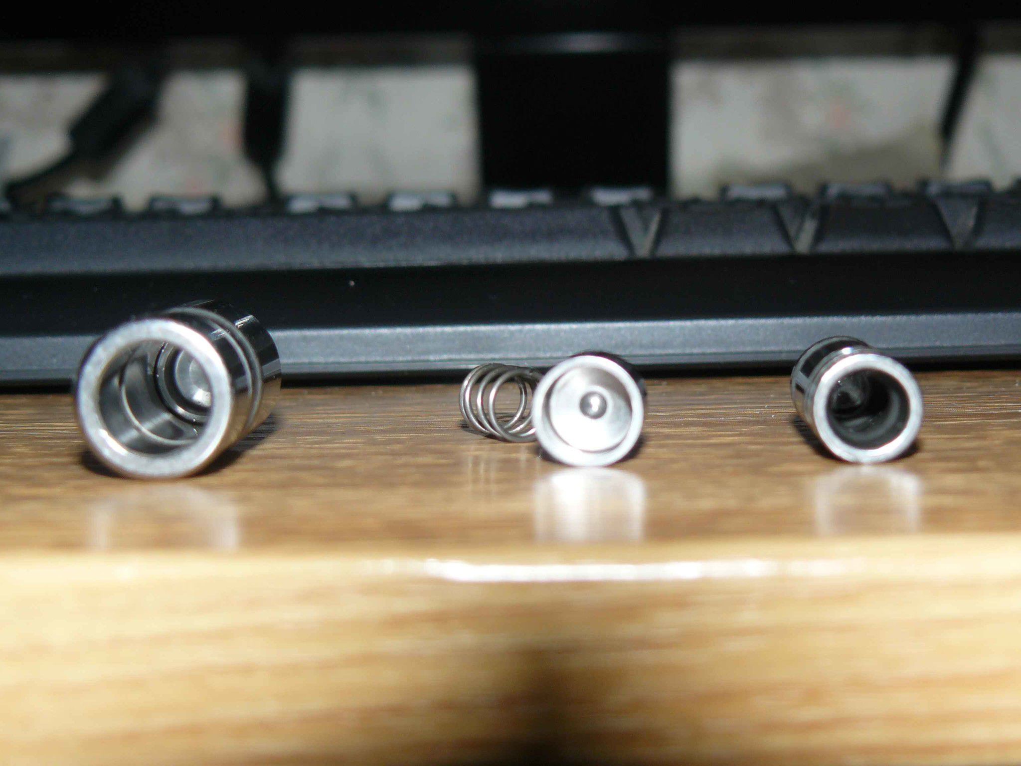

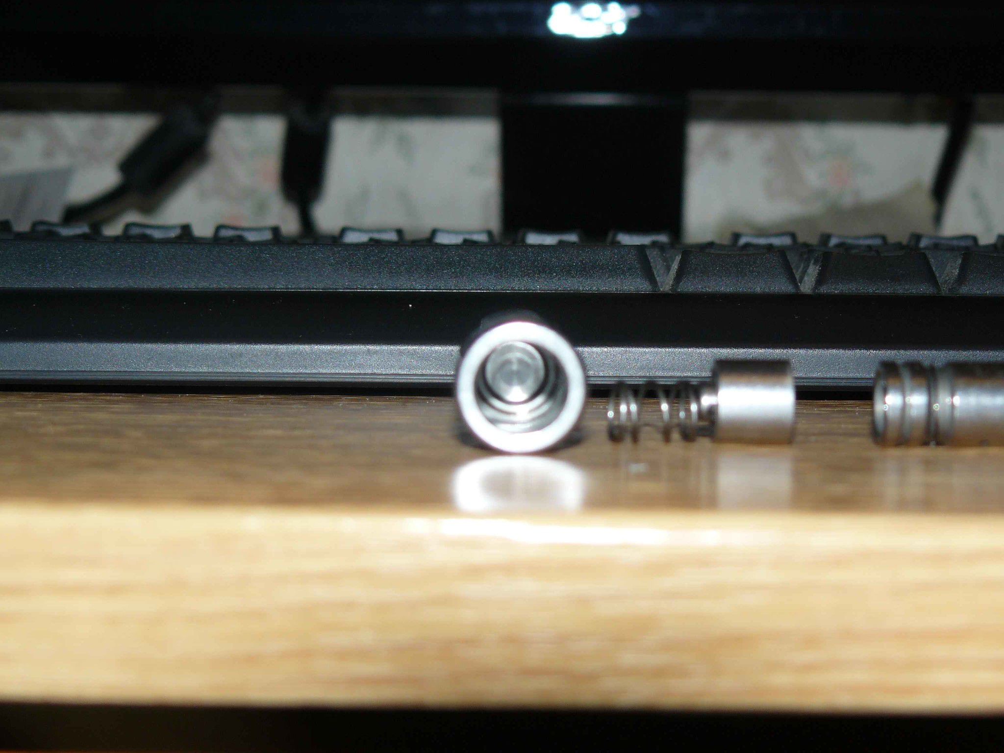

Внутри корпуса виден еще какой-то элемент или это такое фасонное дно корпуса… Вобщем так просто не извлекается :)

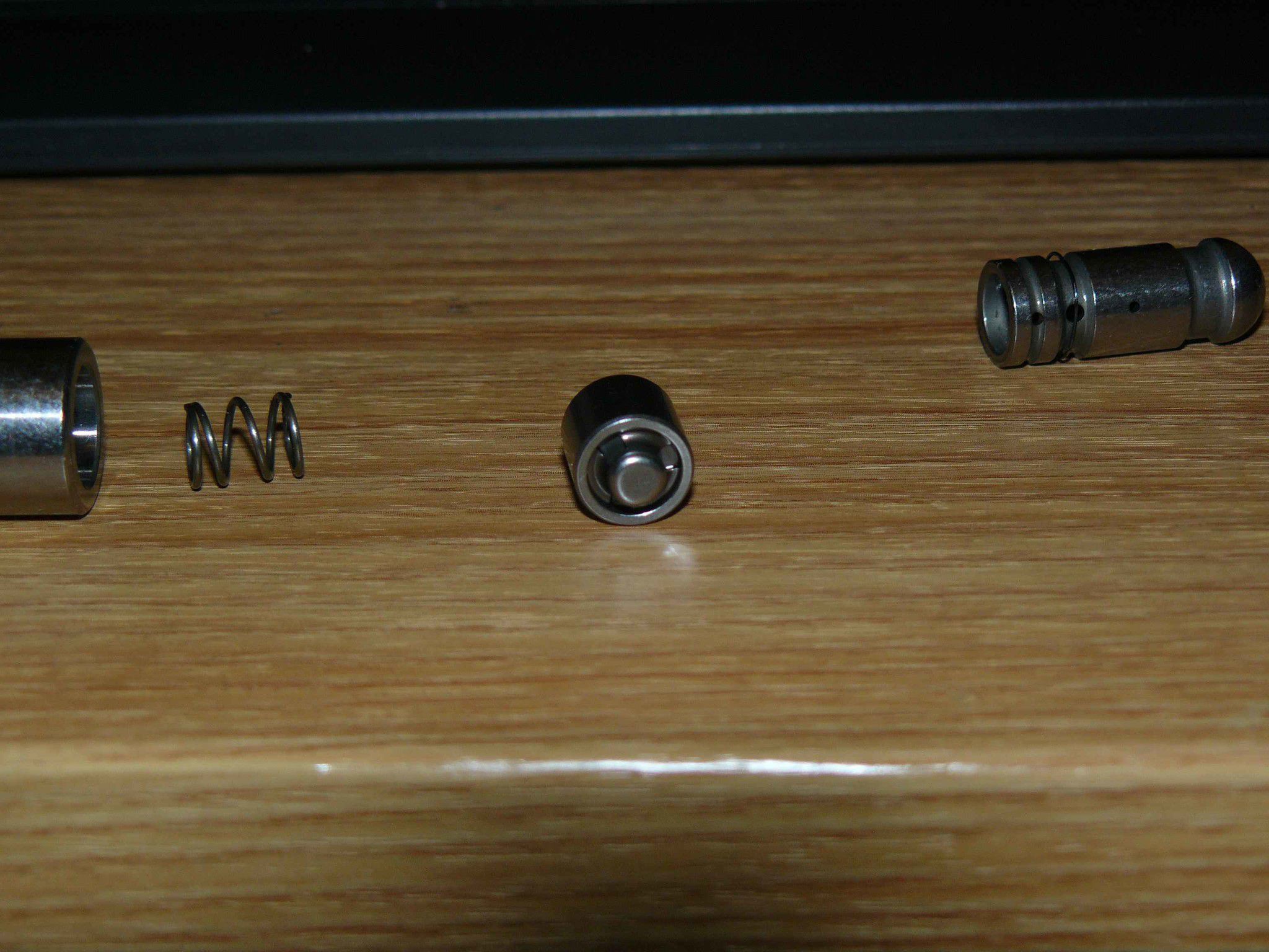

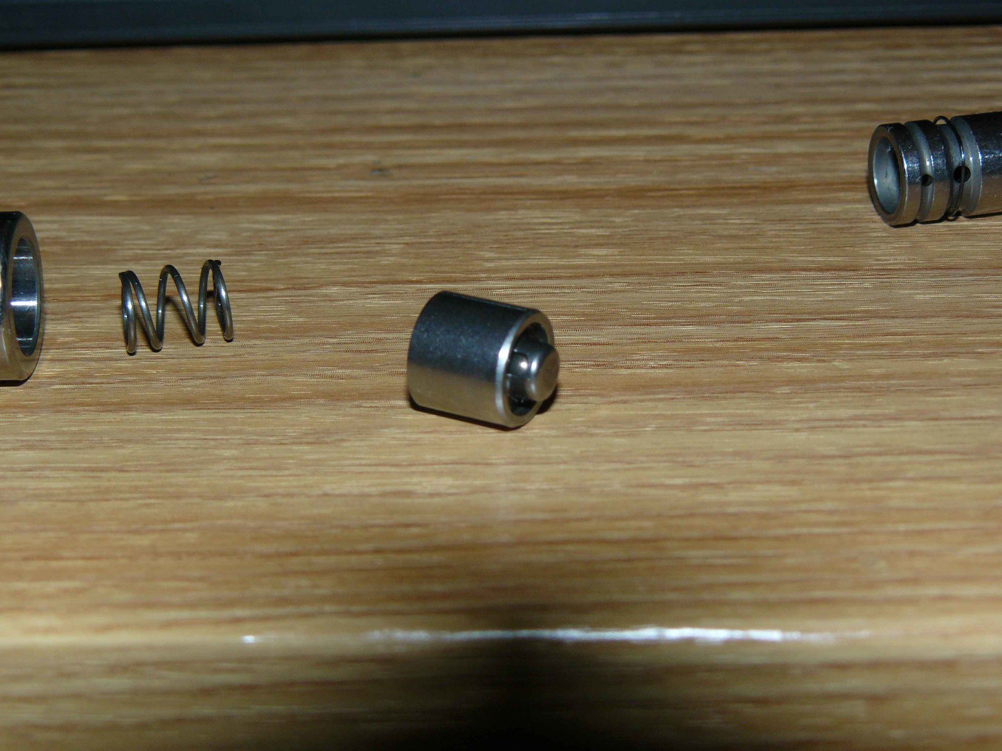

Так выглядит плунжер. Именно он, заклинив в нижнем положении, обеспечил свободное перемещение толкателя.
Внутри виден шарик клапана, снизу подпертый пружинкой (на предыдущем фото ее не видно – маааленькая :) )
