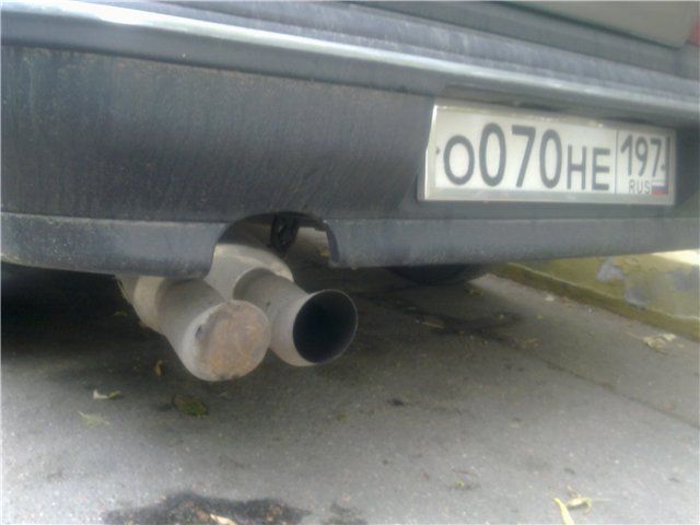

« Ответ #11 : 16 Декабря 2011, 17:41:13 »
сделано на скорую руку, но уже год прошел

« Ответ #12 : 16 Декабря 2011, 18:13:55 »
У тебя на две разных банки идёт получается?
  • Сообщений: 337
  • Репутация +10/-5
« Ответ #13 : 16 Декабря 2011, 18:18:12 »
да. на тихой езжу постоянно, прямоток на трассе, когда настроение есть. Сам не люблю когда во дворе перделка ездиет.
  • Эээ, а чё писать тут то?)))
  • Сообщений: 711
  • Репутация +63/-35
  • Локация: Питер Просвет
« Ответ #14 : 16 Декабря 2011, 18:19:33 »
Ааа, и сзади два глушака разнёсеных или один замаскировал?
А, от чего заслонку брал? Привод я так понимаю механический?
  • Сообщений: 337
  • Репутация +10/-5
« Ответ #15 : 16 Декабря 2011, 18:35:32 »
"самец" на виду, тихий под бампером не видно, на выход приварил резкий отвод, поэтому дует в асфальт. Правда зимой его маскировку выдает холод на улице :D
Для заслонки взял дроссель от М20, на станке обточили фланец и одно в другое вставляется и выхлопными хомутами обжато. Привод тросом капота ГАЗ 3110, просто он был под рукой и длина как раз.

« Ответ #16 : 16 Декабря 2011, 18:37:55 »
Забавно но грамоздко.
  • Сообщений: 337
  • Репутация +10/-5
« Ответ #17 : 16 Декабря 2011, 18:42:41 »
вот сама ручка от троса. идет в сборе с тросом
да громоздко, запаску пришлось выкинуть
