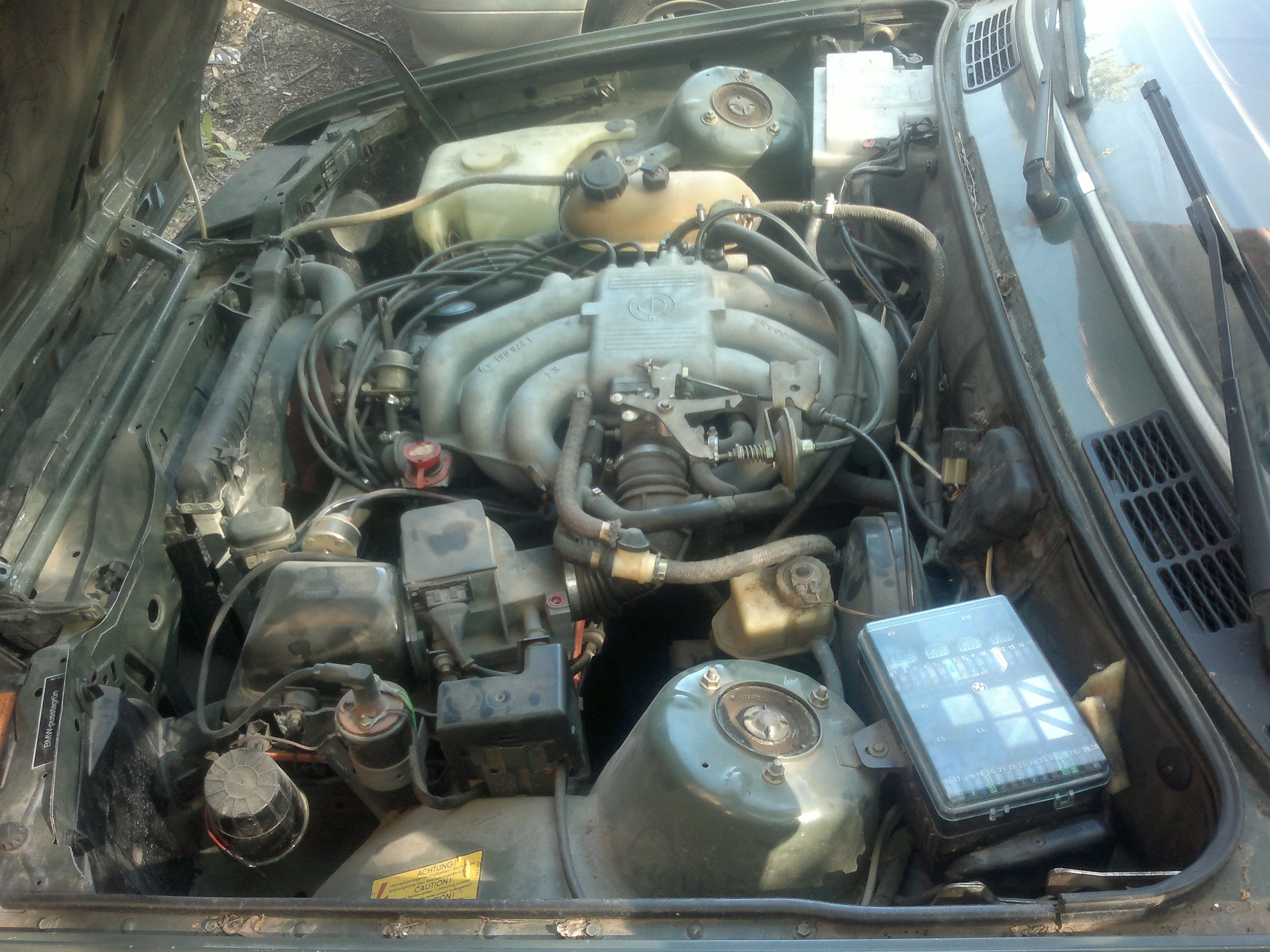

Вчера стал обладателем данного автомобиля. Получилось так что выбирал что то из нашего автопрома только поновее моей девятки 2001г. Но волею судьбы совершенно случайно набрел на объявления старых немцев,ауди,бмв и мерседес. За пару вечеров мониторил объявы Самары на наличие претендентов,в итоге съездив на несколько просмотров остановился на варианте с БМВ, во-первых состояние было лучшим из того что видел,во-вторых расход топлива имеет не последнее значение,а то эти прожерливые мерины меня бы до ручки довели :)
 В общем автомобиль оказался в достаточно хорошем состоянии как внешне,так и внутренне. По кузову есть небольшое вздутие краски сразу под крышкой бензобака,и отлетевшый кусочек краски возле молдинга на том же правом заднем крыле. Чуть замята ниша подл запаску,видимо уперлись во что то.Так же имеются небольшие ржавые точечки на переднем фартуке,там где противотуманки.В остальном можно сказать идеально.
 Салон на 4,чуть грязноватые сидушки,но не просевшие,грязноватые обивки дверей,и треснувшая в паре мест торпеда.
Теперь хотелось бы поведать о впечатлении об авто:
Двигатель заводиться и работает ровно,только при резком открывании акселератора в самом начале чуть слышно пальчики (наверное нужно зажигание отрегулировать).Так же мне показалось что чуть постукивают клапана.
Подвеска вроде бы тоже цела,когда раскачиваешь машину то никаких колебательных движения она не совершает,но мне кажеться что одна из задних стоек все же работает плоховато....При езде по частым неровностям слышаться небольшие глухие удары,может резинки под износились?.....
Старый хозяин отдал в придачу рабочую коробку и новое сцепление, изначально вторая вылетала еще до покупки, коробку поменяли.Кулиса не разболтанная,передачи включаются четко.
По сравнению с девятиной автомобиль достаточно тихий, более четко реагирует на руль,в салоне ничего не скрипит и не трясется,что очень и очень радует.
По поводу динамики...не знаю как должна ехать 320ая,но до 2 тысяч она довольно вялая, более менее хороший подхват идет от 2500.Но мне кажется что она должна разгоняться более динамично. Пока на диагностику инжектора не ездил,свечи не менял и СО не мерил,но очень хочу все это сделать.Кто из Самары подскажите где можно пройти грамотную диагностику и регулировку всего этого???
 А теперь немножко о том что не понравилось.....Руль немного смещен к двери,что для меня пока достаточно не привычно.Замок зажигания установлен очень не удобно,каждый раз как завести включаю рукой стеклоочестители,напрягает. Ручка открывания двери из салона установлена далековато от передней части,приходиться выгибать руку чтобы открыть дверь,так же непревычно далеко установлен ремень безопасности...а в остальном только положительные эмоции!!
Немножко о неисправностях которые выявились после покупки и дальнейшей эксплуатации:
1)Замок зажигания в холодной машине очень и очень трудно провернуть,словно там застыла смазка,того и гляди сломается ключ.После того как салон нагреется,ключ поворачивается достаточно легко. Побрызгал ВДшкой,завтра посмотрим поможет ли.
2)Все тот же замок зажигания иногда морочит голову, на горячей машине после того как заглушил,поворачиваю ключ,включается зажигание,а стартер молчит,вернее слышен какой то тихий звук что как будто что то и провернулось...так бывает когда АКБ села совсем,но тогда бы гасли все приборы...а это нет. После нескольких манипуляций ключом туда-сюда стартер схватывает и все заводиться....Не понимаю что это может быть,может контакта где то нет. Есть ли у кого какие мысли по этому поводу?
3)Выявился очень не приятный для меня момент. Индикатор топлива и температуры двигателя показывают некорректно.Температура при прогретом движке показывает треть шкалы,а вот топливо к сожалению всегда с горящей лампочкой и на одном уровне. Подскажите где копать? :(
4)Сегодня загорелась лампочка МОТОРОЙЛ,масло между рисками,но читал что причин быть может много,буду смотреть датчик.
5)На панели горит лампочка извещающая об изношенных колодках,а так же желтая INSPECTION.Думал что после замены маслов и фильтров ситуация измениться,но нет.Может ли изношенные колодки и топливный фильтр (который пока не менял) влиять на это?И что должно гореть на шкале интервала ТО на исправном авто?
6)Двери собаки, закрываются плохо,вроде бы с открытыми окнами лучше,но все равно не всегда.А при закрытых окнах нужно резко хлопнуть не отрывая руки,аж люк чуть "подпрыгивает". Двери в петлях ввобще не люфтят,есть решение проблемы и что нужно отрегулировать,сам замок на двери или серьгу на кузове?
Вот собственно и все что удалось определить при первом знакомстве.Фото выложу в ближайшее время!

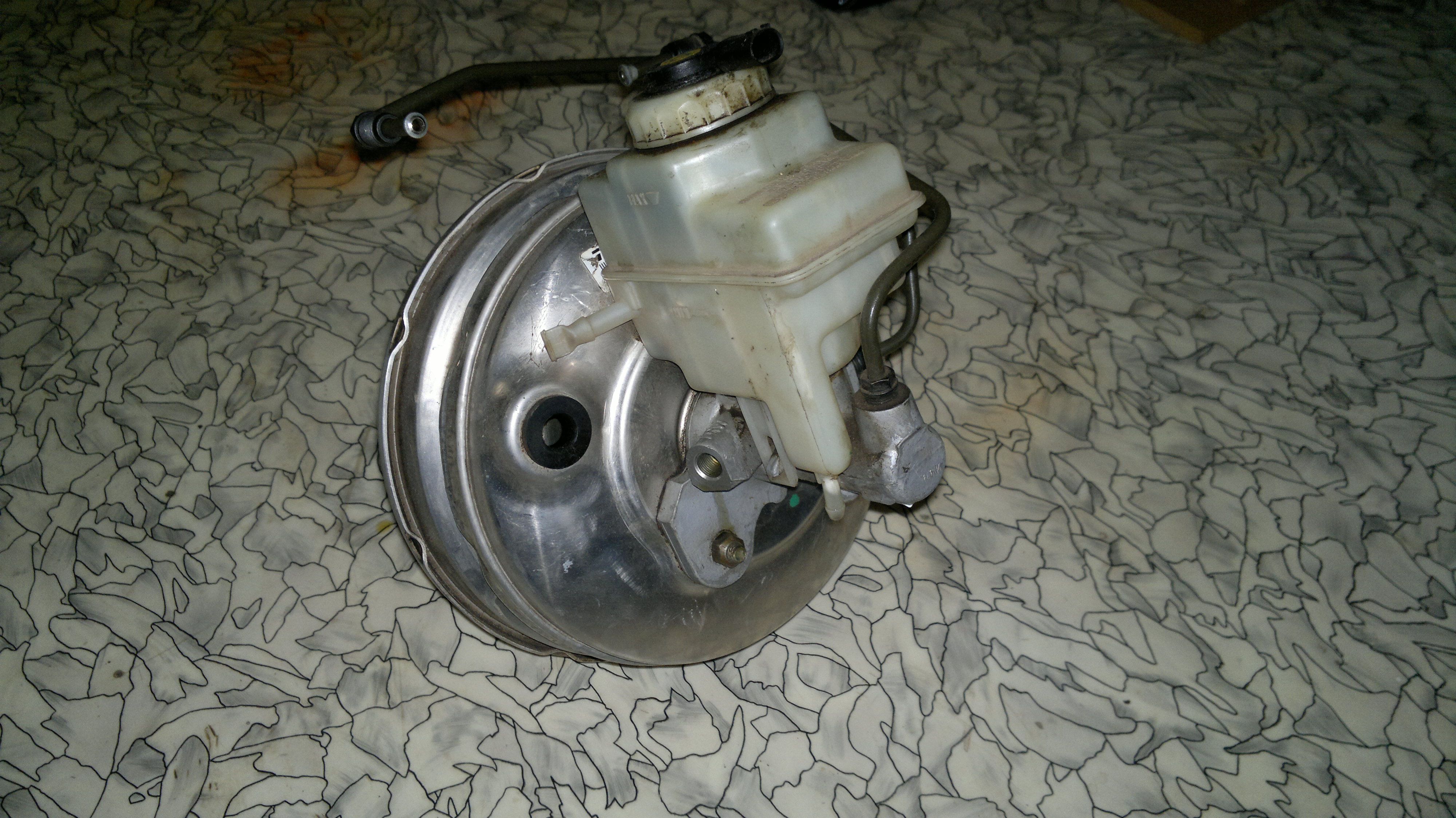

-Замена вакумника и ГТЦ с 740 Е65

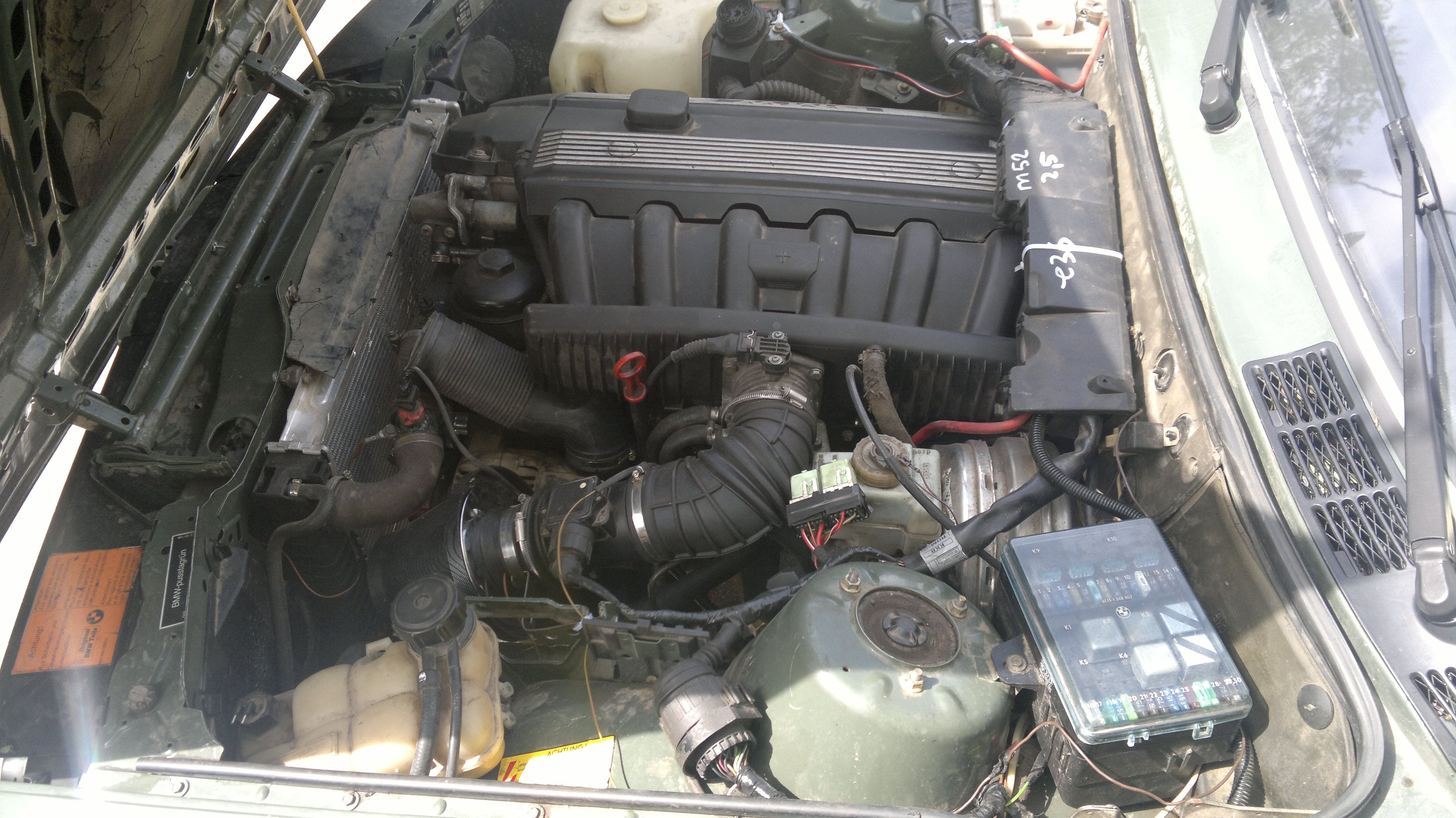

Да вот фотки пока сделать не успеваю...с работы прихожу когда уже темно....Но фотоотчет обязательно будет! ;)
В общем сегодня чуть чуть позанимался с машинкой на морозе....Поменял свечи и все перегоревшие лампочки, подрегулировал замки дверей,стало лучше,но все равно от небольшого толчка сама не закрывается,нужно сопровождать дверь рукой до полного закрытия. Смазал петли дверей,тросик акселератора (педаль стала намного легче), устранил горящую лампочку износа тормозов,оказывается датчика там нет,а провод просто был откинут.Отрегулировал ручник.
 Вот это все что смог сделать в темноте на морозе....А хотелось бы еще много чего.
Купил ремень ГРМ и натяжной ролик,буду искать где сменить,а то сам вряд ли справлюсь.

Обнаружил что бензонасос все же не родной..а какой то наш,я в них не разбираюсь.но увидел надпись "Сделано в России".
Проблему правильного показания топлива в баке и температуры двигателя так и не исправил,снимал панель,проверял аккумуляторы.Они оказались живыми,в остальном там все как с завода,никаких окислений и следов замыкания...Видимо проблема в датчиках...
Подскажите где они установлены,особенно тот который замеряет температуру двигателя.
И еще вопрос: датчик температуры двигателя один или два? Т.е. какой датчик дает команду мозгам инжектора и где он находиться?
Заменил свечки,но авто ехать лучше не стало,думаю чистить форсунки и выставлять зажигание,а то у меня девятка быстрее разгоняется!
  • BMW E30 320i 1983г. M52B28
датчиков два , стоят у корпусе термостата, тот что с одной клемой это на приборку, включи зажигание, сними с него клему и ткни на массу, если стрелка на приборке отклонится полностью то виноват  он, тогда цена вопроса 100р и 15 минут, если нет то косяк в приборке.
по форсункам - если уж так хочешь то  чисти их не присадками в бак, у ликви моли есть жижа для промывки, отсоединяется подача и обратка из бака и двиг работает на этой жиже ( то есть никакого говна с бака не поднимается и ничего снимать не надо)  могу сказать адрес где делают .
посмотри отчего именно у тебя бензонасос может тупо производительности не хватать,
м20 после 3000 оборотов только просыпается, до этой цифры это экономичная жоповозка))))
а еще у тебя что то регулятор давления топлива не родной по ходу...
п.с.  цвет клевый, если б не цвет и корректор фар  то адын в адын как у моя была))))))))))

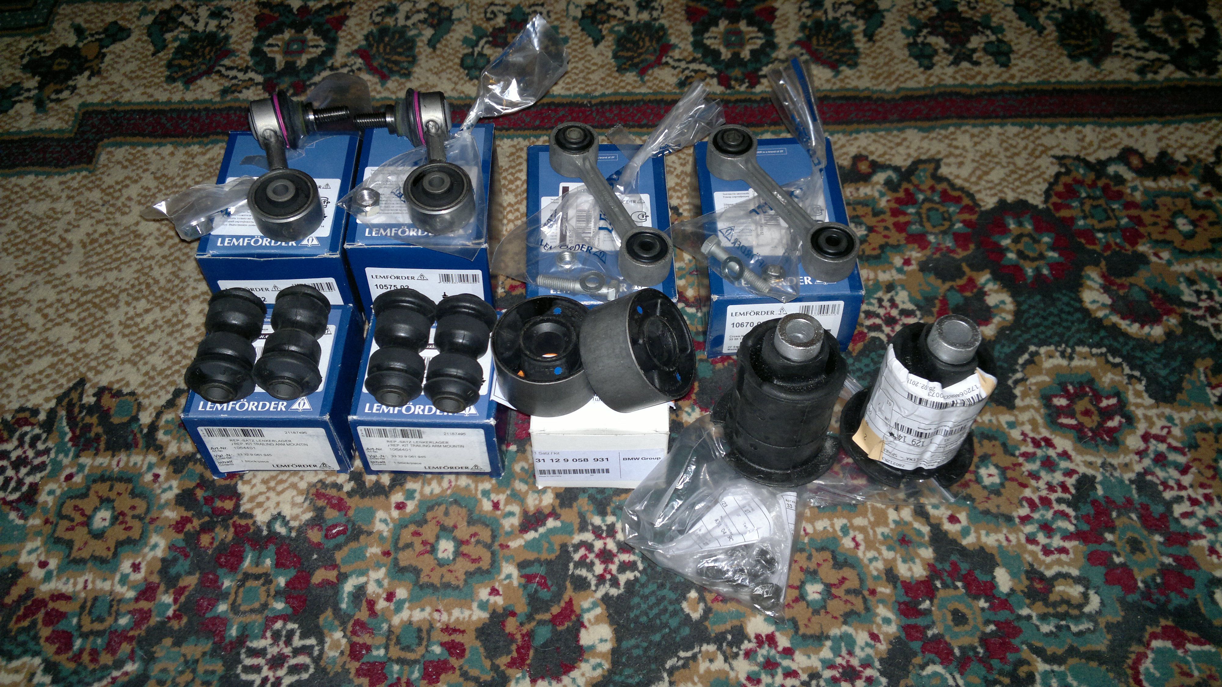

Тем временем пришли резиночки на подвеску:
Нужно устанавливать.

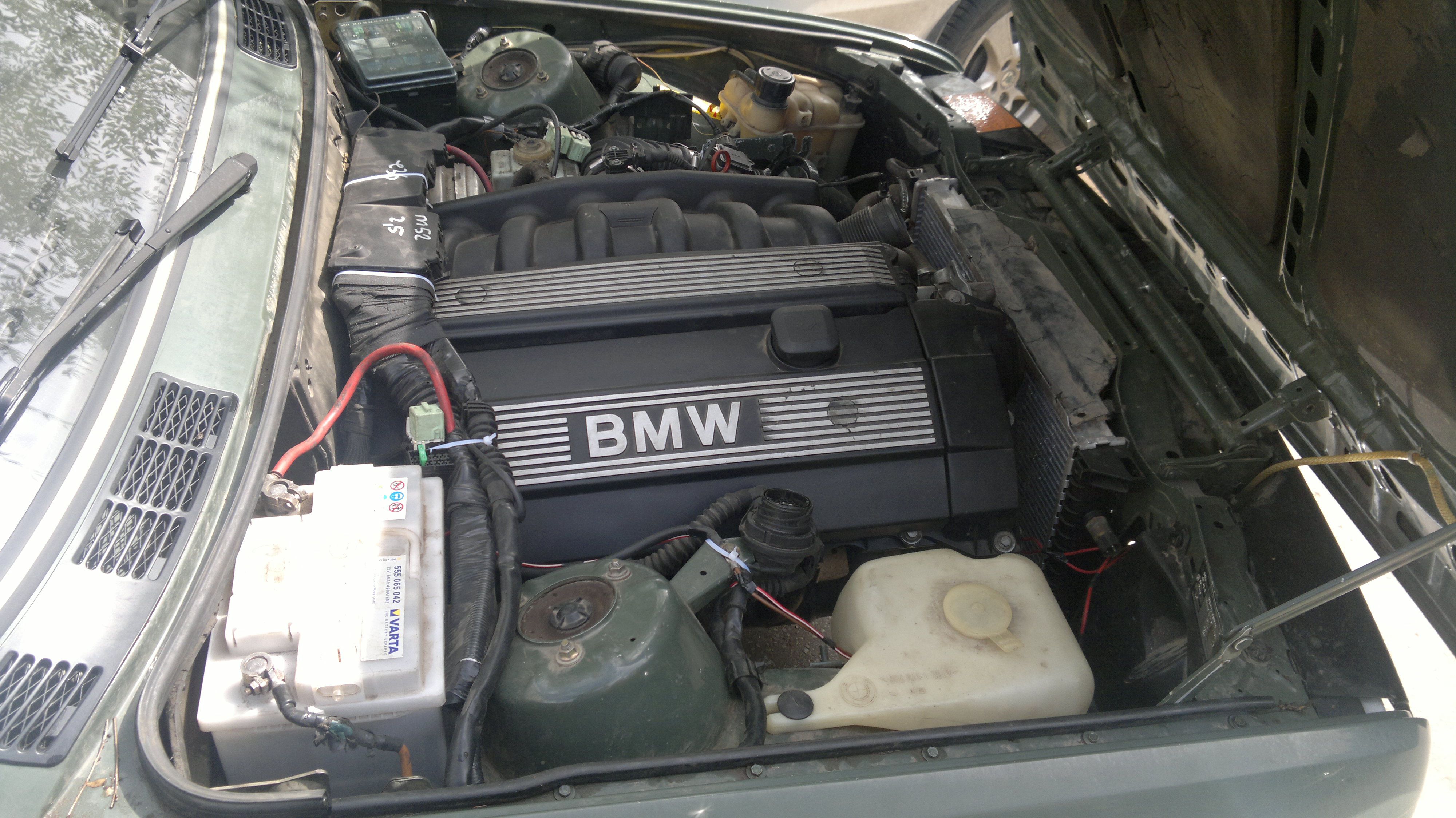

Долго ничего не писал, но вот есть чуть чуть времени и я хочу рассказать что произошло с машиной за это время.
Так как двигатель подъедал масло и дымил было решено делать капиталку или менять на другой. Взвесив все За и Против решил поменять двигатель на другой, а именно М52.
 Взял мотор у нашего форумчанина. Подкупило описание, фото и типа "все в одном", готовый СВАП. Забегая вперед скажу что поторопился. Но обо всем по порядку.
В СВАП комплект входило мотор с навесным, мозгами ,проводкой, коробкой, карданом, ЕВС, вентилятором, радиатором, задней банкой от Мерса, корпусом фильтра, вроде все...
Так же подкупило то, что поддон и щуп уже переделаны, плюс лапы от Е34 с подушками в комплекте.
 В общем ударили по рукам и я отправил внушительную сумму абсолютно не знакомому мне человеку за 1500км от меня. Да очково, но ничего не поделаешь! Человек оказался честным и не заставил себя долго ждать, отправил все Автотрейдингом в течении пары-тройки дней. Перевозка из Пскова до Самары встала в 8к, 300кг все таки набралось.
 Когда вся эта огромная куча железа была мною получена, сразу же выявилось что вентилятор практически не крутиться и внешнее кольцо крыльчатки сломано (на фото этого не было видно). Радиатор с одной стороны был еще куда ни шло, но с другой..проводя по сотам рукой, они обсыпались практически до трубок. такой радиатор я побоялся ставить.
 Выяснилось что моторная коса с Е39 не подошла, пришлось потом искать от Е36.
Но главным косяком явилось то, что ЕВС не комплектен. А именно был ключ и маленькая черная коробочка. Ни кольца-передатчика ни самого блока ЕВС не было.
Позвонив человеку я услышал что он сам не шарит и отослал мне все то, что было с движком, может он и вправду не знал..В итоге отсылал мозги на безЕВСную прошивку в Москву.

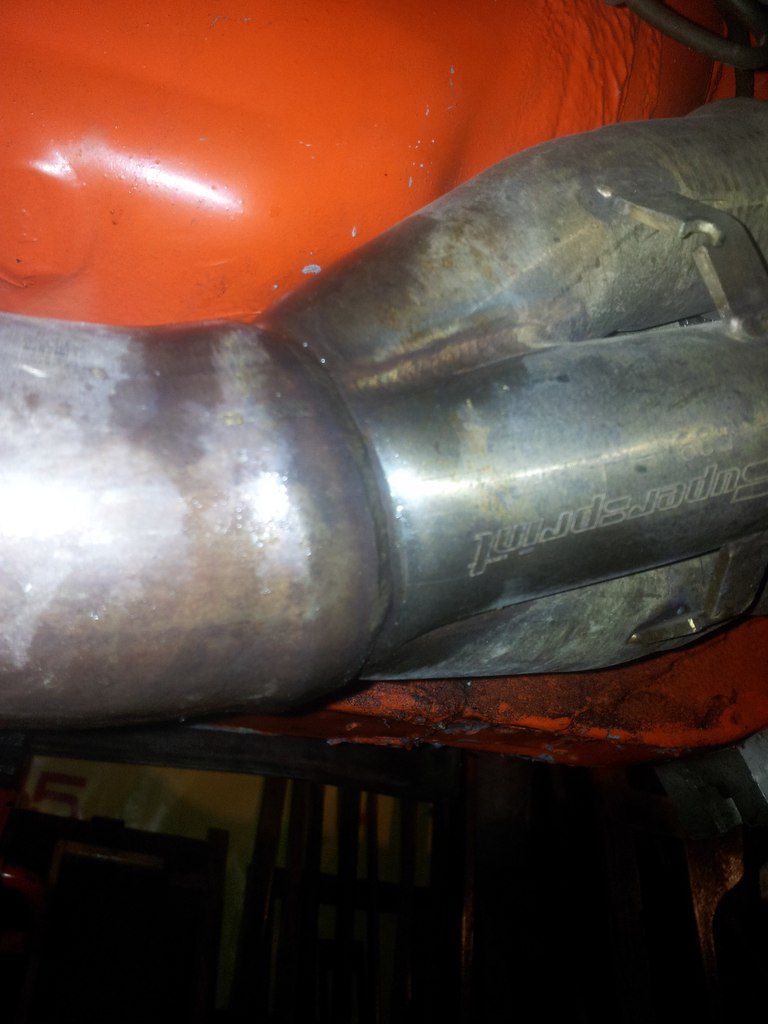

Но вот старый мотор был снят, на место его поставили "новый" и начались бесконечные мелочи))))
Был заказан расходомер, куплена моторная коса Е36. Вакуумник с ГТЦ был найдет от 7-ой модели в кузове Е65.
 Куплен новый радиатор тропик, кстати по совету форума НО, у меня первый переход и тропик встает с колхозом, т.е. крепить пришлось не штатно. Плюс ко всему нужно было переносить бачок ОЖ. А если бы сразу взял радиатор со встроенным бачком, проблем бы было меньше, а места под капотом больше)
С карданом тоже не все гладко. Так как коробка с Е39, то нужно было чтобы передняя часть кардана была под большую муфту, а задняя под крестовину. Но готовых таких корданов просто нет. Пришлось резать, варить, центровать.
Выхлоп решил делать сразу нормальным. Средняя часть Е36 325, задняя Е36 328. Все встало с небольшими переделками, но оно того стоило, в меру тихий и благородный!
Двигатель, по словам продавца, лежал где то год..По сему из шести форсунок работало 1.5, на них двигатель даже не завелся. Датчик коленвала и распредвала были не рабочими, так как изоляция самих проводников под общей изоляцией вся потрескалась. Куплены новые Сименс.
 Когда двигатель более менее завели, оказалось что клапан картерных газов пропускает, масло в итоге нахерачило во впуск. Пришлось вымывать....((( Куплен новый.
Так же новые свечи, масло БМВ оригинал 5W40, в коробку ЛиквиМоли.
В итоге все было готово!
Когда первый раз выехал, сразу стало пох на потраченные нервы, деньги и время. Разгон просто дикий, отлично разгоняется с любых скоростей будь то 40, 80 или 120. Теперь кажется что все вокруг ездят как то медленно!)))))
Немного фото:
Было
Стало:

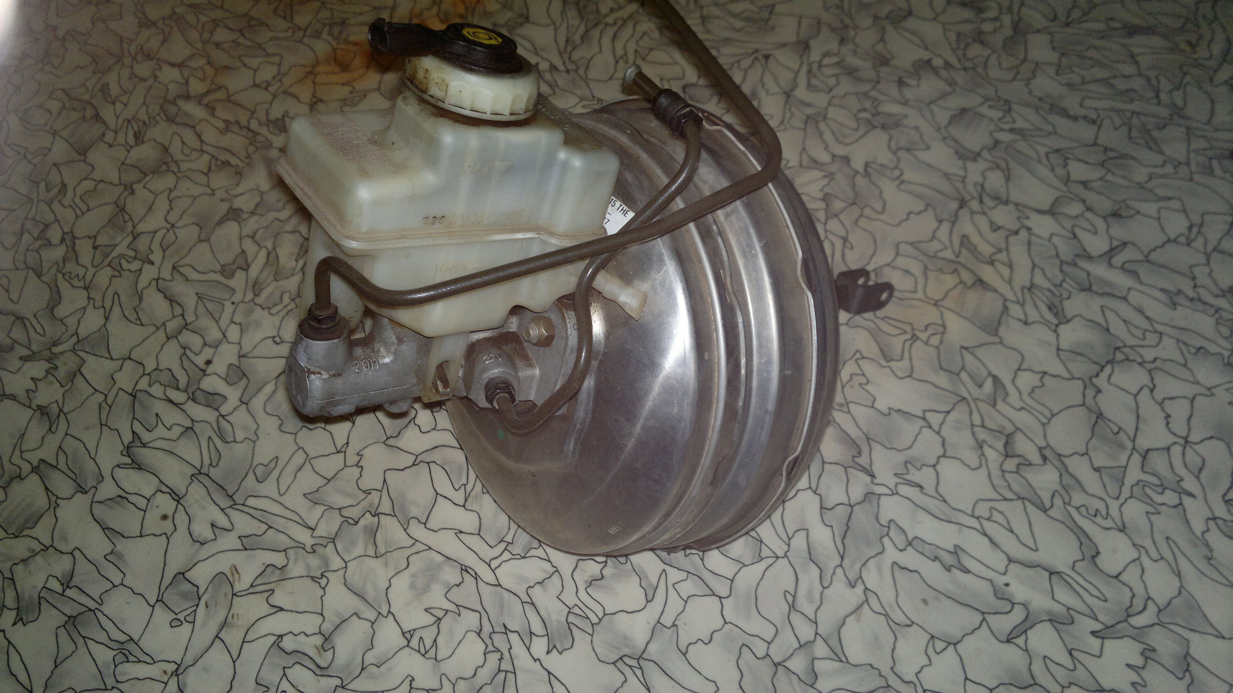

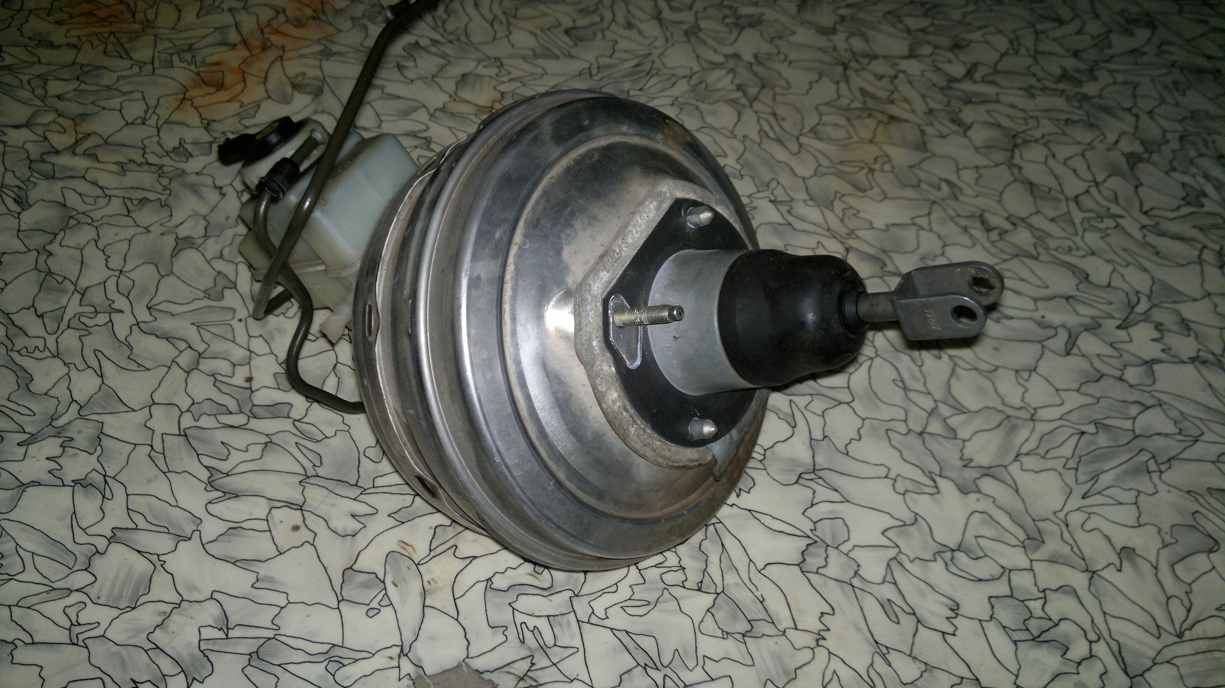

Вот такой вакумник встает безо всяких проставок, старый снял, этот поставил и все. Шток такой же длины как и стоковый, крепления одинаковы. Подпиливать впуск не нужно. Тормозит так, как я вообще не ожидал, достаточно легонько нажать на педаль и нужный эффект уже достигнут. Супер, рекомендую!
Редуктор конечно коротковат, стоит узкий 3.45, по сему максималка в 200км/ч. Чтобы ехать по трассе со скоростью 120 нужно держать обороты на 3600-3700. Но зато можно легко после второй втыкать четвертую!)))
Так же  на днях будут поменяны передние аммо и опорники. Задние ступичные подшипники.
До зимы в планах сменить передние тормозные диски, колодки и шланги. Задние после зимы буду ставить дисковые.

подскажи точно от какой машины вакуумник?год и какой мотор  ???
и цену озвуч.Интересный вариант
а так молодец,работы сделано много  ^-^
