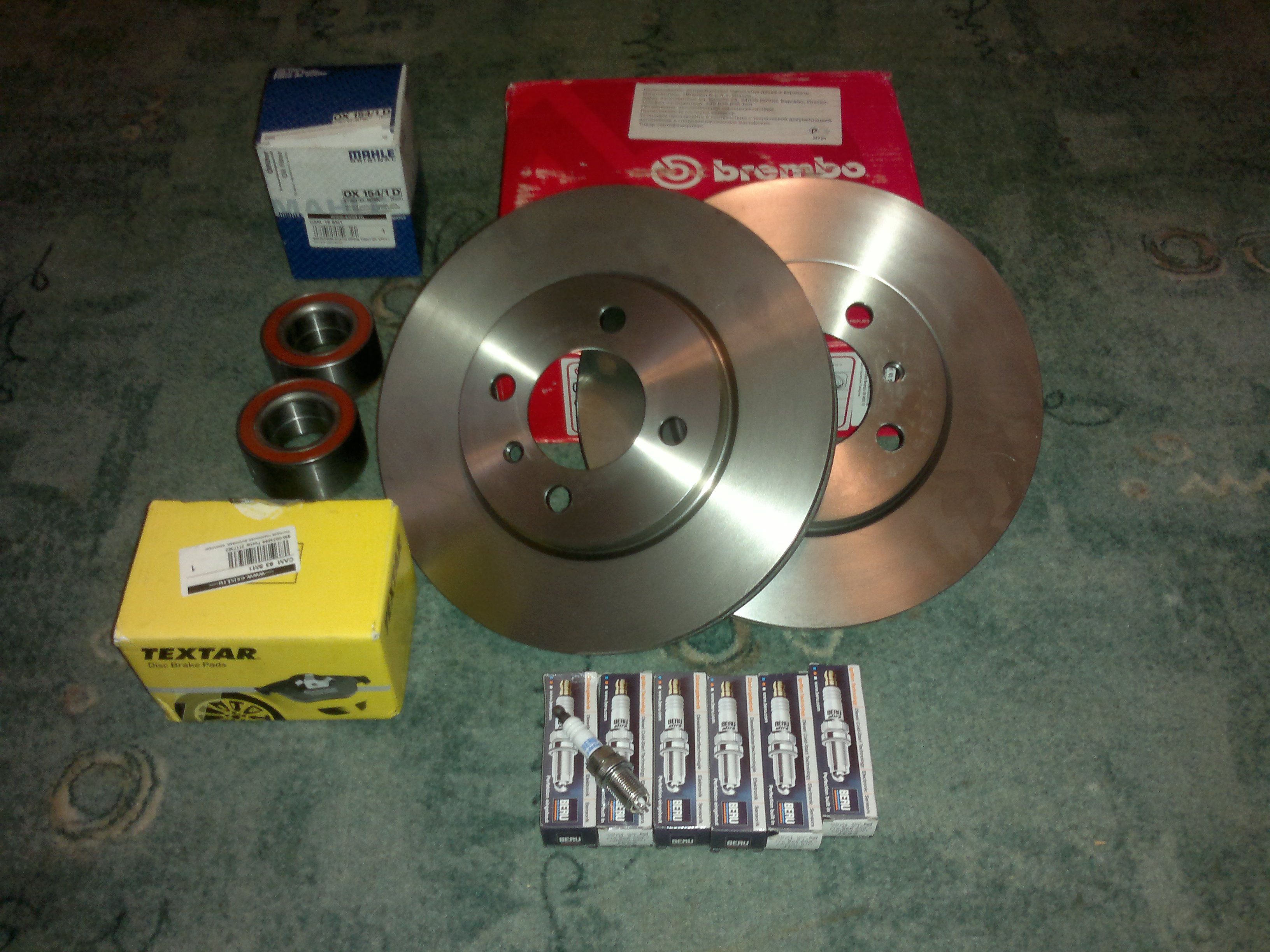

Так же прикупил передние тормоза, задние ступичные, свечки по лучше (сейчас стоят Денсо), и на днях придет ремкомплет кулисы выбора передач, а то как на газели передачи переключаю)))

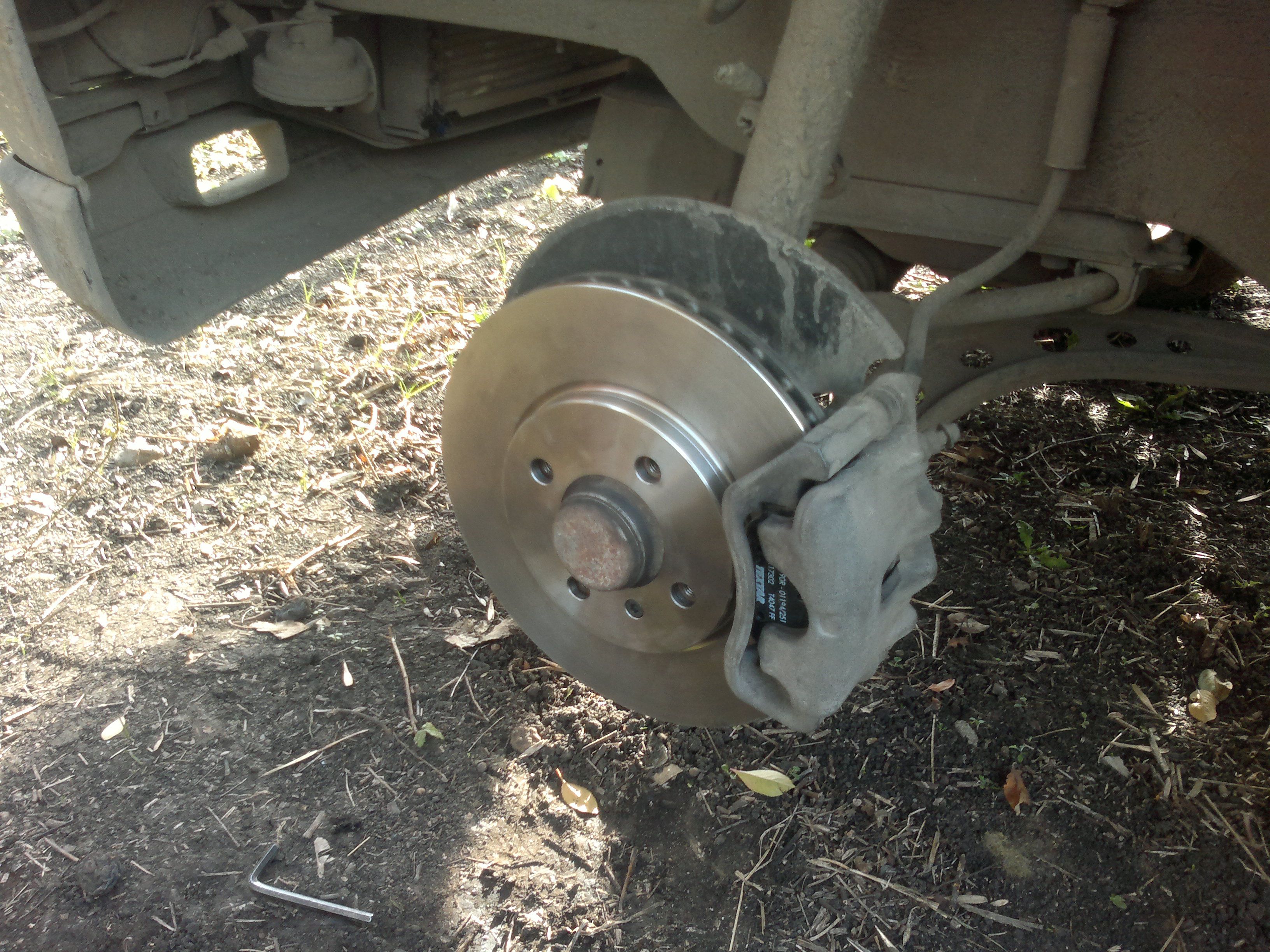

решил не тянуть до следующего года с задними тормозами. Был куплен дисковый зад в сборе, планирую установить на следующей неделе.

« Ответ #55 : 20 Октября 2012, 16:34:39 »
Поставил новые тормозилки )))

Вот теперь я с дисковыми задними тормозами! Пока колодки не притерлись, но уже сейчас чувствуется улучшения в торможении, не скажу что произошла революция, но в общем стало лучше, собраннее что ли....

Заменил на своем М52 маслянный стакан, на старом совсем не держал клапан и масло, даже после не продолжительной стоянки, сливалось в картер, из-за этого по утрам лампочка давления не гасла до 4 секунд, аж гидрики слышал...Теперь лампа после ночной стоянки гаснет через пару секунд, я спокоен ))))
На "новых" дисковых рычагах оказался немного шумящий левый ступичный подшипник. Буду менять на SKF. В остальном тормоза в полном порядке. Правда предыдущий владелец выкрасил суппорта в ужасный красный цвет((((,но ничего, летом попробую отмыть.

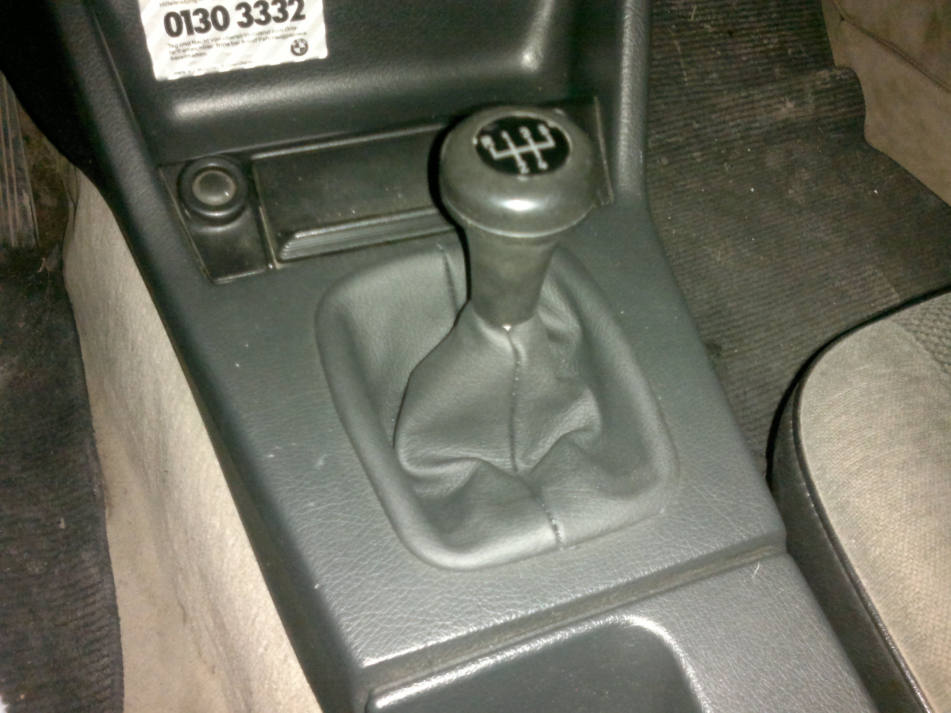

Так же отдал на перетяжку чехол КПП, перетянули за 500рэ в кожу, смотриться как родной)))

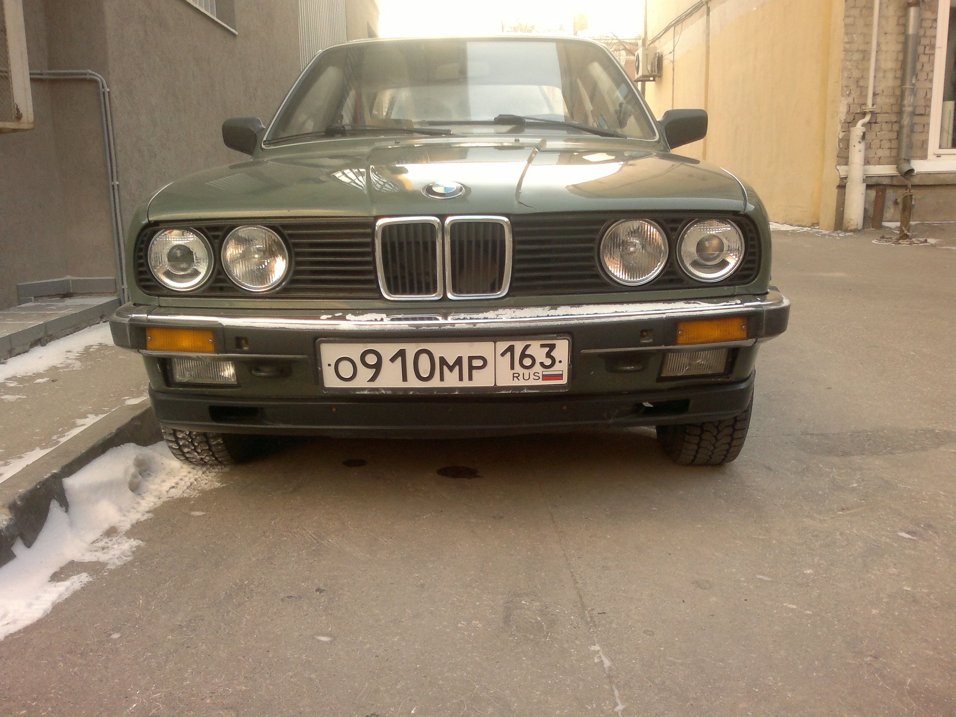

К Новому Году приобрел обновки. Новая оптика и ступичные подшипники.
Оптика Депо, сначала хотел взять б.у., но вариантов без проблем не нашел, все что было в отличном состоянии стоило дороже. В принципе оптика не плохая, светит очень хорошо (возможно благодаря лампочкам OSRAM), но вот исполнение чисто китайское. В колпачках на цоколях разъемы закреплены на говенный герметик, начал одевать переходники, герметик отвалился и разъемы отделились от колпачка.Регулировки фар, не смотря на то что новые, хрен скрутишь, а на машине так вообще не смог отрегулировать, тупо не хватает сил чтобы проворачивать барашек. Ну да ладно, зато новые глаза преобразили мое ведерко)))

Еще можно отдельно ближнюю фару купить в сборе - Хелла чтоль. С ней свет получше намного, чем с новой Депо.
На очереди задний стабилизатор.
точно  китай?

тайвань, но не один ли черт?
