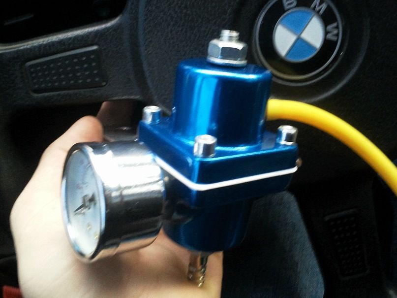

Вот попала мне в руки такая штука
за пиво....
и не знаю что делать
ставить или нет (двигло м10б18)
что скажите?

давляк в топливке регулирует?точнее увеличивает?

Это управляемый РДТ до 10 бар. Мы такой с ебея покупали, а тут людям за пиво перепадает.

Долгая история, в итоге не пригодилсо! Стоял на инжовой машине переделанной под горизонталки, душил давление электронасоса!
регулирует, от 2 до 10.

Либо перельет, либо будет беднить

Едь тогда сразу на цо, а еще лучше ищи шлз и выставляй правильный давляк.

у мя такой лежит, тоже под горизонталки брал в итоге и так всё с насосом отлично работает без всяких там регуляторов,  во первых это китай и грят что надо   плоскости шлифовать, во вторых это не больше чем понт))) типа открываеш капот а там бирюлька да ещё и давление кажет)

Разбирай его и все сопрягающиеся поверхности маж герметиком.
Т.к это китай он скорее всего потичет со всех щелей!! особено из под манометра там фумлентой обматывай.
У меня такое гуано стоит думал ориджинал приедит  ;D ;D ;D
