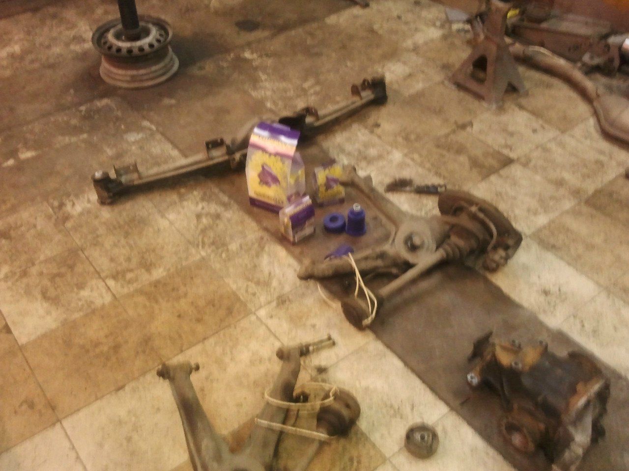

Наконец-то появилось свободное время и оно совпало со свободным местом в боксе у друзей )) поменял все резинки сзади на полиуретан...
 Заодно решил отпилить катализатор и воткнуть вместо него пламегаситель.

В выходные нашёл время,  сварил выхлоп, собрал подвеску и прокачал тормоза. Снова на ходу )
   Оригинальный выхлоп без катализатора орёт, словно сракерские жигули... видимо родная задняя банка прогорела...

на последней фото , свободный конец привода очень кстати закреплен к рычагу, сам на эти грабли наступил.
PS тем кто занимается подобным - при сильном "заломе" привода возле ступицы, рискуете выдавить шарик (или два) из обоймы гранаты, чем попадете на вскрытие шруса как минимум, в а некоторых случаях и на его полную переборку.
