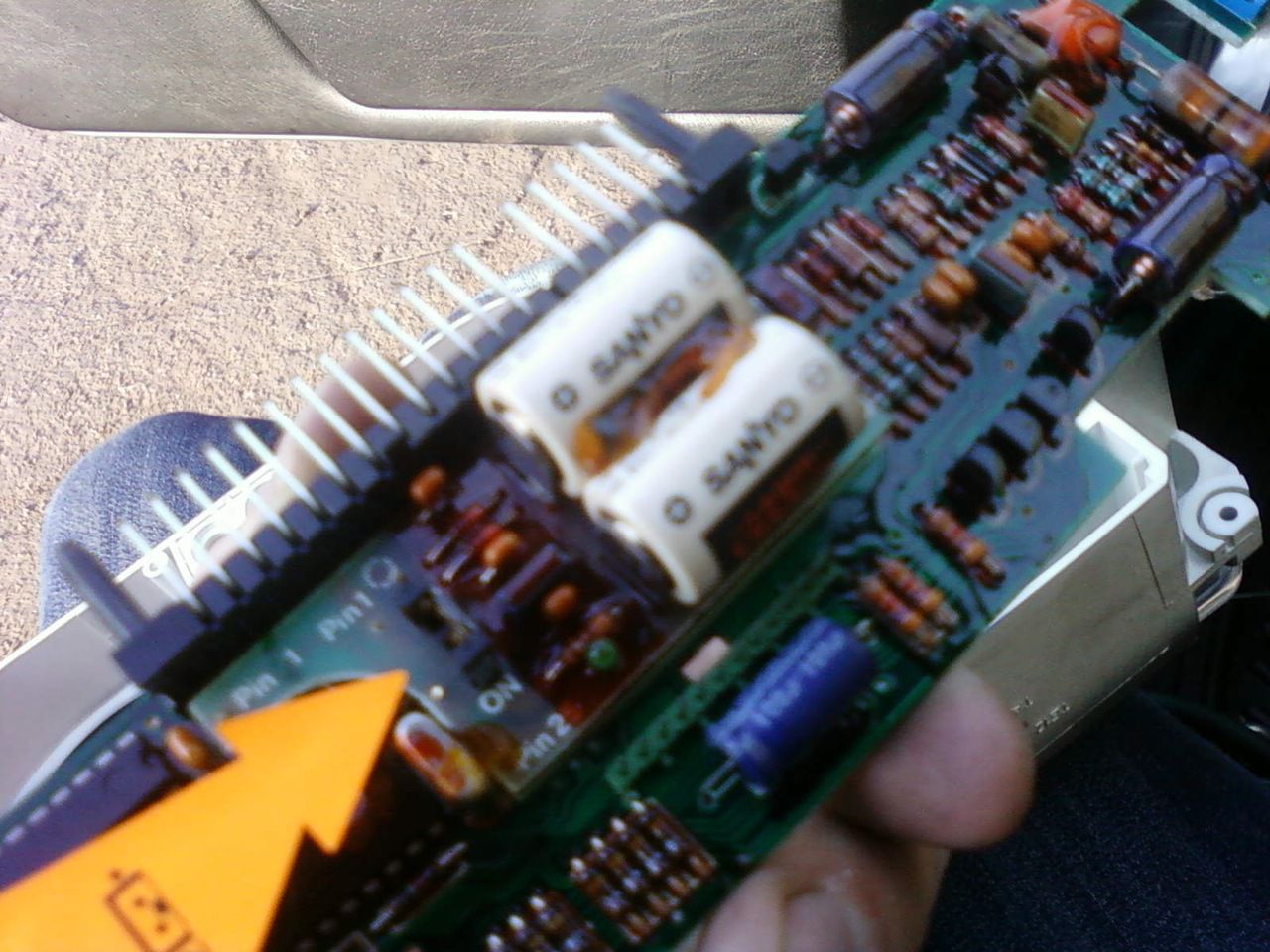

 Починил спидометр... почему-то подумал сразу на батарейки в приборке... разобрал, померил - 3V... ))
   Полез под машину - на разъёме редуктора оторвался один провод )) починил.

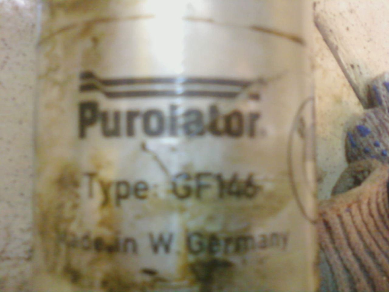

22 года и 225000 км )) стоял оригинальный фильтр с завода, дата выпуска 31.01.89. )
соответственно топливный тоже поменял.

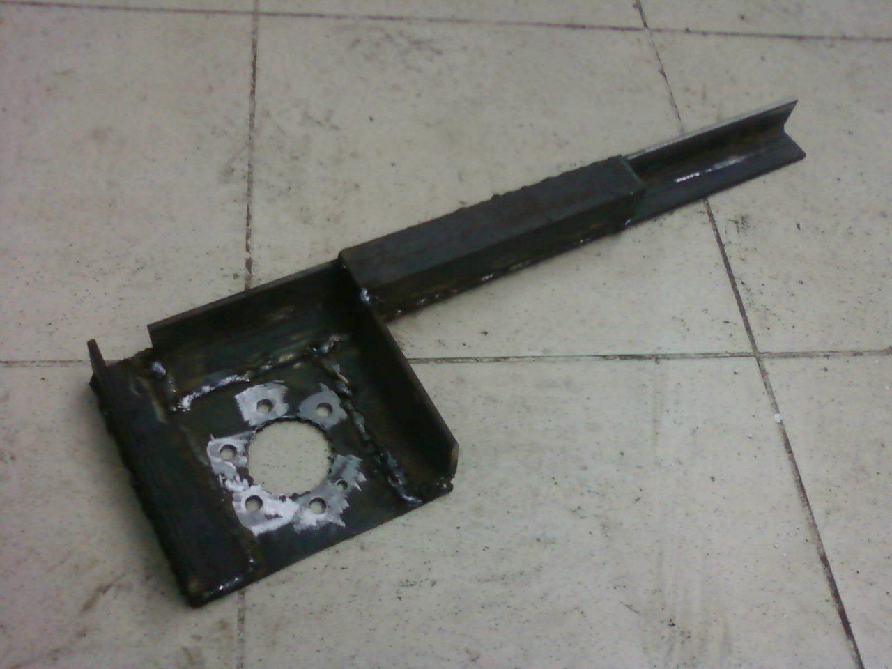

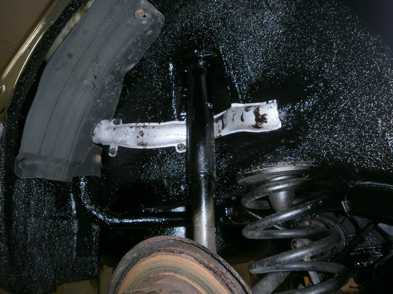

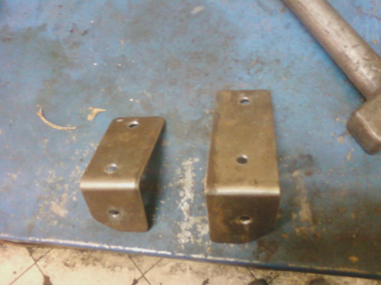

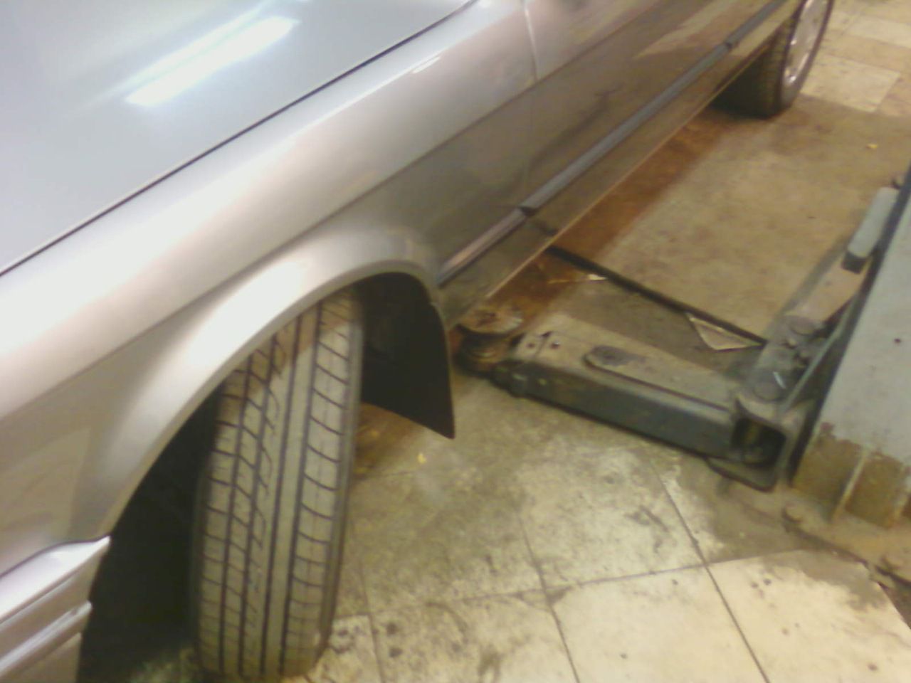

     Сделал передние брызговики.
   Клипсы купил оригинальные (72 60 8 117 730),
   кронштейны изготовил из жестянки под оригинал.
   Брызговики вырезал из листового полиуретана 4мм, (в спорте используется для тех же брызговиков и защит)
  Невидимую часть кронштейна указал пунктиром, точка на которую указывает стрелка - родной локерный саморез, который крепит кронштейн снизу.
  Болты крепления брызговика приварены к кронштейну.
 Дырок нигде не сверлил, всё прикручено на родные места.
   Сделал задние, так же без сверления отверстий в кузове...
 кронштейны крепятся болтами М10 в "уши" внизу арок.
 сверху брызговик прижимается оригинальным зажимом (72 60 8 103 010).

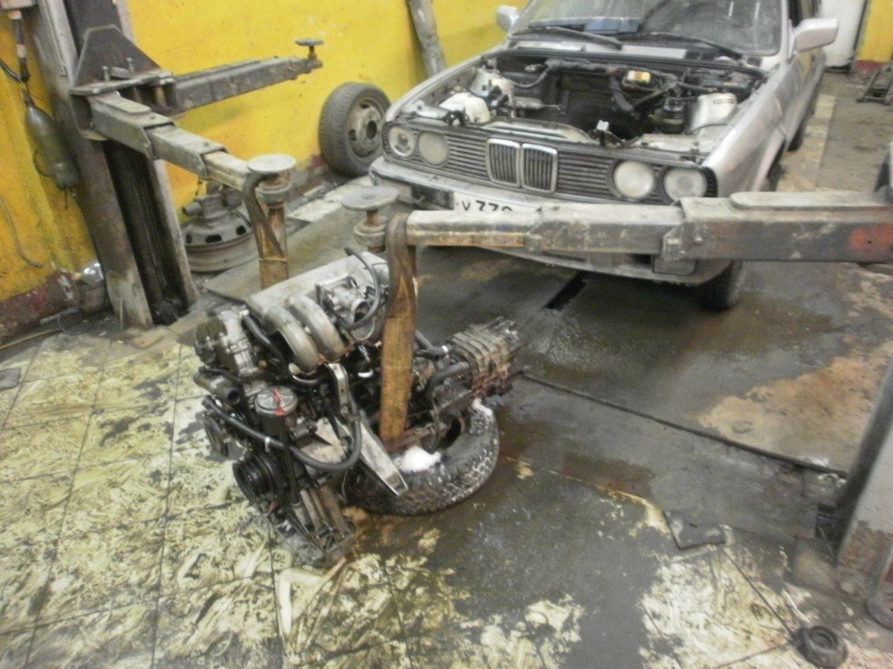

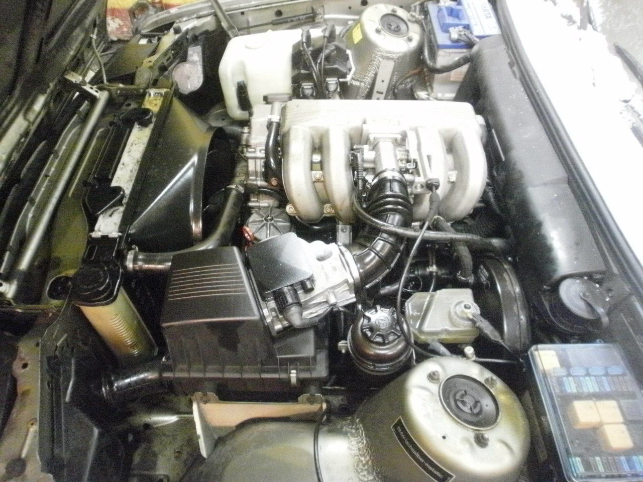

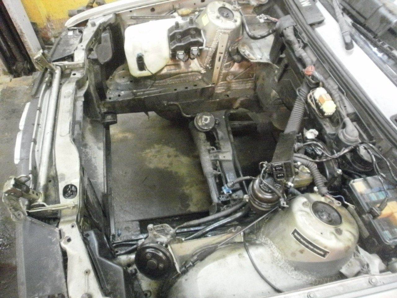

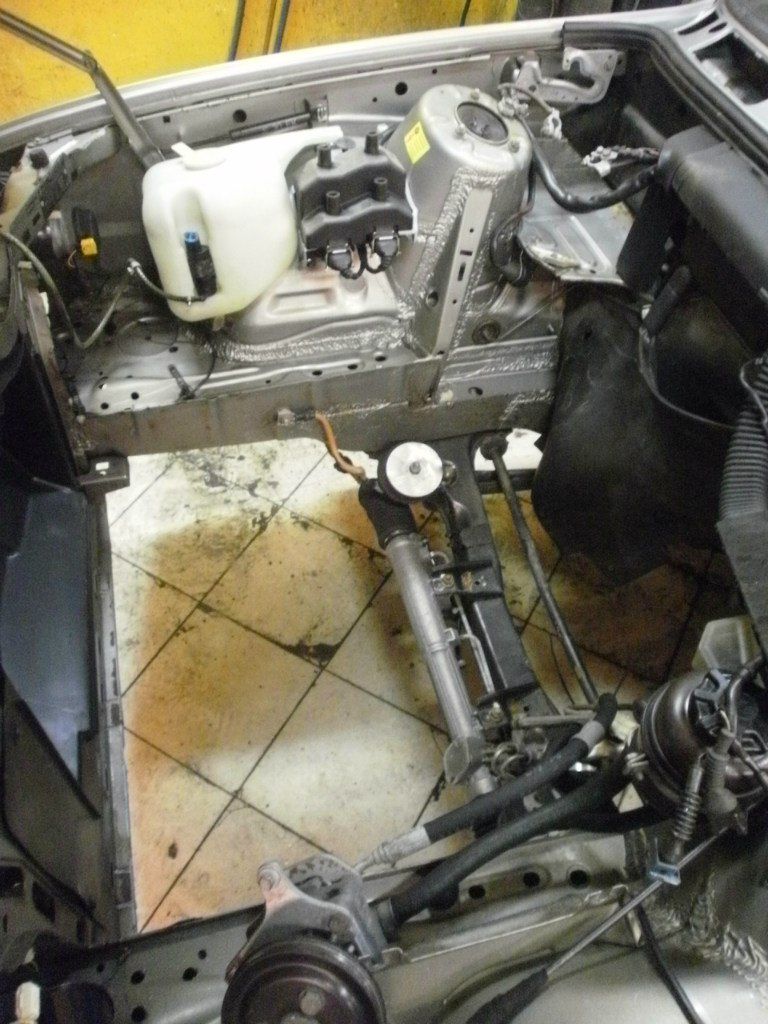

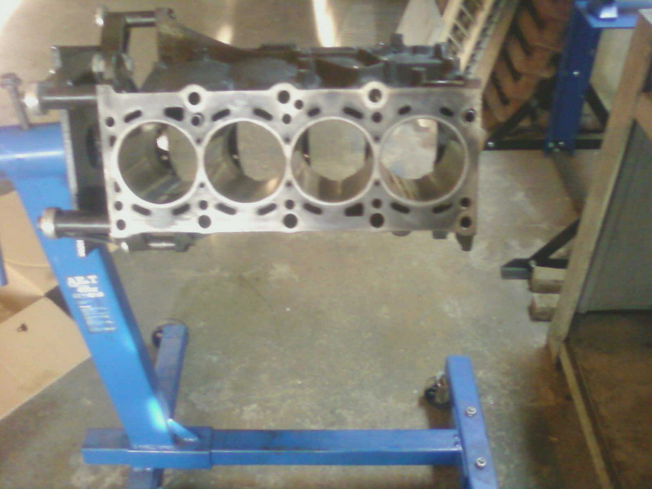

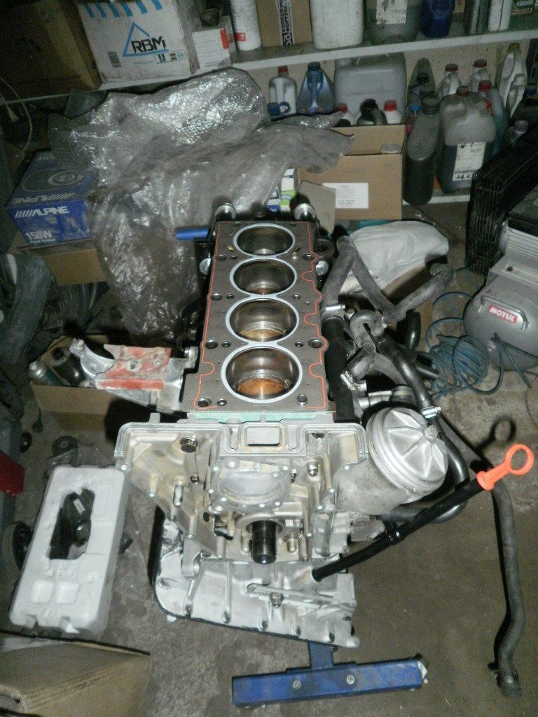

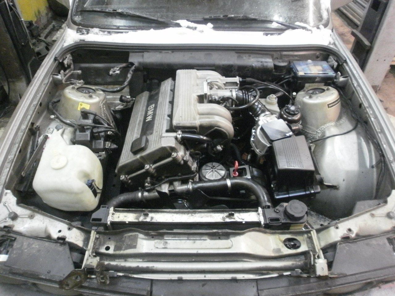

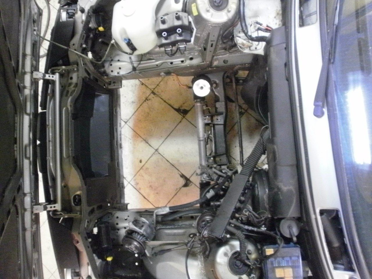

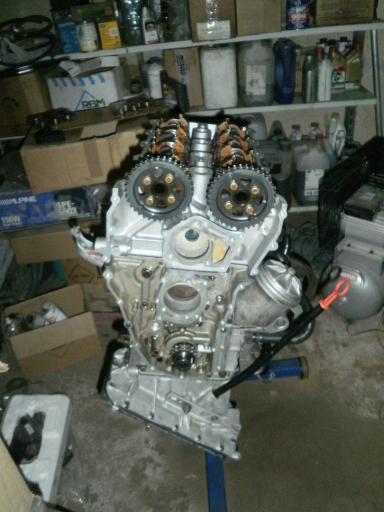

  Вытащил мотор...
 Почти новое  :) Походит ещё ))

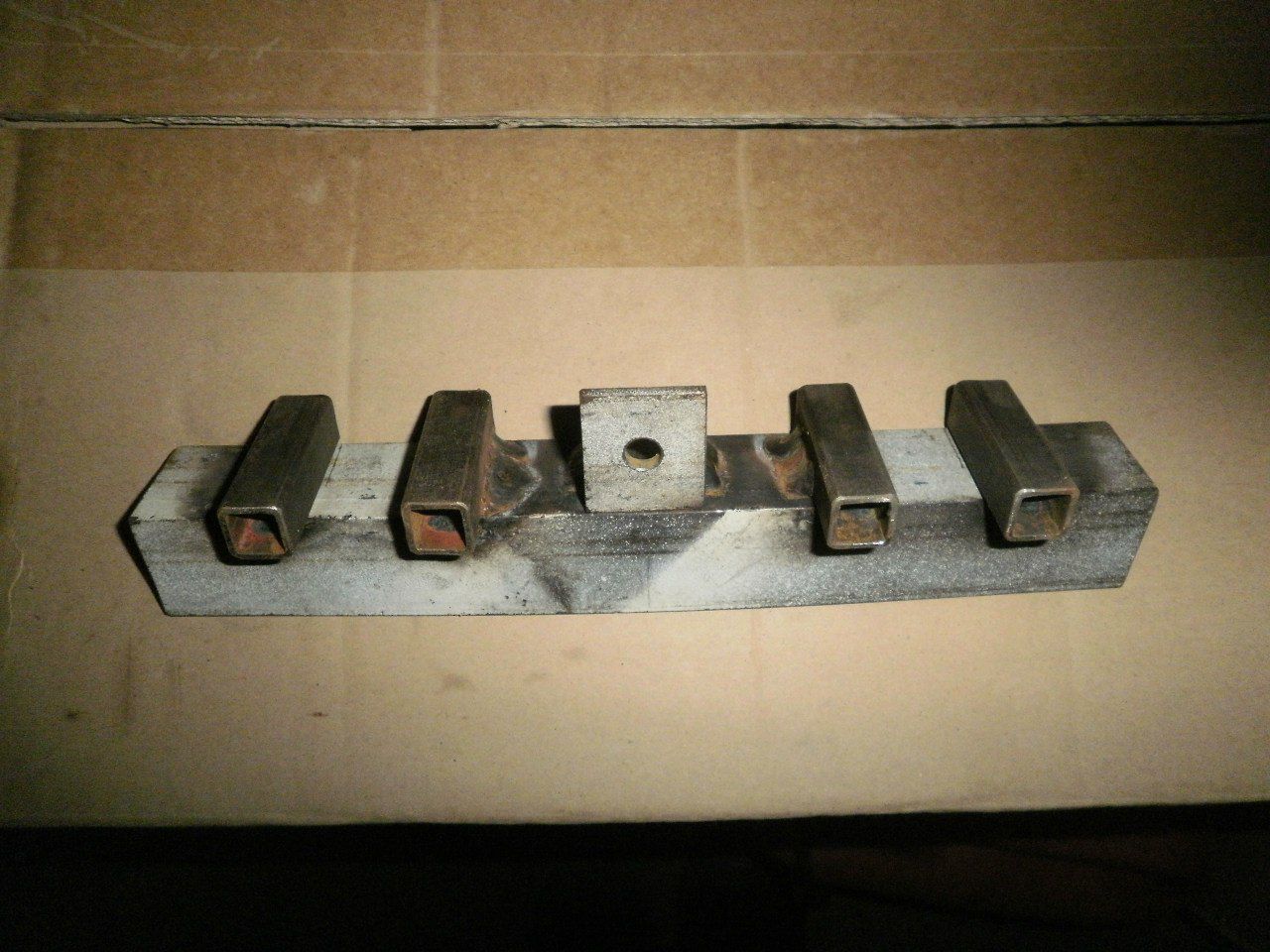

 Из листа 4мм и уголков сварил приблуду для откручивания болта коленвала, открутил...
  Метки ГРМ на месте ))

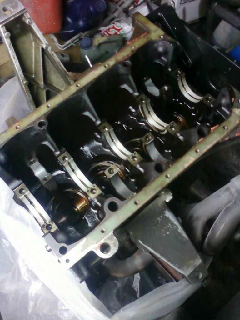

   Вскрыл низ - всё нормально ))

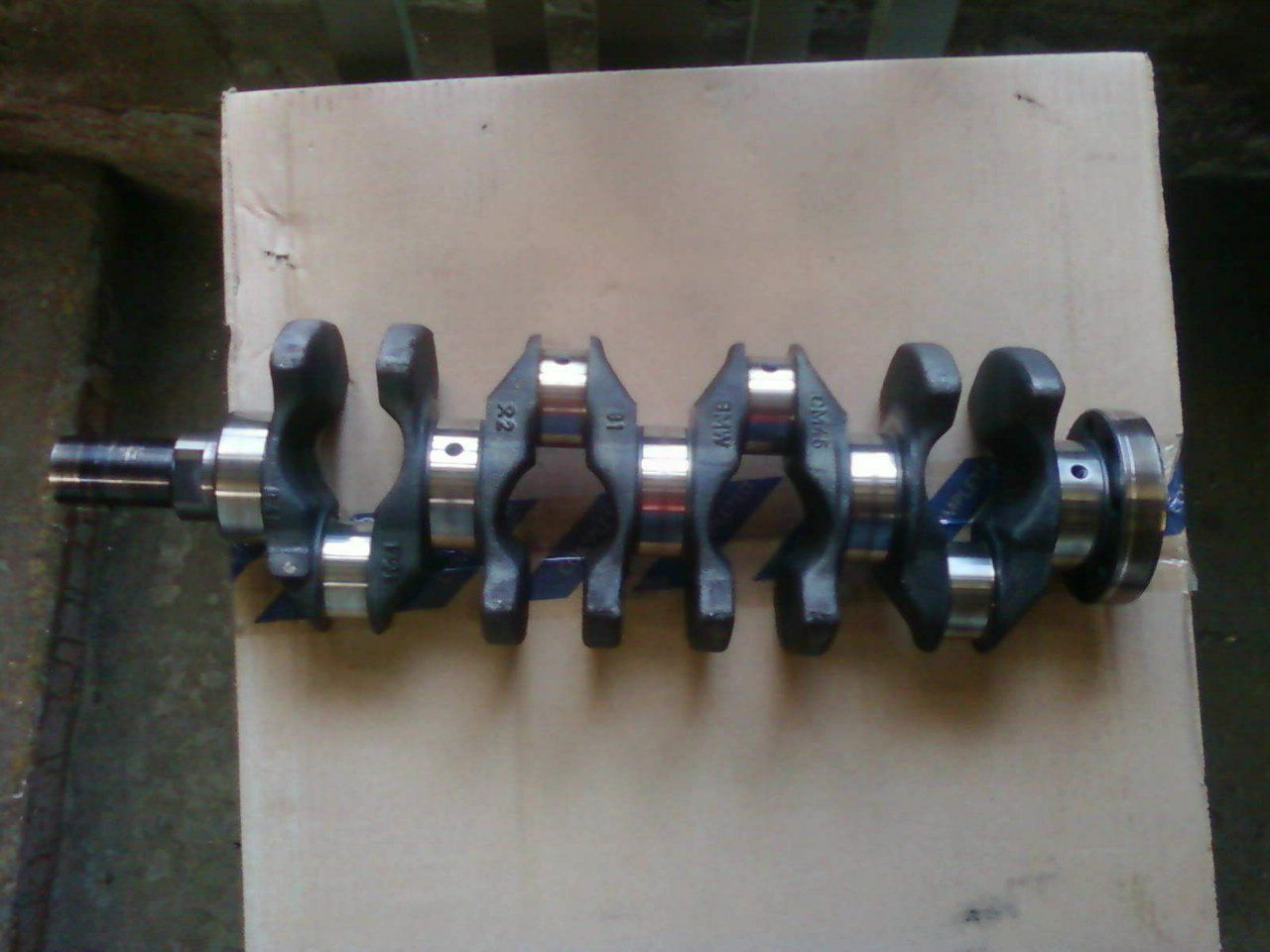

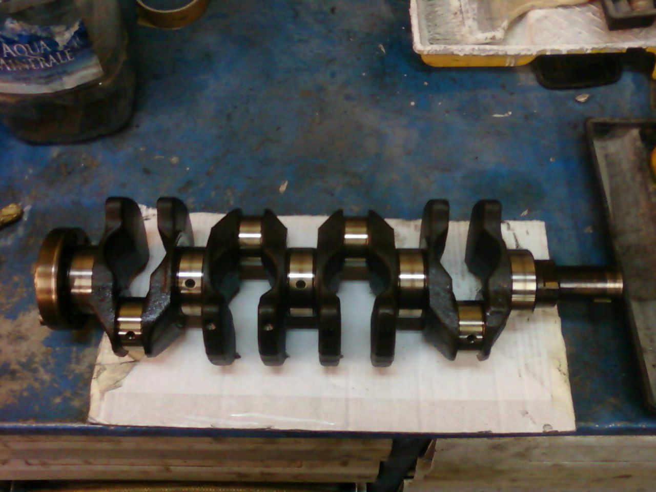

      Колено отнёс на промер... ответ - номинал и в допусках ))
    Помыли и полирнули.
     Номинал. На удивление даже родной хон без проплешин.

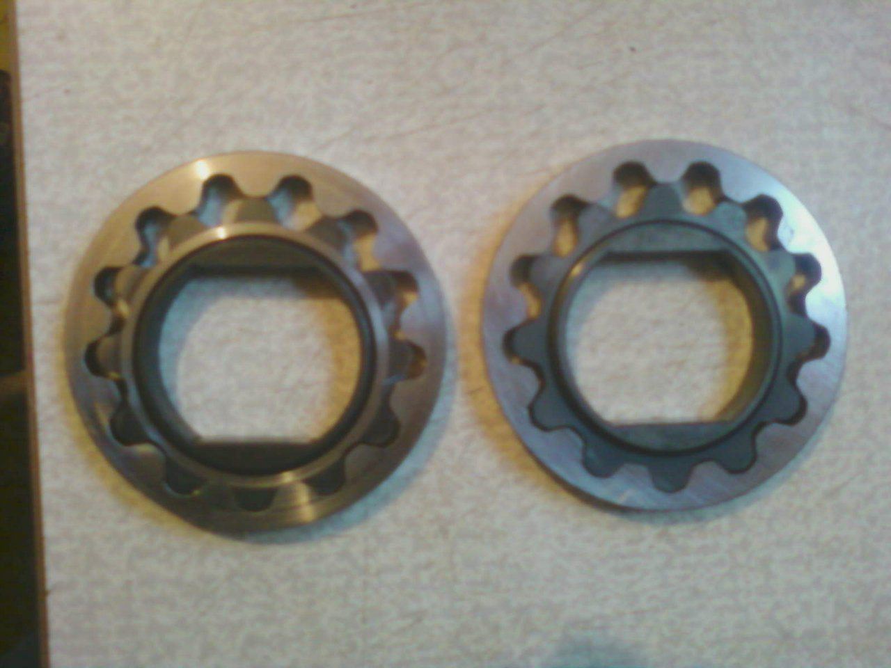

      Ротор маслонасоса оказался с микротрещиной, значит всё-таки не зря мотор разобрал )
       новый насос справа

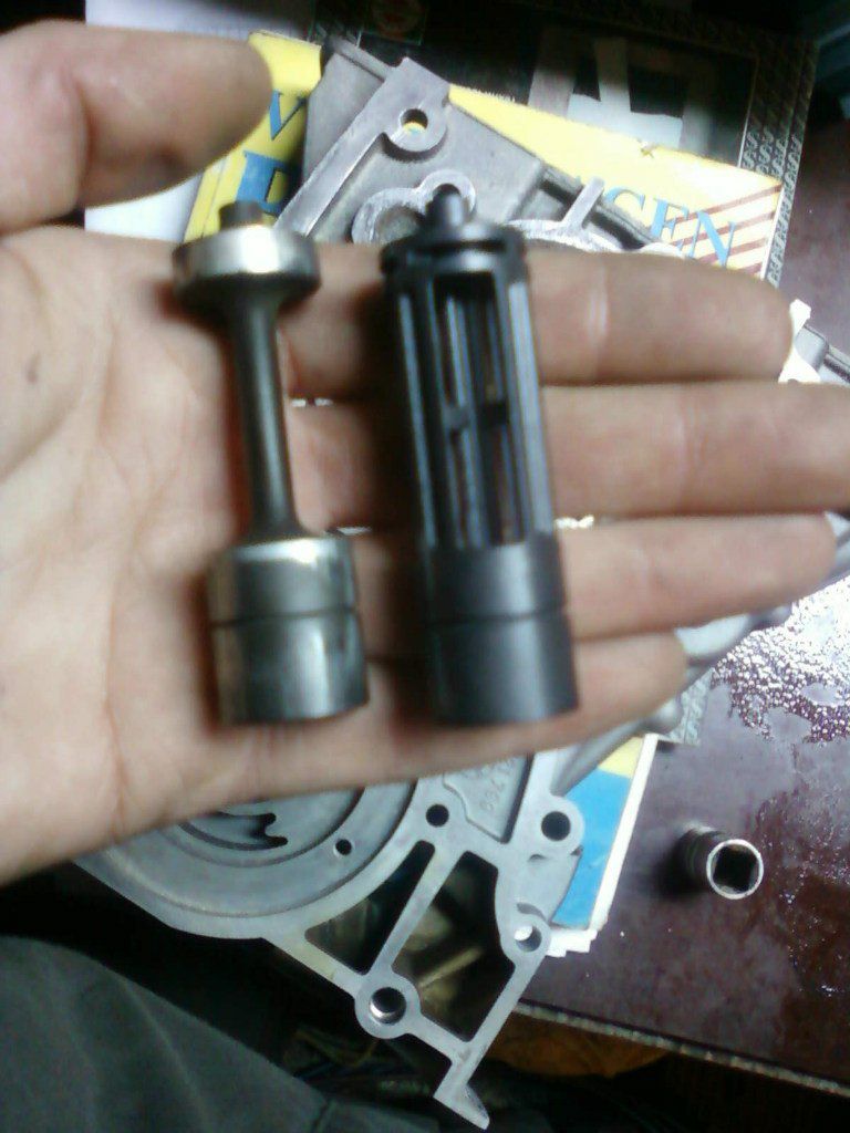

       Слева - родной металлический клапан регулировки давления масла  (11 14 1 706 982 снят с производства) отписал его из-за выработок.
  Справа - новый пластиковый клапан (11 14 1 247 393) для моторов М43, М44, М47 выпуска с сентября 95 года, поставил  его.

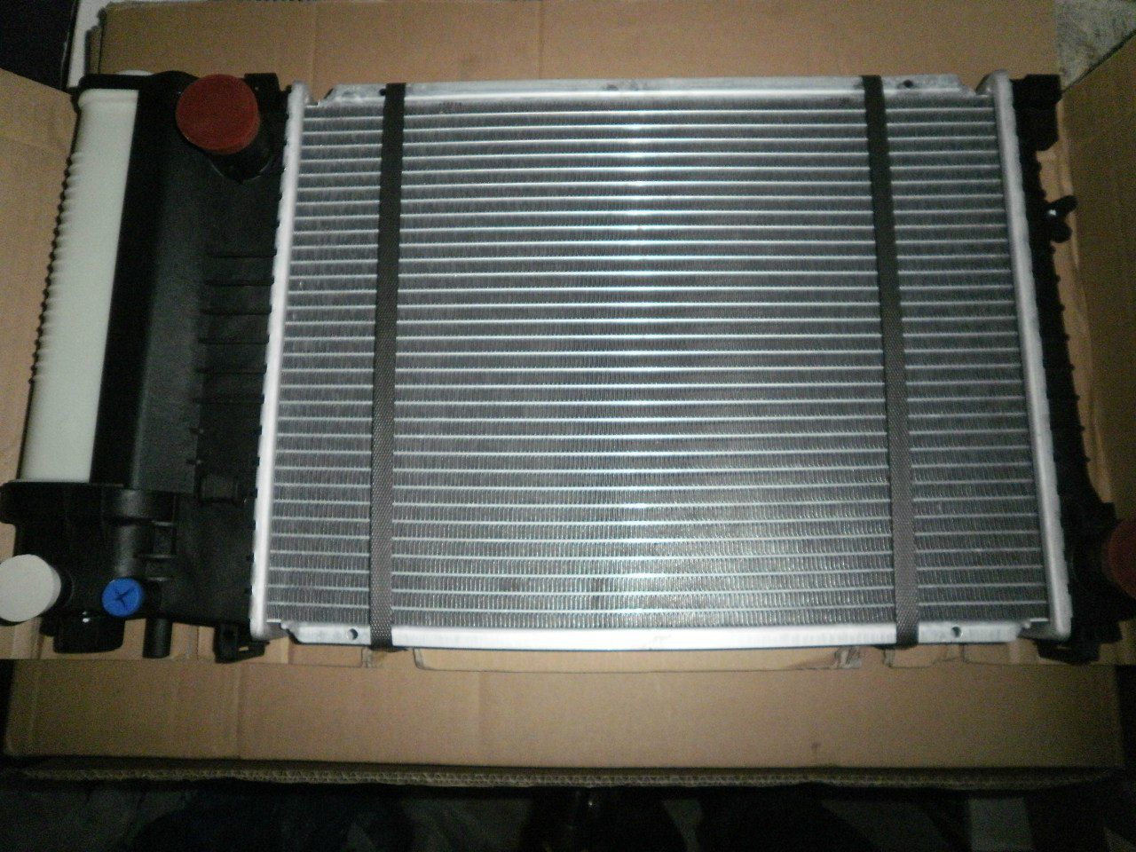

 Приехали запчасти )
 1)  SWAG  20 92 7032     Фильтр воздушный двигателя
2)  BMW     11 42 1 727 300 Комплект сменного элемента масляного фильтра
3)  BMW     11 61 1 717 761 прокладка впускного коллектора
4)  SWAG  20 92 1073     Сальник двигателя задний
5)  BMW   11 21 1 709 681 шарикоподшипник коленвала
6)  BMW     11 14 1 432 240 Прокладка задней крышки двигателя
7)  BMW     11 14 1 734 422 Прокладка нижнего кожуха цепи (корпуса масляного насоса)
8 )  BMW     11 14 1 247 849 Прокладка крышки ГРМ верхняя
9)  SWAG  20 90 1570     Прокладка клапанной крышки
10) BMW     11 12 7 568 809 болт крепёжный
11) BMW     11 12 1 721 896 шайба пружинная
12) SWAG  20 93 2146      прокладка болтов крышки ГБЦ (2 комплекта)
13) BMW     11 14 1 714 613 Шайба привода масляного насоса
14) BMW     07 12 9 903 401 Болт крышки масляного насоса (4 штуки)
15) BMW     11 14 1 247 393 Клапан регулировочный давления масла
16) BMW     07 11 9 963 355 уплотнительное кольцо натяжителя
17) BMW   11 31 1 721 579 Заглушка натяжителя цепи ГРМ

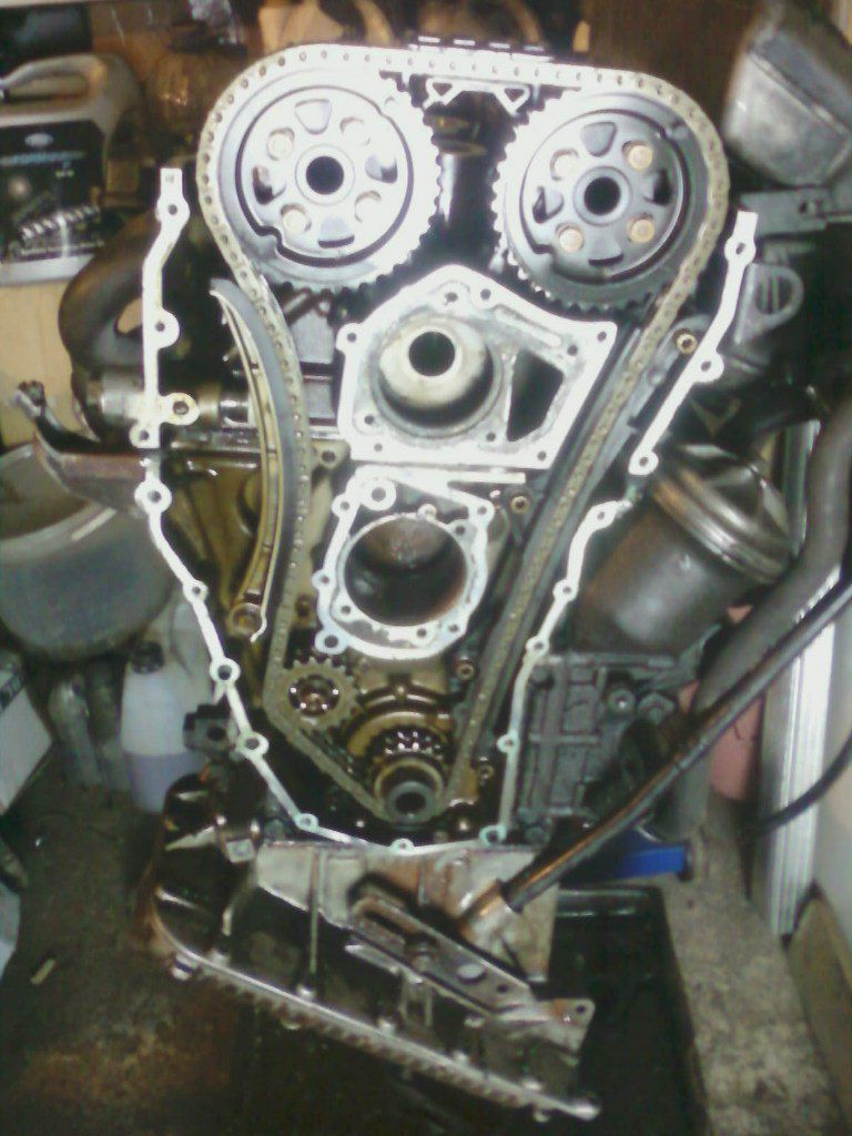

18) BMW     11 31 1 247 160 Цепь привода распредвала
19) BMW     11 31 1 727 342 Планка натяжителя цепи ГРМ
20) BMW   07 11 9 932 863 шайба фиксирующая
21) BMW     11 31 1 721 419 Втулка направляющая цепи ГРМ нижняя
22) BMW     11 31 1 743 187 Натяжитель цепи
23) BMW     11 42 1 709 800 Прокладка блока фильтра масляного
24) BMW     11 42 1 709 513 Кольцо уплотнительное блока фильтра масляного
25) BMW     11 41 1 715 116 Прокладка маслоприемника
26) BMW     11 14 1 439 570 Сальник передней крышки двигателя
27) BMW     11 14 1 721 802 Комплект прокладок передней крышки двигателя
28) BMW     11 14 1 721 919 Комплект прокладок крышки ГРМ нижний
29) BMW   12 14 1 727 220 кольцо уплотнительное датчика распредвала
30) BMW     11 43 1 715 558 кольцо уплотнительное масляного щупа
31) SWAG  20 91 2316     Прокладка поддона нижняя
32) BMW     11 13 1 717 720 заглушка поддона
33) BMW   11 51 1 714 519 кольцо уплотнительное помпы
34) BMW   11 53 1 721 172 прокладка корпуса термостата
35) BMW   11 53 1 721 966 крышка корпуса термостата
36) SWAG  20 91 2317     Прокладка поддона масляного верхняя
37) BMW     11 43 1 287 541 Кольцо уплотнительное щупа уровня масла нижнее
38) BMW     11 12 1 721 476 Прокладка свечного колодца (3 штуки)
39) BMW     11 12 1 721 475 Прокладка свечного колодца
40) BMW   13 54 1 288 013 пистон крепления троса
41) BMW   07 12 9 908 125 шпилька
42) BMW   12 61 7 568 480 датчик давления масла

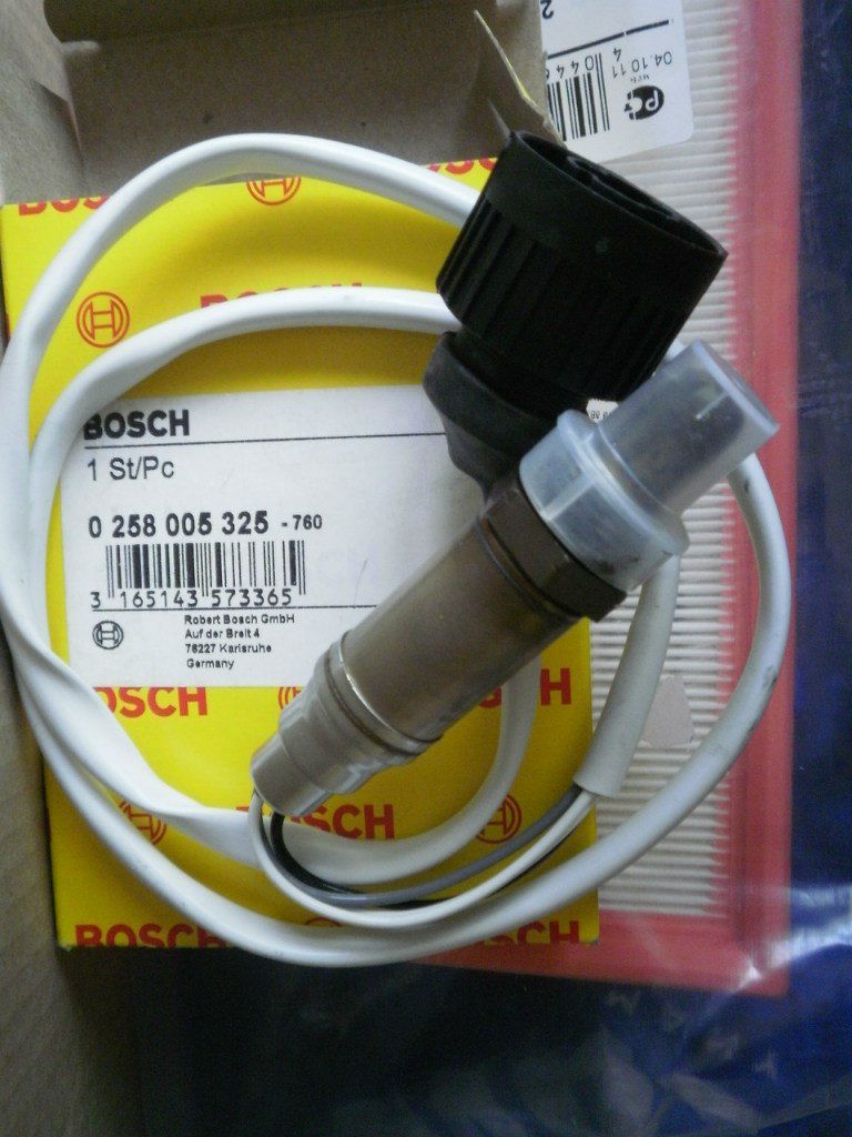

43) Bosch 0 258 005 325     Датчик кислородный
44) Lemforder 10631 02    Бачок насоса гидроусилителя
45) Hella  8MK 376 717-464 Радиатор охлаждения двигателя

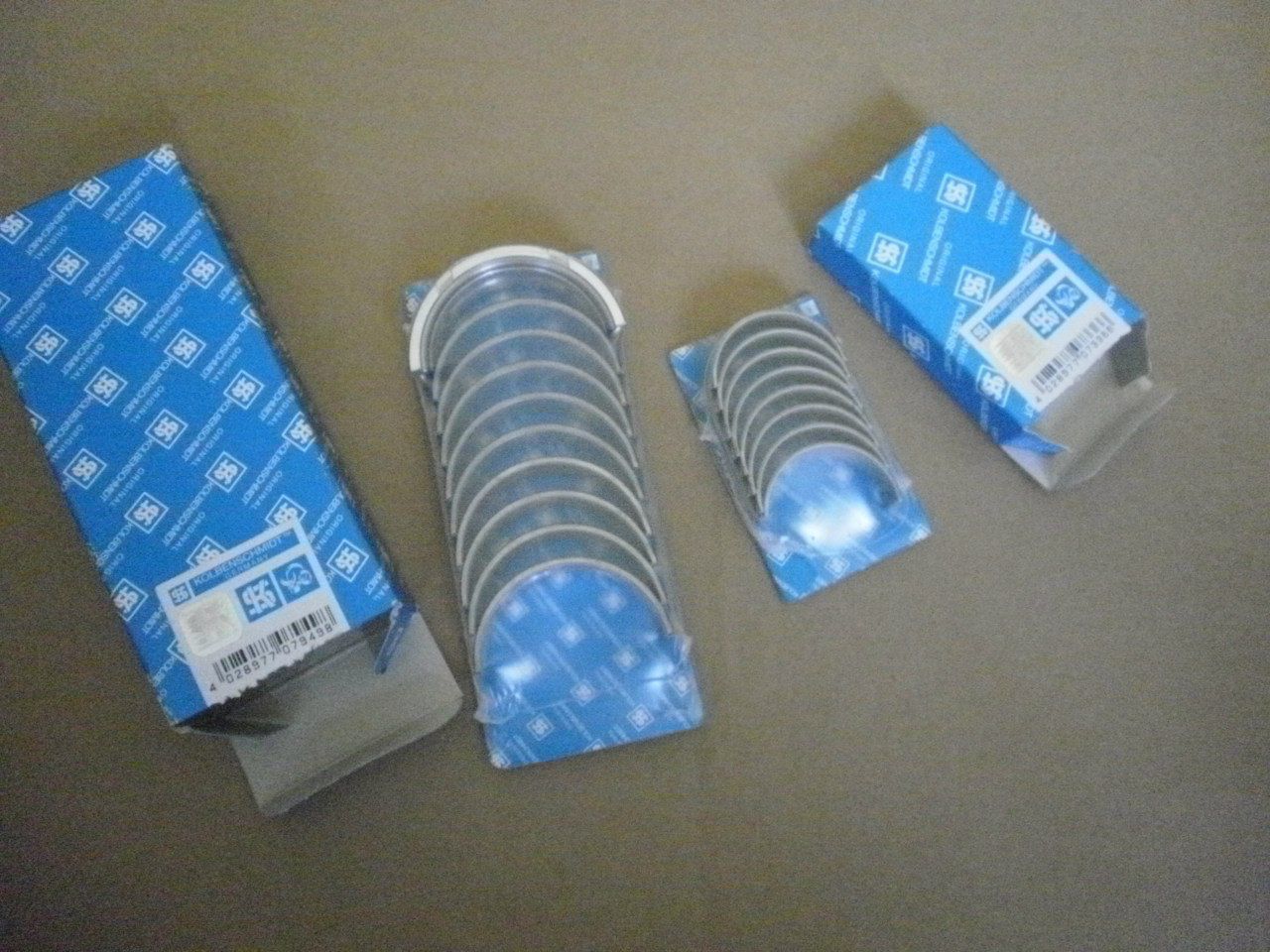

46) Kolbenshmidt 87368600 вкладыши коренные
47) Kolbenshmidt 87227600 вкладыши шатунные

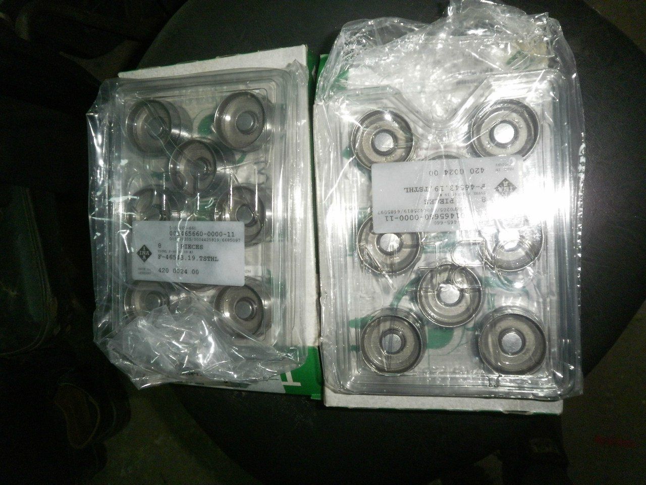

59) Ina   420 0024 10     Толкатель гидравлический (16 штук)

   цепь в оригинале jiwis
    натяжитель в оригинале ina
   крышка маслонасоса
  Новый фланец (родной пожрало кавитацией)
  новые гидрики

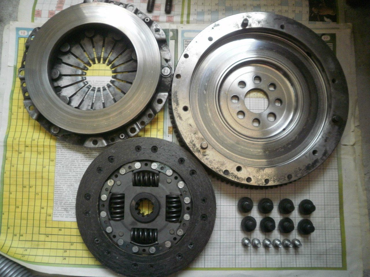

 Сцепу тоже решил сразу поменять

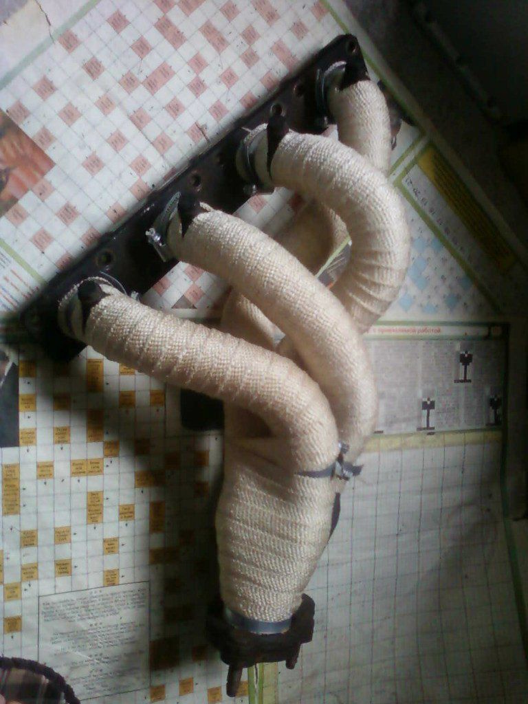

    Обмотал коллектор

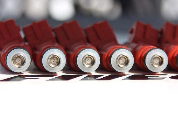

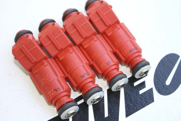

     Новые форсунки Bosch производительностью 240см3\мин  взамен стоковых 213 см3\мин,

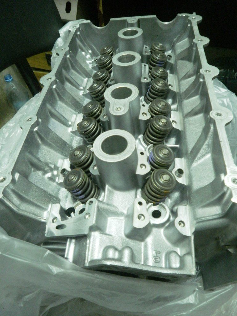

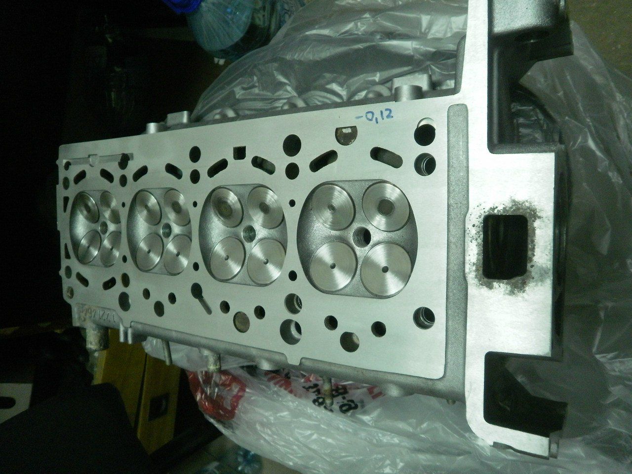

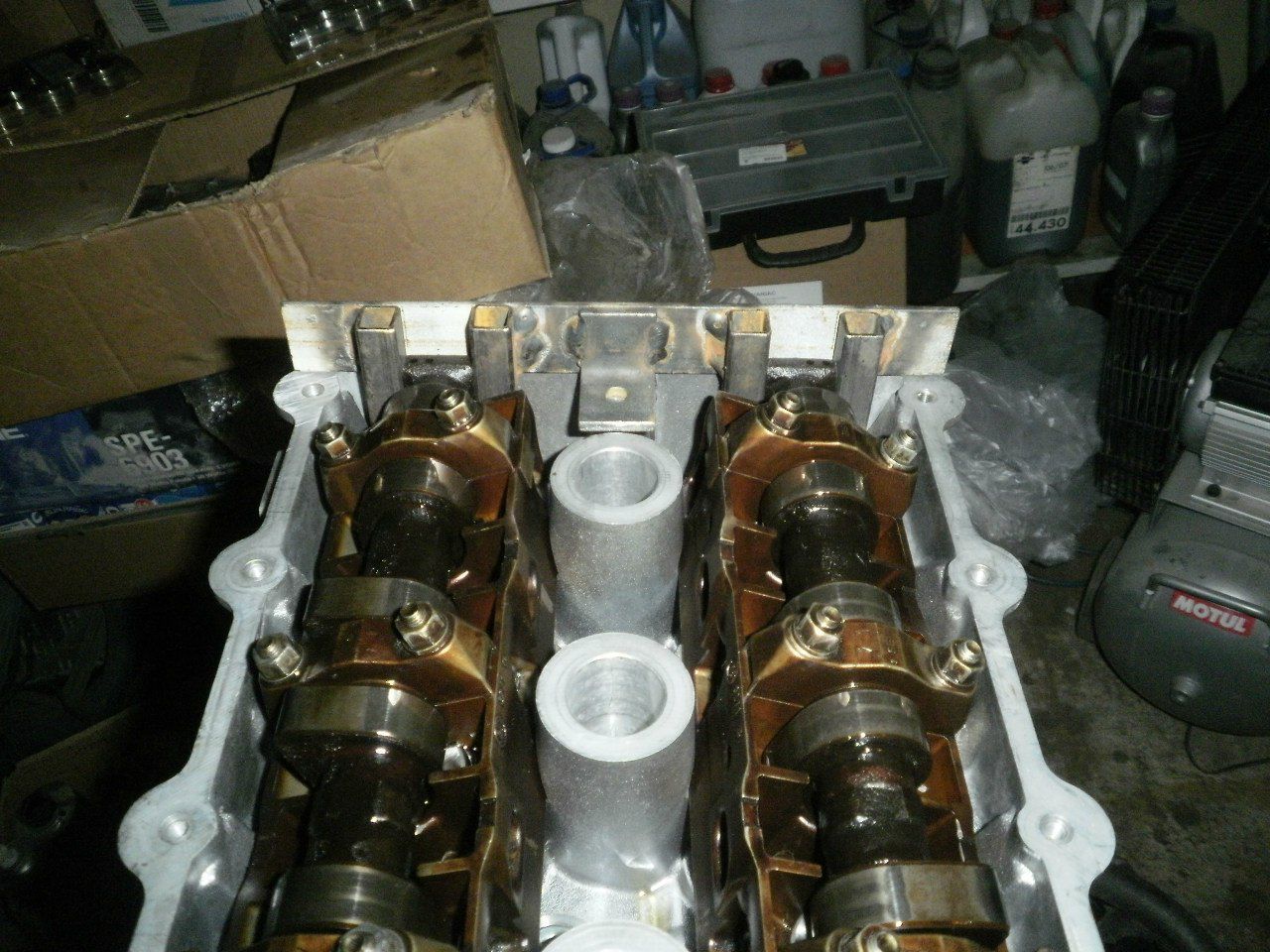

  Перебрали головку: чистка, правка клапанов и сёдел, новые направляйки и колпачки. Плоскость была ровная, сняли минимальные 0.12 только из-за коррозии на стыке с блоком грм
Фрезернули масляный канал под обратный клапан, теперь он есть и на этом раннем М42

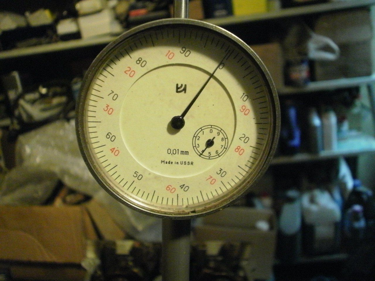

 индикатор вмт, хоть с цепью и не промахнёшься, но всё же выставил вмт с точностью до сотки ))

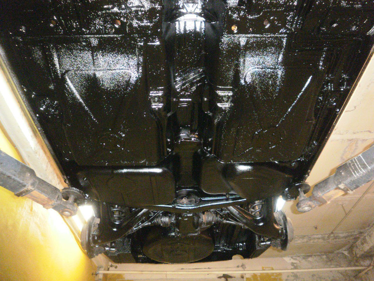

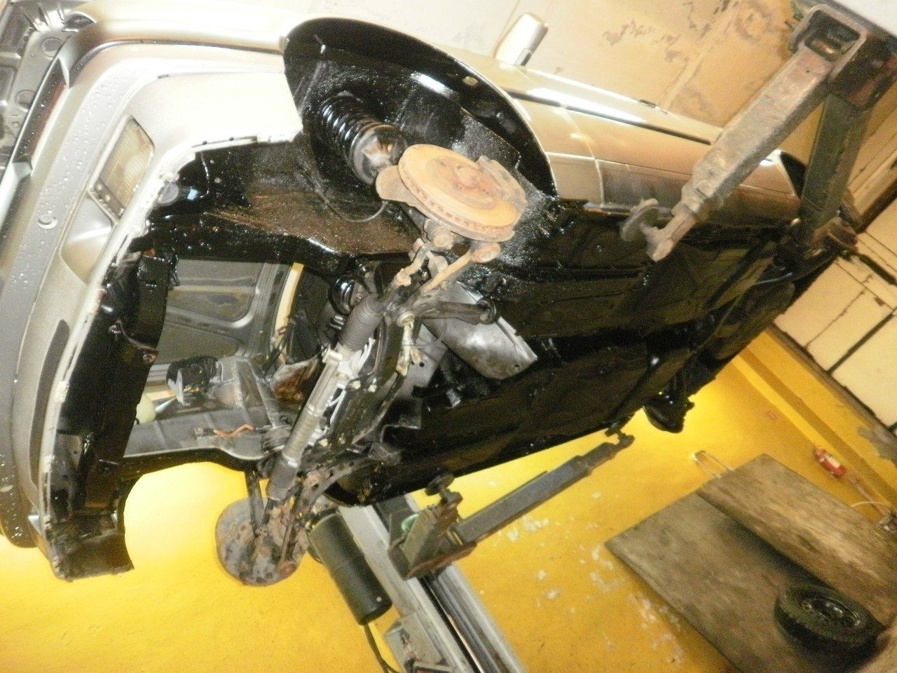

Намыл )

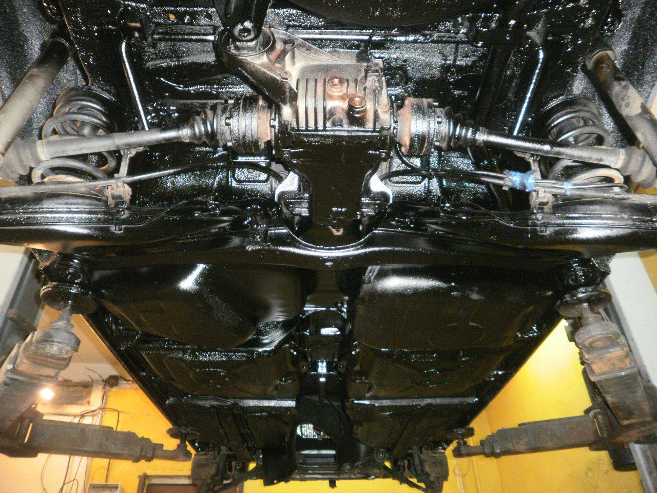

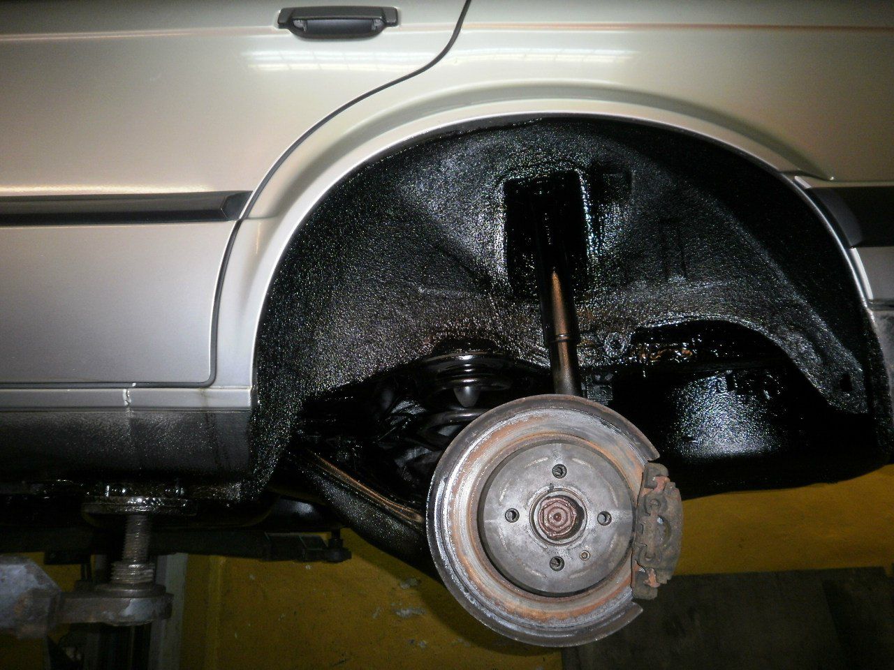

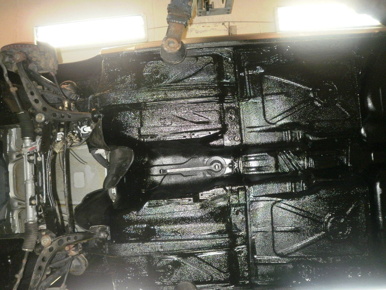

 Сделал  антикор: №1- для скрытых полостей, №3 - днище, № 5 - антигравий, Ведёрко 5 литров - жидкий локер.
