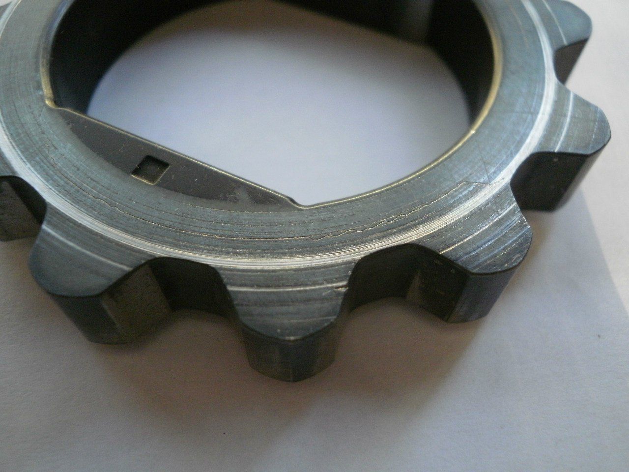

    Когда разбирал старался отдефектовать по максимуму, но было темно и грязно)) не заметил
  Ротор маслонасоса с микротрещиной
  Так что ещё 2500р и четыре дня ожидания  :)

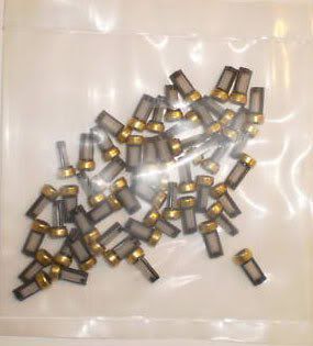

  Форсунки в промывку и заказал для них фильтры
