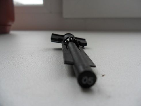

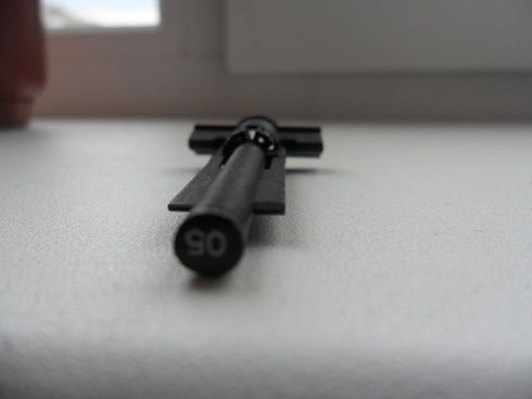

Вот сфоткал свою приборку VDO
На фото №4 (само гнездо для кодера) 10 металических усов
На фото №5 обведена прорезь в кодере и их должно быть три штуки- на 1,потом на 5 и 8 (на кодере подписаны 1,5,6 и 10-не ошибёшься).Так вот когда ты вставляешь кодер эти концы не поджимаются,а остальные вдавливаются
А теперь прикол,кодер можно вставить на оборот (провернув на 180 градусов), соответственно тогда не будут поджаты усы №3 №6 №10 вместо№1,№5,№8
На фото №2 кодер стоит стрелка к стрелке

Hawck  у меня всё точно так же как у тебя. Спасибо за фото. Вероятно глюк в схеме самого тахометра. Может когда я вынимал кодер, впервые за 25 лет там что-то отсохло, может именно в колодке под кодер. Буду ещё смотреть может доберусь до истины.
