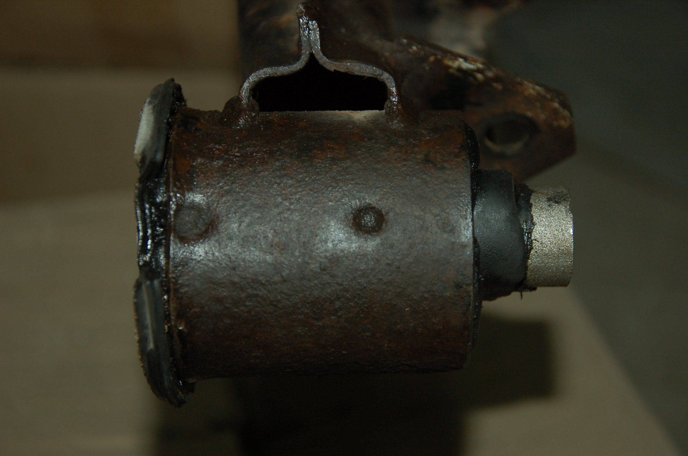

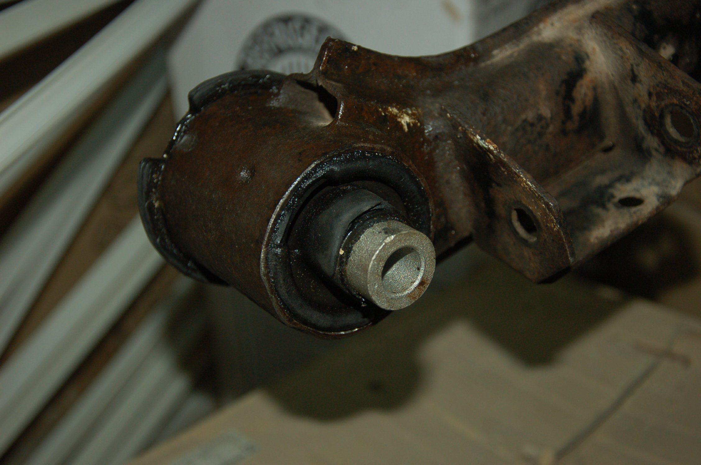

собственно два вопроса,
1. надорвал гумик (не спрашивайте как :-[) -менять или же можно забить на такой надрыв????
2. вопрос вытек из первого - надорвав гумик.  у оригинального гумика такой надрыв получается невозможен ввиду того что у обойма имеет не цилиндрическую форму а прямоугольную и шайба упирается в эти края.у купленных мной  получается он цилиндрической формы...  сам вопрос- у всех аналогов они цилиндрические? кто ставил лимфердер- там какой формы обойма?
по идее гумик с цилиндрической обоймой долго не проживет.. и в лучшем случае сам сдохнет.

« Ответ #4 : 05 Января 2012, 14:12:04 »
смотри, этот выступ подстраховочный, чтобы кольцо не падало на балку, а гуми упирался в кузов не только торцом втулки но и этим выступом в кольцо. которое упирается в свою очередь в торец колодца кузова. возьми штанген и замеряй глубину колодца посадки втулки гуми в кузов, сравни с длиной свободного края втулки с учетом что кольцо еще будет. Мне кажется что если твой выступ резиновый то особой ходовой роли он играть не будет. Смотреть и решать тебе самому по месту.

« Ответ #5 : 05 Января 2012, 14:20:14 »
так вот и получается что гуми упирается только торцом втулки....  а шайба--- она получается тока"для красоты"  ..ибо в резина упором быть не может. я боюсь что слишком большая нагрузка получается а одну точку. шайба все таки как мне кажется бОльшую часть нагрузок распределяла ....

« Ответ #6 : 05 Января 2012, 14:32:58 »
на сколько мне понитса, то у меня все гумми были с втулочным овалом, не резина.
все что касается втулки может и должно быть прижато к кузову наглухо - и этот выступ резиновый большой роли не сыграет, другое дело литой выступ. резина и амотризация имеет смысл только между втулкой и наружной обоймой - для того он и гумми.
bik-top
« Ответ #7 : 05 Января 2012, 14:34:56 »
таким образом мне кажется что твой гумми с резиновым овалом - подделка, хотя свою функцию может отлично отработать по причине описанной ранее, а так хз.

« Ответ #9 : 05 Января 2012, 14:39:27 »
так и я о том же!  с виду то он как нормальный ..один в один в оригиналом... но када я его надорвал то увидел что втулка овальная..... с виду и на фотках они все замечательныые ибо все залито резиной и не видно втулки.
