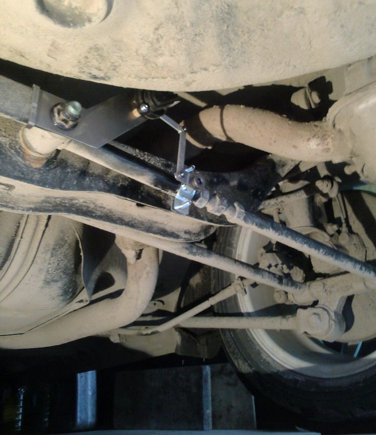

« Ответ #56 : 26 Мая 2017, 20:43:42 »
1) сначала нужно поставить родной гидрокорректор, встанет ли он в депо?
2) потом поставить какой нить универсальный авто-корректор с датчиком под жопой
Гидро надо менять на электро-корректор. А уже в паре с ним ставить автокорректор.
Если смущает только цена на штатный автокорректор, то
автоматический корректор наклона фар есть в российском исполнении, полностью заменяющий практически любой штатный.
Пример установки датчика в нештатное место:

« Ответ #57 : 29 Мая 2017, 12:07:46 »
Есть примеры установки датчиков на bmw e30, 32, 34, 36?
