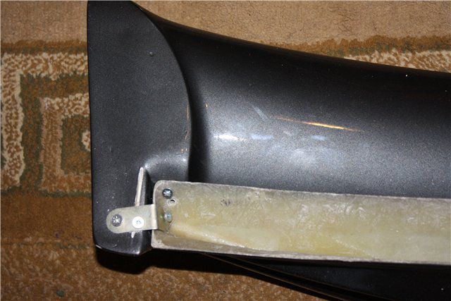

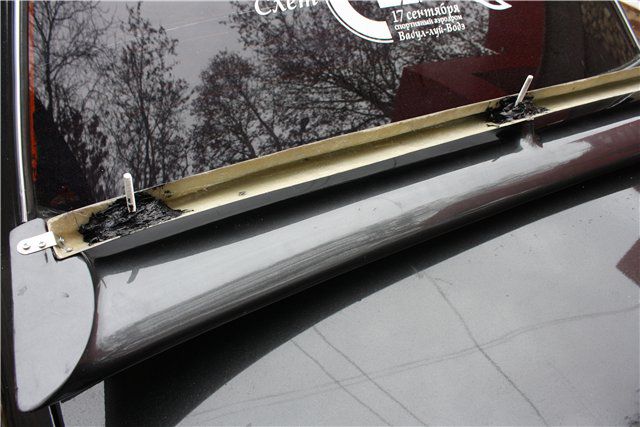

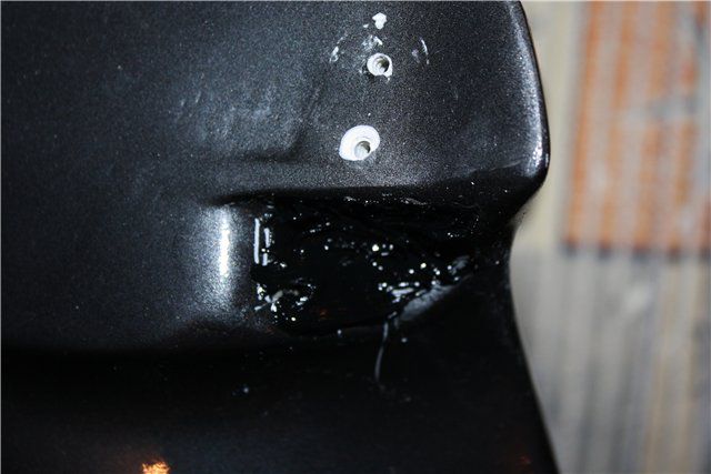

После эйфории  :wacko3:  от покупки М-тех2 спойлера ( реплика , стекловолокно ) пришла суровая реальность , как это чудо установить  ???? После 3 дней вынашивания плана в голове настал день установки .....

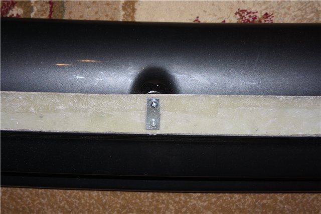

1) Обе части спойлера нужно скрепить между собой
2) Может получилось грубо но точно крепко :) так как спойлер внутри пустой решил проклеить места спец силиконом для автомобильных стёкол ......

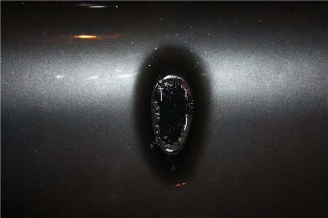

3)Сами крепления к багажнику были изготовлены из металлической пластины с множеством отверстий и болта их нужно 3 штуки , крепления залиты тем-же силиконом для авто стёкол , на второй день силикон застывает намертво :)

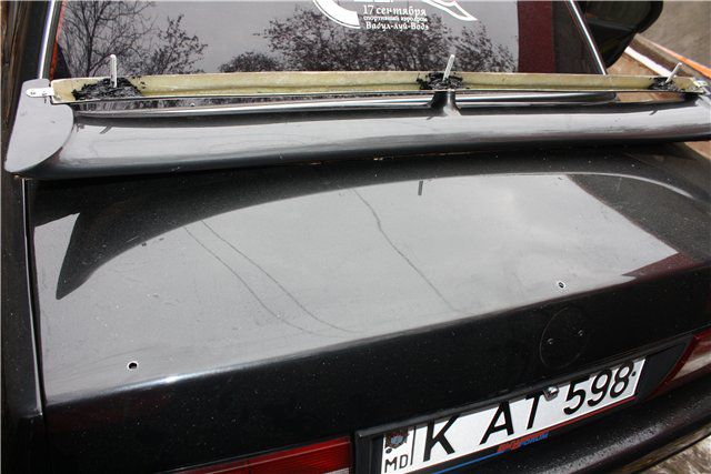

Были варварски просверлены 3 отверстия ...... не решался целое утро сделать эти 3 дырки блин .....

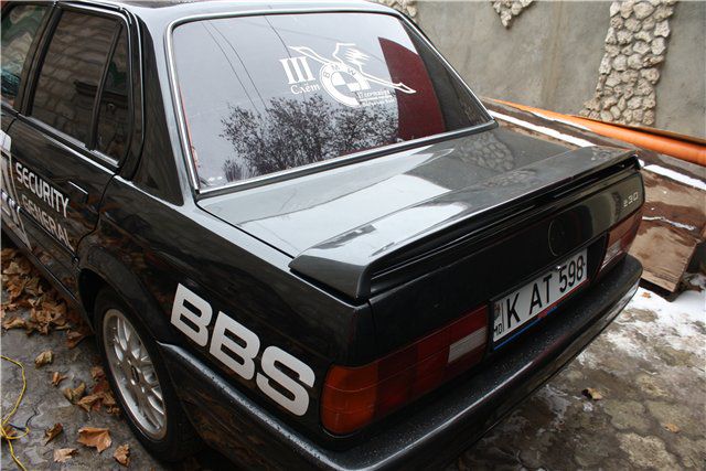

Ну и вот так долго желаемый и недостающий для полного М-Тех2 спойлер установлен    8)   , завтра обтяну в карбон , не хочу отдавать на покрас мой маляр запил :) Остались последние деньки отпуска .......... в понедельник на работу ааааааааа НЕХАЧУУУУ   :o

« Ответ #1 : 20 Января 2012, 18:57:06 »
Вот это дааааа.....вот значит какая это "реплика"
Сфоткай с плоскости багажника!?!
Хотя и так понятно что по бокам он висит в воздухе?

« Ответ #2 : 21 Января 2012, 02:23:51 »
Да именно так в воздухе .......

« Ответ #5 : 21 Января 2012, 16:23:02 »
мой тебе совет,вторую часть спойлера(маленькую) залей гелькоатом,изнутри!иначе лопаться он начнёт от влаги!  :(
  • Сообщений: 339
  • Репутация +23/-0
  • Локация: Кишинёв Молдова
« Ответ #6 : 21 Января 2012, 16:28:23 »
Дельный совет , я её силиконом залью думаю эфект будет положительный .

« Ответ #7 : 21 Января 2012, 16:30:27 »
не,не думаю!силикон ты тряпкой потом разотрёшь по всей машине,и мне потом будет жаль того человека,кто будет её красить или подкрашивать!лучше найди людей,кто занимается катерами,лодками,у них должно быть!

« Ответ #8 : 21 Января 2012, 16:33:55 »
Чёт ты меня не понял ...... я залью маленькую часть полностью силиконом , он застынет за сутки и лишь потом установлю на машину .
