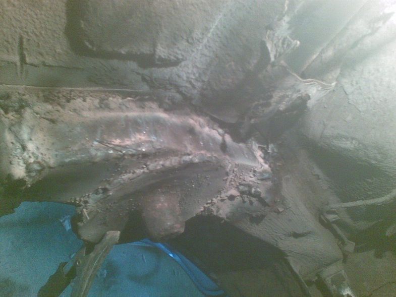

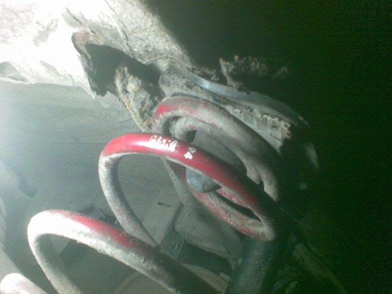

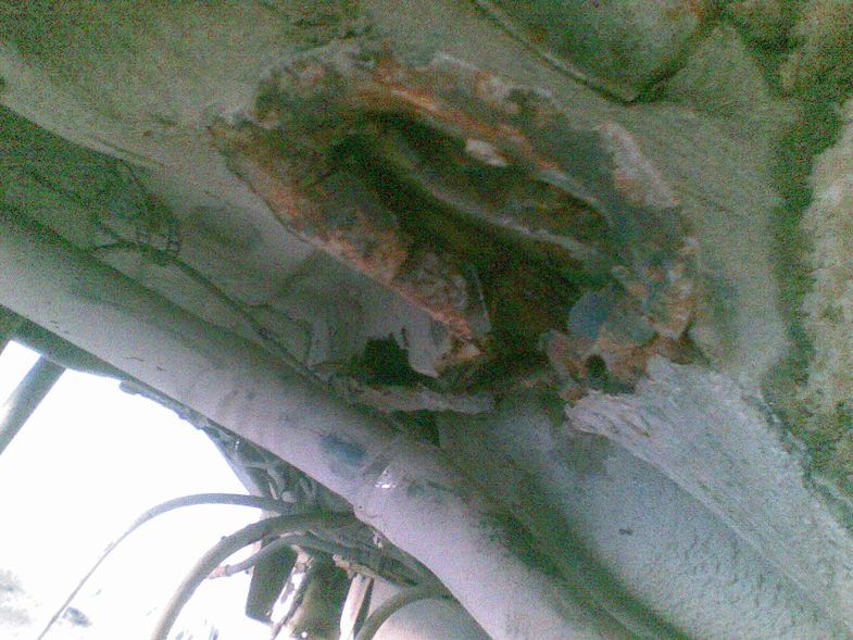

я думаю коррозия чашек под пружины проблема для многих
у меня это выглядело примерно так(сори за качество фото с телефона)
задняя подвеска была демонтирована прогнившая часть лонжеронов вырезана

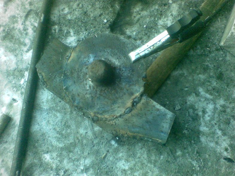

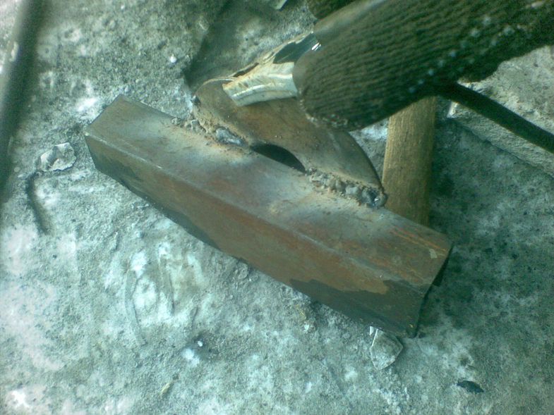

Чашки решил взять со старых рычагов

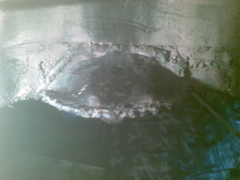

приваривал ил к квадрату размером максимально близкому к лонжерону толщина металла 2.5мм
все подгонялось по месту и проваривалось,итог такой:
пользовался сварочным полуавтоматом,газ не требуется все вариться специальной порошковой проволокой стоимость аппарата 6000руб,колхозно конечно,но я не сварщик и пользоваться этом умею на бытовом уровне.

Не, в Самарской области точно самые суровые мужики!  :D
Сомнение гложет что в 10см. от указанных мест находится девственный металл.  8)

старался приваривать и зачищать именно до живого металла иначе все это не имеет смысла.сложность только в том что делается это в узкой яме и в мороз -15
