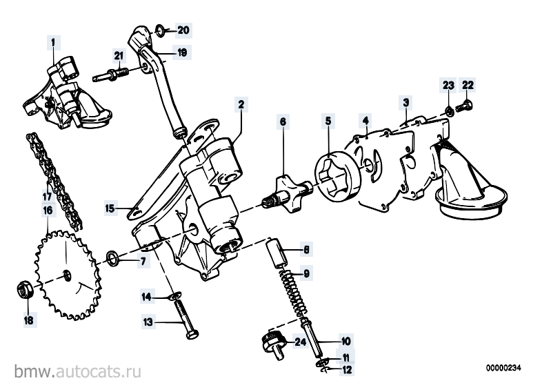

если кому то пригодится вдруг - напишу.
проблему решил путем замены маслонасоса, причиной была резиновая деталь в насосе, из-за износа которой масло пенилось и не создавалось нормальное давление в системе.
если не ошибаюсь это деталь номер 11

« Ответ #12 : 18 Октября 2016, 00:16:46 »
Это кольцо легко можно восстановить. Только оно ставится на штуцер внутрь колодца насоса. Как вариант кольцо форсунки может подойти. Я в свое время из маслостойкого шланга вырезал.
