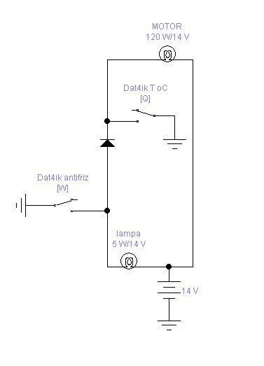

Кондиционерный датчик, насколько я помню, двойной, на 91 и 99 градусов. Под него вполне может найтись штатное место на радиаторе. На 91 включается первая скорость вентилятора, на 99 - вторая. Я колхозил датчик на 95 градусов - после часа стояния в пробке на 35+ градусах он включался. А вот выводить всю эту гирлянду на приборку, мне кажется, лишнее. Вот стоишь ты в пробке летом. Включается лампочка. Что это значит? Значит просто включился вентилятор и надо продолжать наслаждаться ездой, или "разрез патрубка" сорвало и вся жижа вылилась, надо срочно вылезать и доливать жижу, подтянув хомуты? :)
Я собираюсь сделать таким образом, чтобы эта лампочка загоралась только при нарушении работы системы охлаждения. А не горела периодически. То есть даже стоя в пробке, не должен срабатывать вентилятор, так как должна до этого момента справляться штатная муфта. Электровентилятор это просто возможность в случае поломки муфты без остановки продолжать движение, а после успеть заказать муфту, дождаться ее и установить, все это время можно потихоньку кататься с электровентилятором.
У меня старая муфта в общем работала, но был у нее один глюк, когда едешь по трассе долго и останавливаешься возле придорожного кафе не глуша машину она не срабатывала и двиг грелся и кипел. А так вентилятор в помощь в случае чего.
По датчику температуры: есть штатное место в радиаторе почти на выходе ОЖ из радиатора, но если не будет работать термостат, то место это не прогреется и лампа не будет гореть, электровентилятор не включится, а вот рядом с подачей горячей ОЖ из двигателя прогревается почти как и сам двигатель.
Вот схемку набросал.
Пы.Сы. Можно конечно и не затрагивать (или использовать другую) сигнальную лампу от датчика температуры, а просто поставить электровентилятор на него.
Смысл моей идеи таков, что если горит лампа, то обрати внимание на не исправность муфты или недостаток ОЖ. Открыв капот будет все понятно. Переодически она не должна гореть. Электровентилятор как я уже говорил просто для безопасности и возможности продолжить движение при не рабочей муфте.

Идея ясна :)
Мне по-прежнему не нравится, что одна и та же лампа сигнализирует о двух событиях, и не нравится идея дополнительной врезки в контур охлаждения. Но спорить не стану - каждый колхозит, как он хочет.

Идея ясна :)
Эт точно :)
