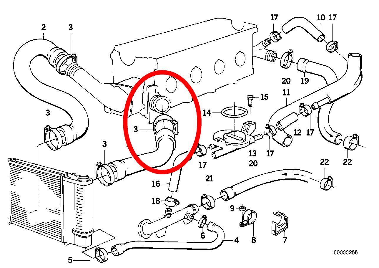

На м40 идеальное место для датчика вижу вот тут
Получается лампочка загорается при температуре 99+, тухнет после этого при 94.
И конечно же загорается при низком уровне ОЖ.
К датчику температуры можно смело приделать дополнительный электровентилятор (так сказать для безопасности, если вдруг муфта перестала маслать) а так вентилятор и не должен постоянно включаться, так как по идее должна справляться штатная рабочая муфта.
