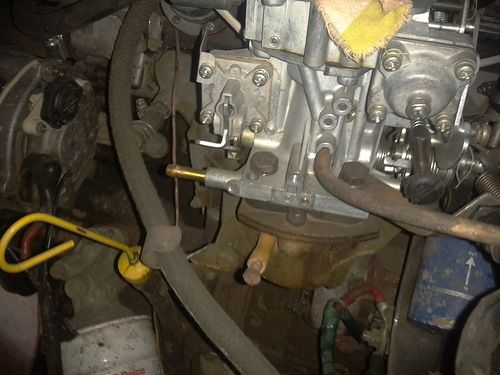

если карб родной то по схеме. если нет то можно и в впускной коллектор. но лучше в карб. вот мой пример на восьмёрочном карбе. шлангочка по центру карба(и снимка) идёт к трамблёру, там где заглушено(ниже) это вакуум коллектора. сбоку жёлтым нах не нужно. можно и заглушить.
если карб не такой как у меня сфотай его(сняв фильтр) с тех сторон где есть какие-нибудь выходы под трубки. а то не понятно какой у тебя карб.

« Ответ #22 : 07 Марта 2012, 20:36:07 »
  помойму такой как у тебя но еще на выходных посмотрю,всем большое спс и уважуха

« Ответ #24 : 13 Марта 2012, 01:24:47 »
подсоединил как на фото прдергалась слегка на холостых,но тянуть стала на порялокк круче.воще ракета!!!
