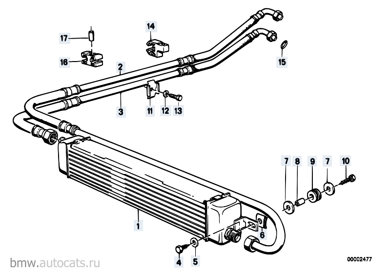

  • Репутация +10526/-59
« Ответ #20 : 15 Февраля 2012, 14:22:35 »
Масляный радиатор - это для автомата. У тебя автомат?
  • Сообщений: 1074
  • Репутация +24/-10
« Ответ #21 : 15 Февраля 2012, 15:29:20 »
Нет канешно, я про радиатор маслении для двигла а не акпп, такая штука может дати желаемого ефекта, тобиж понизити темп вы системе.
Охлаждение системы смазки двигателя - Каталог запчастей BMW
« Последнее редактирование: 15 Февраля 2012, 15:35:43 от BIMER MANMD
  • Врос в е30
  • Сообщений: 16333
« Ответ #22 : 15 Февраля 2012, 16:38:22 »
Никогда такого не видел. На двигателе есть куда это подключать? Будет дополнительное место, откуда может вытекать масло и увеличится объем масла, необходимого для замены.

« Ответ #23 : 15 Февраля 2012, 16:43:57 »
подключаетса ето к переходнику. который вкручивается на место маслофильтра.

« Ответ #24 : 15 Февраля 2012, 16:53:06 »
тройник ставить под маслянный фильтр
