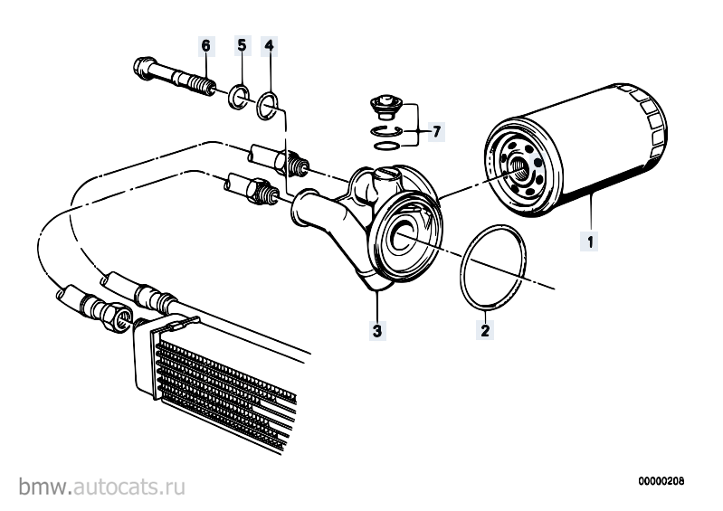

Никогда такого не видел. На двигателе есть куда это подключать? Будет дополнительное место, откуда может вытекать масло и увеличится объем масла, необходимого для замены.
 Такая штука, на разборках можно наити все причендалы но редкости и не из дешовых >:( >:(
Смазочная система-масляный фильтр - Каталог запчастей BMW

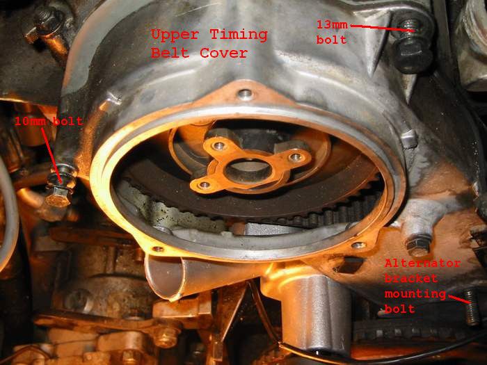

Труба крепится двумя болтиками на 10, кажется, к крышке ремня ГРМ.
Вот на этой картинке виден этот болтик, торчащий из подходящего выступа. По-моему, это он. Где второй - не знаю, у меня второй крепеж от трубы был отломан.
Болт около буквы "r" в красной надписи "Alternator".
UP теме примерил железную трубу н 8, нету крепления для 2-го болта он находитса на корпусе помпы 2-пер -ушка на этом фото

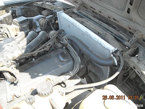

вот у меня, большой радиатор на пп. в чём проблема то я не пойму? элементарно всё на свои места устанавливается.

тут даже не совсем так. не первый -второй переход, а мотрон- джетрон. хотя нижние крепления на втором переходе чуть другие и на первом их надо переваривать. плюс переносить расширительный бачёк, итд. а смысл? зачем колхозить на джетрон мотроновский радиатор я не знаю. номер? да не вопрос, нате 17 11 1 176 900 я себе брал термал, нормальный радиатор проблем нет. эти радиаторы для авто с кондиционером, а именно мой ещё и для авто с автоматом, если приглядеться слева видны латунные штуцера под шланги. просто экзист такой привёз я менять не стал, не когда ждать было. для его установки потребуются другие нижние подушки повыше чем на стандарте, и другой верхний патрубок. у меня с какой то нивы что ли. не помню уже. ну и всё. боковые крепления стандарт, нужно только о сайлентах заранее побеспокоиться.

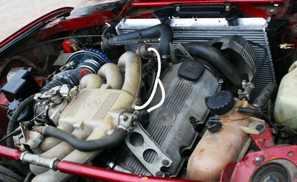

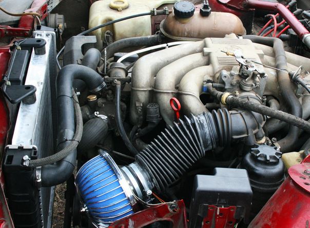

да, на первом переходе они короче или длиньше. не помню уже. вот он этот колхоз. тропик
если хотите пишите юзеру MadToha это его машина и он ставил на первый переход радиатор второго
https://www.e30club.ru/forum/index.php/topic,55993.1200.html
