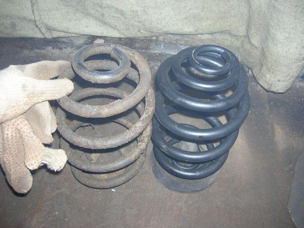

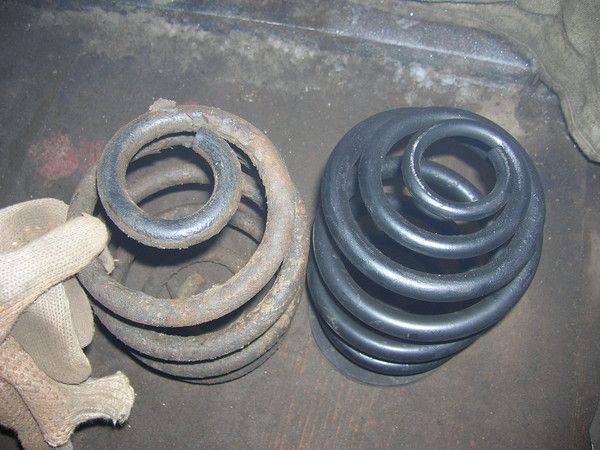

Толщина витка и высота пружин одинаковая. Отличия видны на фото.

CTPOK, отличается количеством витков? На фото где от туринга а где от седана (купе)?

Думал по фото вопросов не возникнет.
Слева на фото туринг.
По количеству витков мне сложно ответить, чтобы не возникло вопросов. То есть витков разное количество, за счет того что на седанах в конце диаметр пружины и диаметр витка уменьшается. А на турингах нет. Для того чтобы в туринге задняя часть машины не проваливалась когда туда картошки накидаешь.
Думаю будет правильно сказать что на седане на 2 витка больше

Я заказывал на седан вот такие CS Germany 14-101574
Внешне очень похожи на те что слева, диаметр витка тож везде одинаков.
Хотя, возможно, то что это не оригинал поэтому так.
