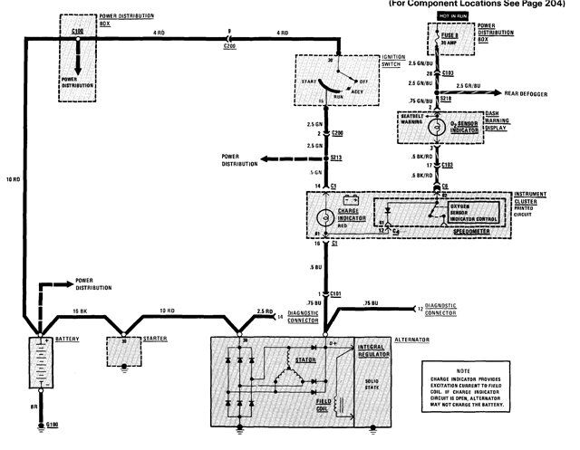

вот схемы которые тебе надо проверить
BMW 316 E30M10 4седан, Е36М40В18

согласно верхней схемы получается очень инетерсно смотрите тему здесь https://www.e30club.ru/forum/index.php/topic,83597.0.html
вот схема из нее
https://www.e30club.ru/forum/index.php?action=dlattach;topic=83597.0;attach=125872;image
итак получается, что контрольная лампа зарядки акб ("r" на схеме) питается от зеленого провода 15u, который соответствует разъему №7 в круглом разъеме и также зеленому проводу в трехконтактном разъеме в бардачке! спсобо подключения, как я понял зависит от мотора, компленктации и года!

вот ещё схема

« Ответ #22 : 25 Февраля 2012, 13:26:06 »
только что попытался проверить свою теорию. соединил контакт 7 на круглом разъеме с зеленым проводом 3-х контактного разъема у ЭБУ. эффекта нет. затем попробовал на этот зеленый провод с 3х контактного  разъема подать + прямо с аккумулятора. в результате включается зажигание, причем без поворота ключа! но контрольные лампы по прежнему не загораются
