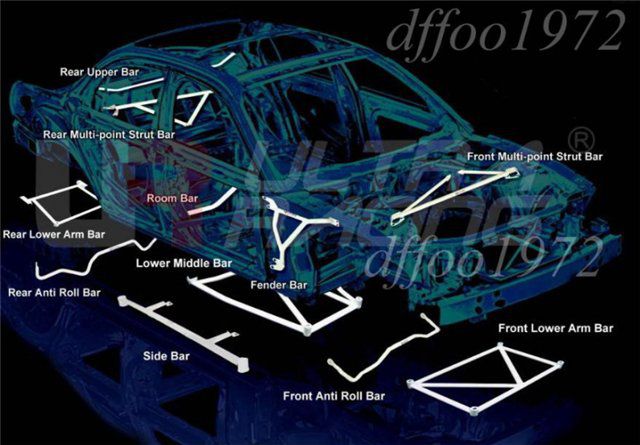

Молодца, уважение всегда было к смелым людям.
По поводу твоих складок, свари усилители снизу под порогами, по типу - Side Bar
вот тебе фото смотри, классная тема для четырех дверок.
