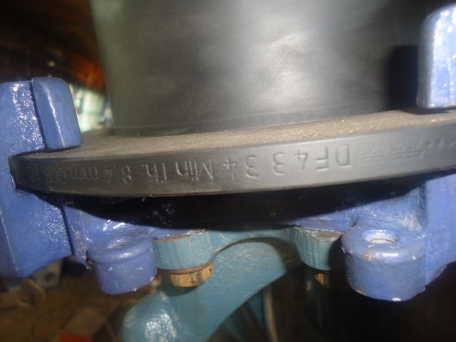

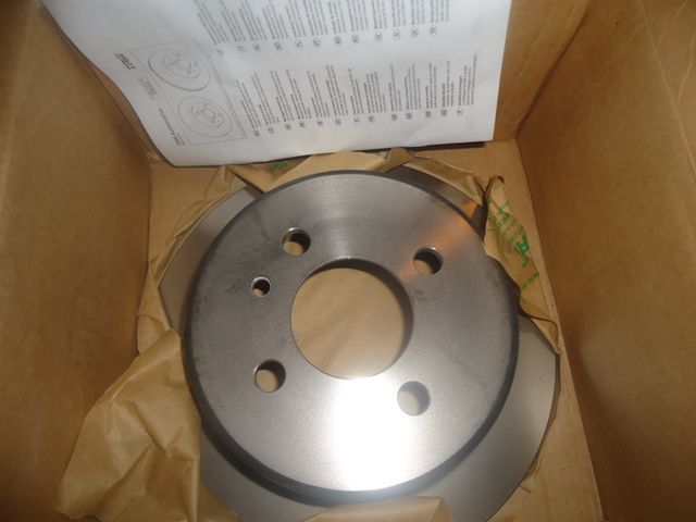

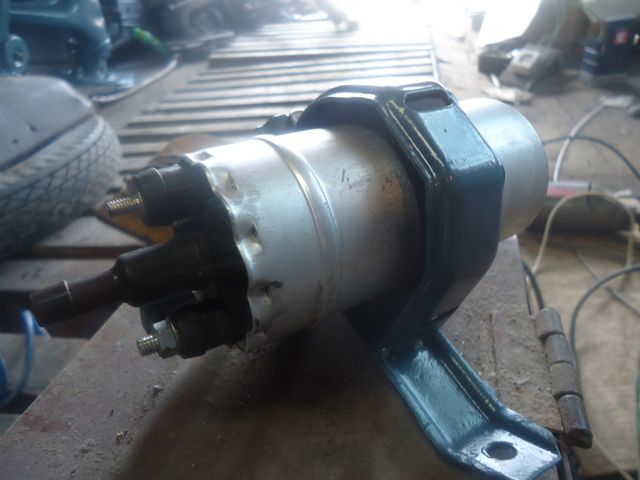

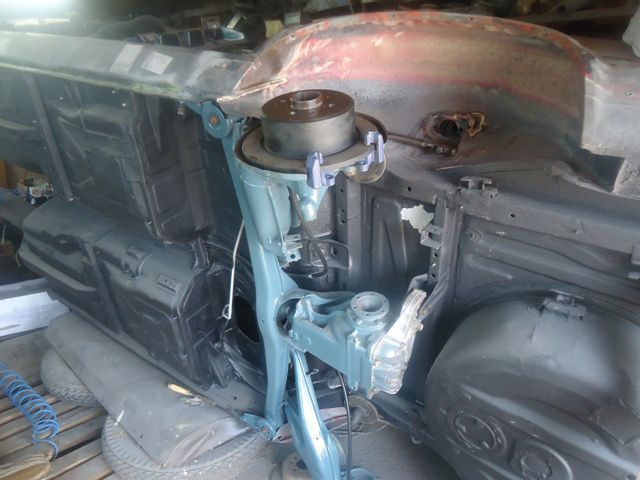

« Ответ #158 : 21 Апреля 2013, 15:43:59 »
Почти восстановил крепление топливного насоса, осталось купить демфирующие элементы, скорее всего подойдут от ваз2110 с крепления всасывающего коллектора.
Давно лежали ждали своего часа купленные еще год назад задние тормозные диски. час настал...
так же были установлены новые тросы ручника, новые колодки и перебраны механизмы разведения колодок.

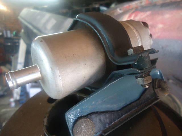

« Ответ #159 : 28 Апреля 2013, 16:56:19 »
Зачистили передние лонжероны, покрыли кислотником затем эпоксидным грунтом и герметиком
А вот так теперь у меня выглядит крепление насоса и сам насос
