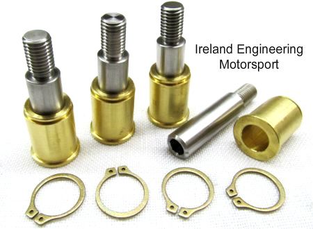

    « Ответ #644 : 10 Октября 2012, 18:47:16 »
    Сама скоба не изнашивается, изнашиваются направляющие, единственное что может случится со скобой - срыв резьбы, но и это лечится либо втулкой либо нарезкой резьбы следующего диаметра с на плавкой и нарезкой резьбы на направляюку.
    Очистку суппортов от ржи методом электролиза с щелочной жидкостью и нержавеющими пластинами я проходил и не раз. И с заменой рем. комплекта суппорта. Как делать в курсе.
    И всё равно считаю что лучше новой детали ничего нет.
    Что то я под задержался с обещанной фоткой!
    Вот такой комплект купи и не надо не чего менять! Будут работать лучше новых(восстановленных)

    « Ответ #649 : 10 Октября 2012, 19:12:19 »
    Интересный комплект. Раньше не встречал.  Интересно, диаметр втулок рассчитан не в ущерб прочности самого суппорта?!
