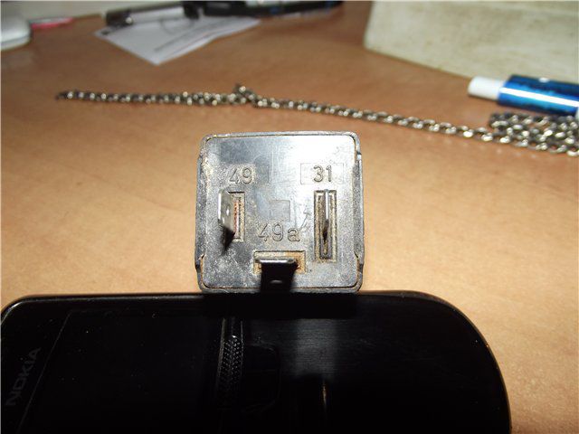

вот както так она выглядит! цифры не переписывал, влом было! И фотка надписей не получилась! Завта еще буду в гараже, возьму с собой и сфоткаю нормальным фотапаратом!
а пока так!

« Ответ #16 : 03 Марта 2012, 00:13:52 »
ты лучше цифры перепиши))
спасибо за фото, это надо пластик на рулевом валу снимать

  • Сообщений: 3262
  • Репутация +61/-8
« Ответ #19 : 03 Марта 2012, 15:41:40 »
сегдня вечерком тебе скажу она или нет! у меня хела стоит!

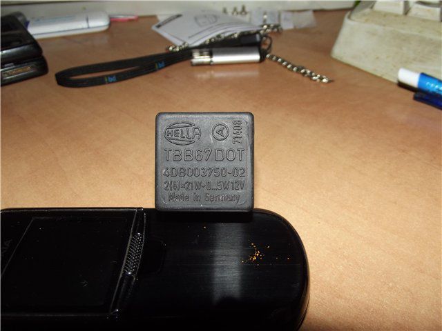

  • Сообщений: 3262
  • Репутация +61/-8
« Ответ #20 : 03 Марта 2012, 21:17:47 »
ну вот както так

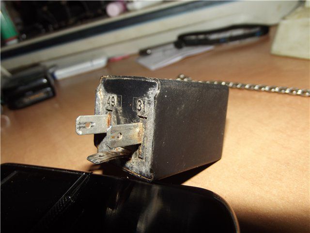

  • Сообщений: 4740
  • Репутация +333/-261
  • Возраст:126
« Ответ #21 : 03 Марта 2012, 21:43:29 »
а сзади так выглядит?
  • Сообщений: 3262
  • Репутация +61/-8
« Ответ #22 : 03 Марта 2012, 21:49:25 »
ага! 3 клемки, только которая отдельно стоит горезонтально и не вертикально!
и отдельный провод от нее не отходит! он в сплошной разем входит!
  • Сообщений: 3262
  • Репутация +61/-8
« Ответ #23 : 03 Марта 2012, 22:12:30 »
вот
  • Сообщений: 1656
  • Репутация +62/-5
  • Локация: Белгород
  • Телефон: g2O-S77-6ЧSЧ
« Ответ #24 : 03 Марта 2012, 22:29:19 »
комрады, нашел вроде по схеме эту релюшку:
61 31 1 371 907
Это оно или нет?
Что брать лучше из неоригинала?
     Это номер оригинала (фото. этому подтверждение). Из не оригинала, мне кажется, лучше взять hella 4DB 003 750-711, или б/у.
