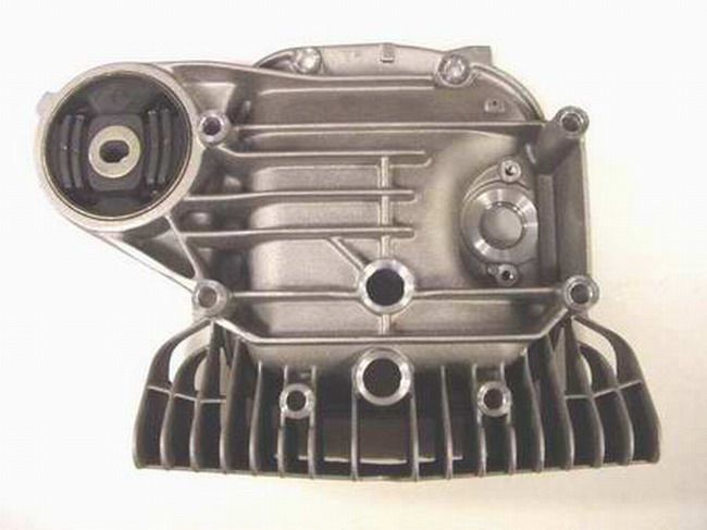

3) Блокировка 40-75% будет очень сильно греться, повышенная сила трения приводит к повышенному выделению тепла.
Не зря на такие "доведенные" редукторы ставят вот такие крышки:
http://store.vacmotorsports.com/vac---e30-finned-differential-cover-kit-inc-m3-p351.aspx
