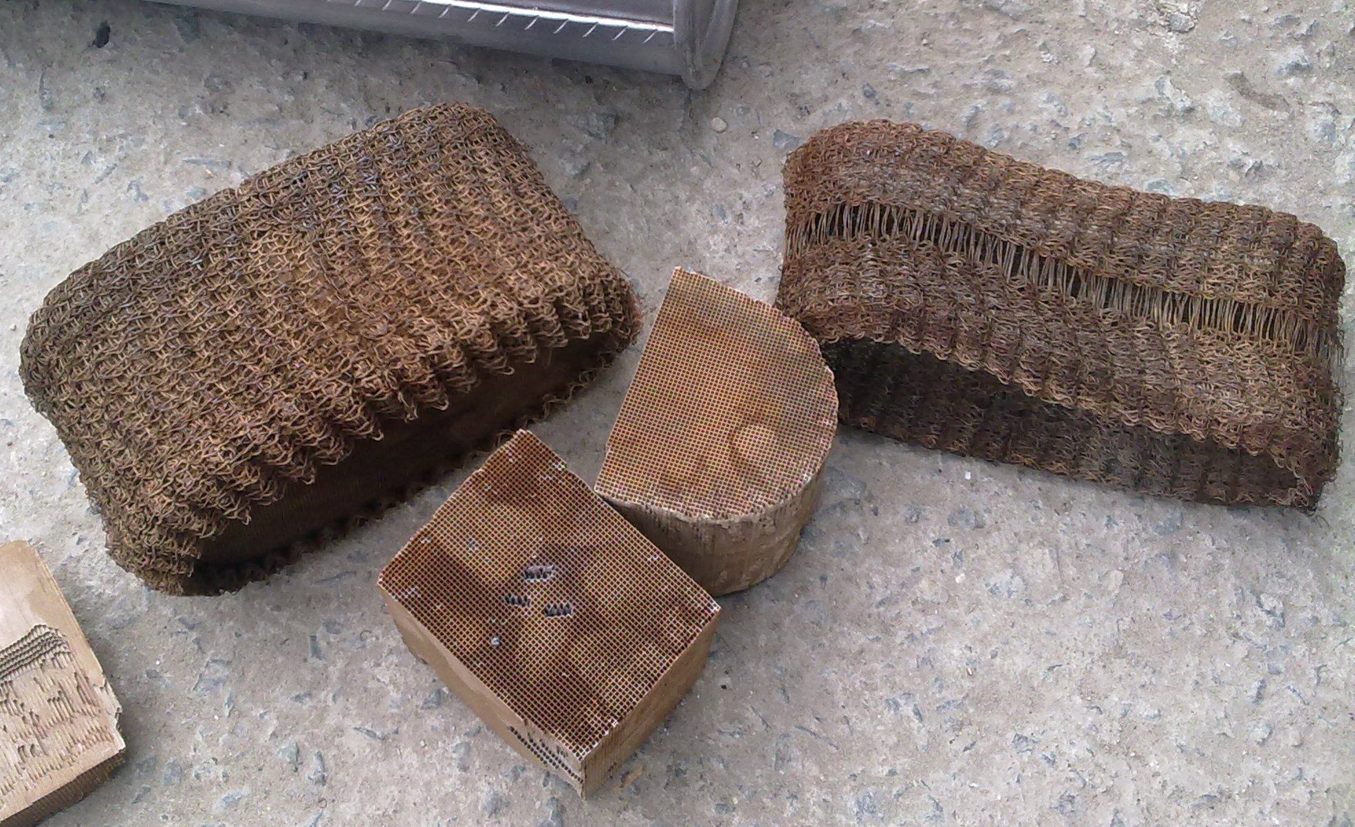

« Ответ #156 : 31 Июля 2012, 20:29:31 »
В воскресенье решил отремонтировать выхлоп.
Новая задняя часть глушителя от ferroz.
Так же вскрыли катализатор посмотреть чО там))
Вытряхнули все и заварили обратно. Покрасил сверху термостойкой краской на всякий пожарный
Завели машину и ... офак.... звук из ката просто дерьмо :(
На следующий день сняли опять, усилили его стенки и вернули на место верхнюю "скорлупу" предварительно проложив между ней и катом термостойкую вату. Собрали, завели. Звук в норме! Думаю данное решение доживет тихо до свапа, не хотелось сильно заморачиваться на выхлоп для м40.
