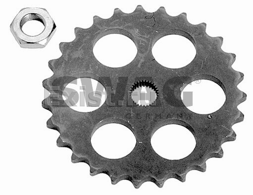

BMW   11 41 1 273 688   Звёздочка газораспределительного механизма   1 375,66р. можно заменить на SWAG-20 06 0001
К сожалению SWAG нет в наличии (

11 41 1 273 688   Применяемость   Звёздочка газораспределительного механизма
вот интересно такая звёздочка подойдет? там в описании про e30 ни слова, но вроде похожа визуально.
SWAG   20 06 0002   Есть картинкаПараметрыПрименяемостьКомплект   Звездочка цепной передачи компл

« Ответ #18 : 14 Марта 2012, 08:57:22 »
Ситуация такая, всё вроде нашел кроме звёздочки на масляный насос.
предлагают тока оригинал с доставкой полмесяца и ценой небесной.
Две звезды было, такая(крепежь под гайку) и с крепежом на три болта! Когда разбирал двиг(79г.в.) с е12 там стояла под болты, а на двиге с е21(81г.в.) и на новом маслонасосе звезда была под гайку ;), думаю, тебе эта и нужна!
Я честно говоря не понял =), подойдет это на мою e30 с m10b18 или нет ?

« Ответ #20 : 14 Марта 2012, 14:49:10 »
М10 до 79г.в. и после 79г.в. немножко разные, как раз вот по таким мелким нюансам :)

« Ответ #22 : 14 Марта 2012, 18:55:38 »
у меня машина 78 года =) прям какая то грань неопределённая получается!
Тогда звезда там стоит под три болта, лучше вскрыть и посмотреть ;)

« Ответ #23 : 21 Января 2013, 19:26:43 »
  парни подскажите кто сталкивался звездочка маслонасоса под 3 болта -по размеру такая же как и звездочка под одну гайку?? и взаимозаменяемы ли они ??
