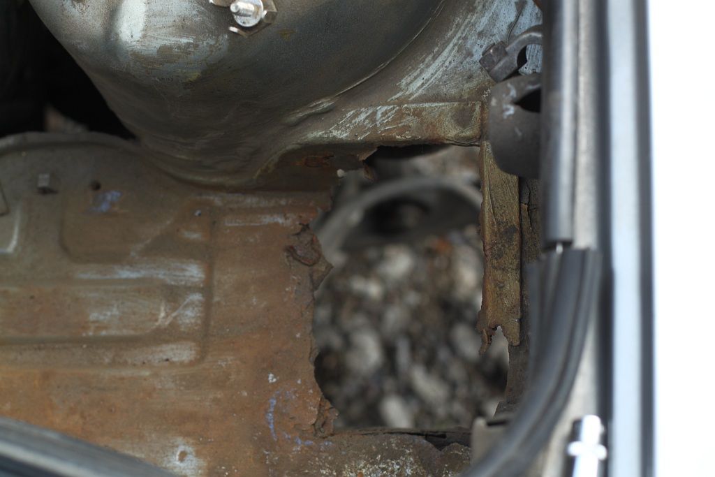

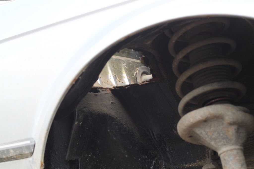

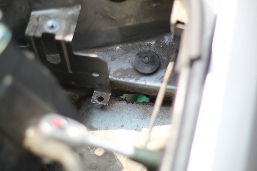

  • Сообщений: 127
  • Репутация +3/-1
  • Локация: Москва-Беговая
« Ответ #13 : 19 Марта 2012, 14:45:40 »
пока свою дырки не отфоткал...нашел такие же в теме ZEST...надеюсь он не против что я у него стащил...
  • Седан 320i механика 1988 второй переход
  • Сообщений: 9087
  • Репутация +365/-81
  • Локация: г.Волгоград
« Ответ #14 : 19 Марта 2012, 16:21:54 »
вырезай ржавчину и латай по месту тольк стаканы замерь на всяк случай.
