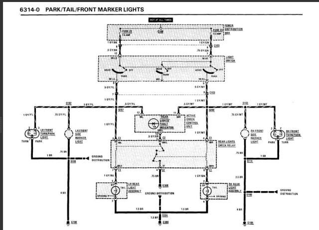

Подозреваю, что оба задних габарита заколхожены на проводку левой стороны, а оба передних - на проводку правой стороны. Или наоборот. Поэтому вместе с приборкой погасла не правая или левая сторона габаритов, а весь зад. А кстати, подсветка номера горит?

если несложно киньте схему всего этого хозяйства, она многое разрешит и поможет привести проводку к оригинальному состоянию
У меня проблема схожа отчасти) была неисправна кнопка аварийки ( залипала) и вот ее как то коротнуло внутри неудачно и как результат не горит подсветка приборов, часов и органов управления печкой, НО прикуриватель светится. Габариты работают исправно и стояночные тоже. С правым стояночным загораются часы и прикуриватель, а от левого все молчит, но так вроде и должно быть
Выручите други схемкой )
