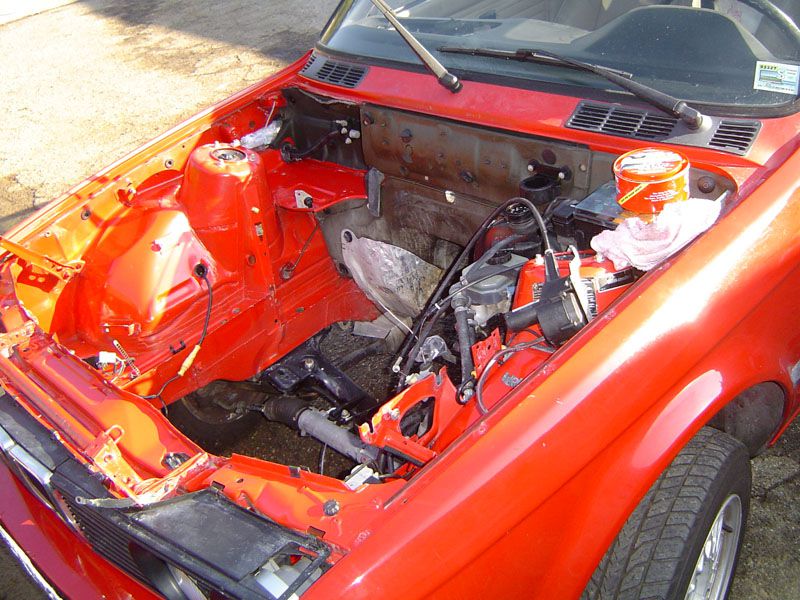

Морду-то он может и вытянул, а складки на лонжеронах - остались:
У тебя еще крылья разошлись в стороны - вытягивание телевизора может их вернуть, а может и не вернуть.

У меня слава Богу лонжероны не пострадали, а вот такие мятины, что на передней части кузова, то присутствуют (нафото).

Складка в зеленой рамке, по-моему, имеется там штатно. Я говорил о тех, которые под правой чашкой на красной машине, около балки.
